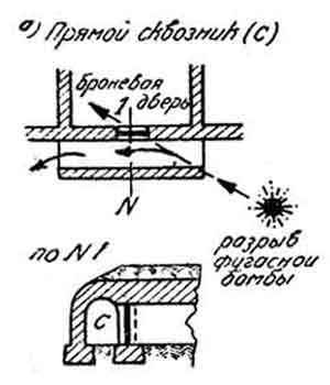

Элемент со схожими назначением и параметрами применялся в фортификации давно и в различных странах. Но, похоже, что «классический» сквозник (как он понимается в терминологии ХХ в.) появился в России в ходе Кронштадтских опытов 1890–1894 гг. Первоначально был сконструирован т. н. прямой сквозник – прямая галерея перед входом.

Прямой сквозник обеспечивал частичную защиту входа, поскольку под косыми углами осколки могли проникать в саму галерею и даже поражать входную дверь. Для устранения этого недостатка в 1896 г. в крепости Ковна военным инженером Неплюевым был произведен опыт с т. н. коленчатым сквозником, полученным в результате добавления к прямому сквознику двух «колен». В результате коленчатый сквозник получил в плане начертание в виде буквы «П».

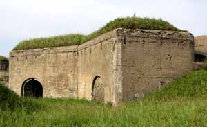

- Кронштадт. Двухэтажный казематированный траверс батареи «Николай Шанец» (южная пушечная). Вход в верхний этаж не защищен. Вход в нижний этаж прикрыт прямым сквозником. Земляная насыпь валганга перед входными проемами сквозника, опирается на бетонные подпорные стенки, обеспечивающие сквознику дополнительную защиту

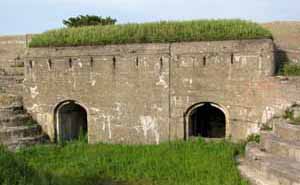

- Владивосток. Форт № 4, входы в подбрустверную галерею, прикрытые коленчатыми сквозниками: слева – обычным для пехоты и справа – совмещенным с укрытием для выкатной артиллерии (изогнутость в плане - нетепичное явление)

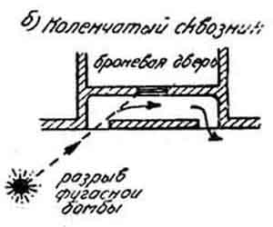

После ПМВ сквозник продолжал активно использоваться в советской долговременной фортификации вплоть до второй половины ХХ в. Первые долговременные сооружения в береговой обороне (БО) и сухопутных УРах имели в основном классический коленчатый сквозник. Но уже в начале 1930-х гг. он почти выходит из употребления и получает распространение коленчатый сквозник с разной шириной входных проемов. При этом широкий проем являлся главным входом в сооружение, а узкий – дополнительным запасным или вообще играл роль продуха для выхода взрывной волны. Наряду с этим нововведением получил большое распространение и колленчатый тупик с продухом (газовой щелью). Именно эти типы защиты входа (коленчатые сквозник с разными проемами и тупик с продухом) получили наиболее широкое распространение в сухопуных УРах и БО СССР до 1941 г. Вместе с этим (в основном для упрощенных сооружений) продолжали использовать и классический прямой сквозник.
В период между мировыми войнами сквозники были относительно распространены в польской фортификации. Например в 1939 г. в Польше строилось большое число упрощенных пулеметных сооружений и НП, входы в которые защищались прмямыми сквозниками.

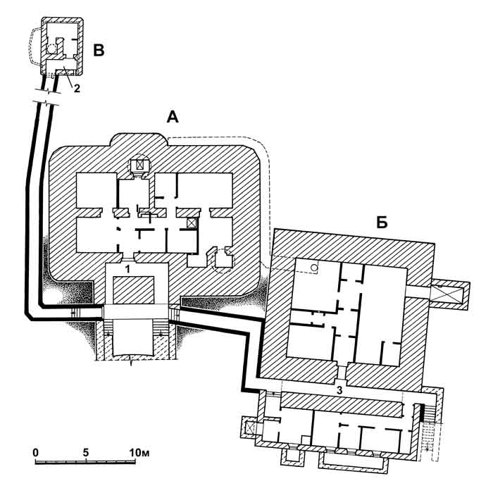

Опыт Великой Отечественной войны показал, что коленчатый сквозник, хорошо обеспечивая дверь от осколков, недостаточно хорошо защищает ее от взрывной волны. Волна, входящая в оба проема сквозника, сильно воздействует на дверь, причиняя ей разрушения. С целью устранения этого недостатка в СССР в послевоенных долговременных сооружениях получил распространение т. н. длинный прямой сквозник. Не смотря на схожесть планировки со старым прямым сквозником, он принципиально отличается от него длиной галереи до десяти и более метров. Благодаря этой его особенности, дверь получает хорошую защиту от осколков, а взрывная волна уже не могла с одинаковой силой проникать в оба далеко отстоящих друг от друга входных проема. Кроме того к этим длинным прямым сквозникам нередко пристраивали капитальные крытые ходы сообщения, благодаря которым воздействие взрывной волны на дверь вообще сведилось к минимуму.
- Пример разных типов защиты входа в советской БО (план КП 305-мм башенной батареи № 981, Владивосток, о. Русский). Обозначения: А - трехэтажный блок главного КП батареи, постройки 1930-х гг. (план верхнего этажа); 1 - коленчатый сквозник с входными проемами разной ширины; Б - одноэтажный блок дальномерной станции; 2 - коленчатый тупик с продухом (газовой щелью); В - одноэтажный блок радиолокационной станции послевоенной постройки; 3 - длинный прямой сквозник послевоенного типа (с пристроенными крытыми ходами сообщения)

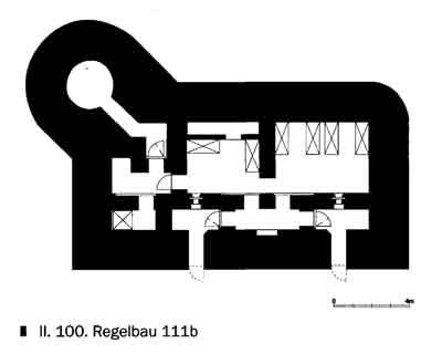

В западной европе в межвоенный период были распрастранены различные типы защиты входа, похожие устройством в плане на сквозник. Например, в 1930-е гг. в Германии многие фортификационные сооружения имели входы устроенные таким образом, что в плане входная часть имела форму типичного коленчатого сквозника. Однако, в центральной части этой П-образной галереи был оборудован тамбур (проходной), защищенный двумя броневыми дверьми. Входные проемы в эту П-образную галерею защищались решетками. Таким образом галерея в целом не предназначалась для прохода взрывной волны, а частично включалась во внутренне (защищенное) пространство казематированного сооружения. То есть по сути, эта галерея явлется скорее «двойным входом» или двойным тупиком, а не сквозником.
- Немецкая пулеметная ОТ с убежищем для личного состава. Рис. из книги: Wojciech Ruziewicz «Fortyfikacje nowozytnie Prus Wschodnich», Biuro Odkryc, 2006 [ http://radikal.ru/F/s11.radikal.ru/i184/1005/2a/8ee5008e11fa .jpg.html ]
В других немецких сооружениях броневые двери могли располагаться непосредственно на входах в П-образную галерею (на месте решеток в приведенном примере). В этих случаях сама П-образная галерея играла роль тамбура, будучи полностью включенной в защищенное внутреннее пространство сооружения.
