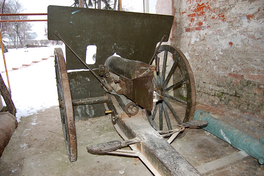

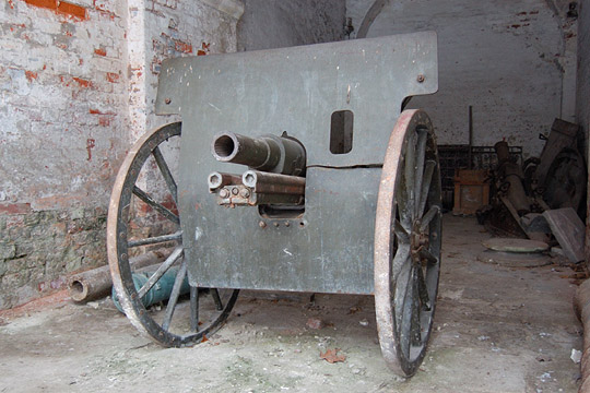

Теперь и у меня есть фотки этого раритета. Стоит себе по-прежнему в том же загашнике вместе с прочими редкостями...
index.php?t=getfile&id=6208&private=0
index.php?t=getfile&id=6209&private=0

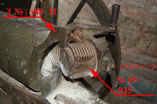

При ближайшем рассмотрении пушечки, ну и потом на фотках обнаружились следующие надписи, сделанные на орудии и его деталях:

Сверху на казённой части "ОБЩ. ПУТИЛОВСК..." дальше закрашено, двуглавый орёл, чуть ниже слева № 5660, справа, видимо, должен быть год, но закрашен.
index.php?t=getfile&id=6211&private=0
На казённом срезе вверху "Л № | 388 М", причем после знака номера не единица, а именно вертикальная черта. На затворе:
Стрела вправо ->>>--->
№ 19
935

Ну и на внутренней стороне щитка указан № 143.
Теперь рассказал бы кто-нибудь, что значит эта хитрая надпись на казённом срезе с № 388 и что считать за номер орудия: 5660 около "ОБЩ. ПУТИЛОВСК..." или этот №388???

Номер орудия, я думаю, возле заводской надписи. Остальные номера, скорее всего, номера частей (деталей).

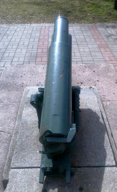

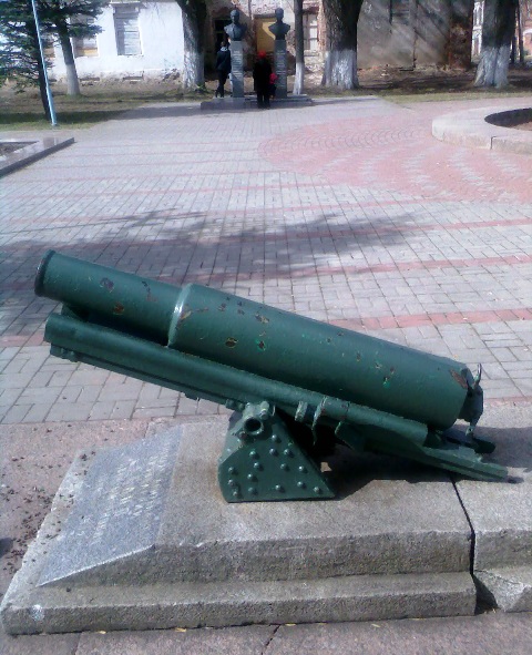

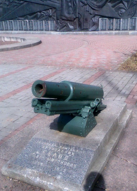

она ?
http://images.vfl.ru/ii/1429366325/0125c6d5/8472386_m.jpg

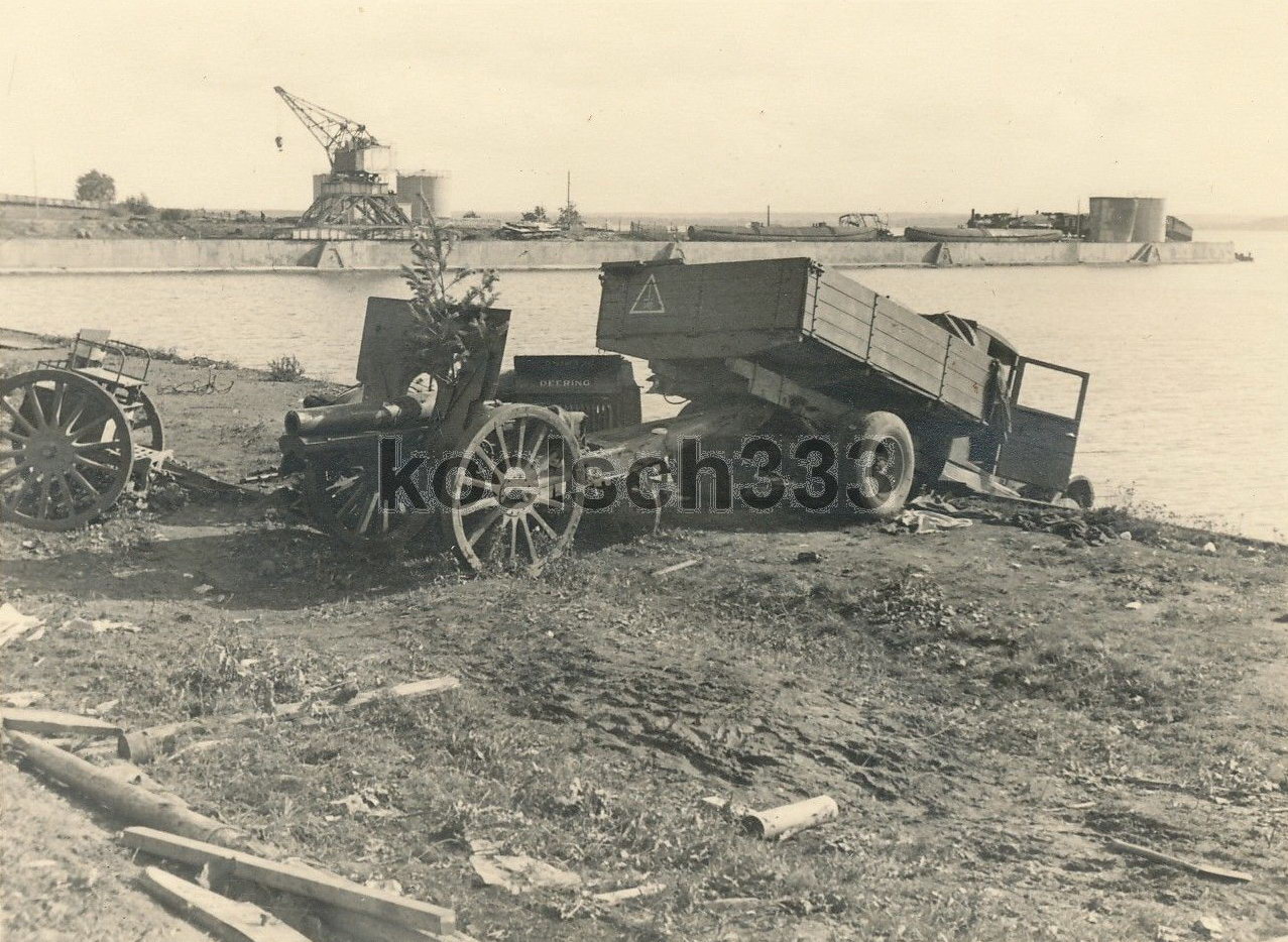

Похожее орудие на снимке, сделанном в августе 1941 в Таллине:
index.php?t=getfile&id=30472&private=0
