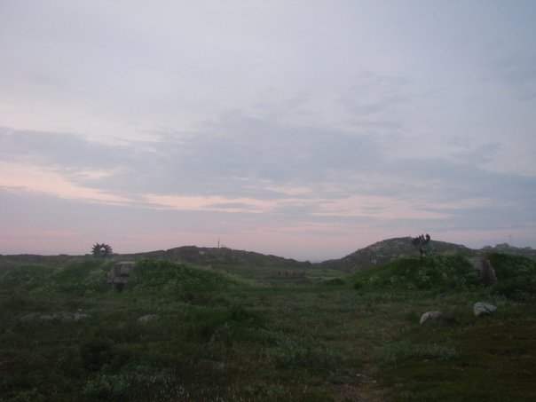

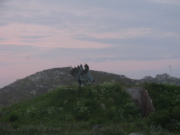

Мой товарищ вернулся из похода с Баренцева моря и разместил в Контакте две таких вот фотографии. Это мыс Выенаволок, батарея брошена (с его слов).
index.php?t=getfile&id=4694&private=0
index.php?t=getfile&id=4695&private=0
Я вижу на этих фото Береговую Батарею с установками РБУ-6000(!!!) Одно из основных средств Противолодочной оборны надводных кораблей нашего флота в береговом варианте!!!
Насколько понимаю, идея установки РБУ на берегу, в данном случае, в противодиверсионной обороне подходов к мысу...
Постройка, думаю, конца 60-х - середины 70-х (Именно тогда стали серьезно заниматься ПДСС, да и данная установка РБУ еще не совсем старая (до сих пор ставиться на корабли))
Установка перезаряжаеться автоматически (внутри блоков должно быть серьезное подбашенное отделение...
Постараюсь выяснить побольше подробностей от друга...

Скорее идея в защите прохода в губу Ура, где расположена база ПЛ - Видяево.
Ширина прохода (если верить Гуглю) - меньше трех километров, дальность стрельбы РБУ-6000 - больше.

Собственно, это не принципиально где она стоит(мне даже карту лень было смотреть)
Интересен сам факт существования казематированной Береговой батареи ПЛО! Тут мы, помоему, единственные в Мире!

Вогнать в гранит изделие 37У-это сурово! Интересно там так же как в корабельном варианте,стелажи,каретка,элеватор для подачи РГБ. Наверное должен быть пост наводки РБУ.

Имхается мне, что цель этой точки - ПДО, а не ПЛО. Заряжание может быть и ручным.
Да и в полном варианте для РБУ-6000 большой погреб не нужен.
Фотографии-бы побольше ...

Если ПДО, то РБУшка просто накрывает пристреленный квадрат. Вроде как пост наводки отпадает. На СКР Пр.50 РБУ-1000 изд.32У помню заряжали точно вручную. На МПК Пр.1124 трижды участвовал в приемке БЗ. РГБ брали на плечо три человека. Фоток точно маловато. Если судить по второй то не очень удобно таскаться с РГБ на плече. Хотя кто его знает,ведь наш воин стойко должен преодалевать...

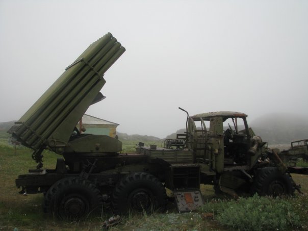

Я же в заглавном посту написал что батарея обеспечивала противодиверсионную оборону подходов к мысу. Находится она на территории бывшего отряда ПДСС (противодиверсионных сил и средств).
Вот еще фото с этого мыса - Это Противодиверсионный самоходный береговой реактивный комплекс ДП-62 "Дамба" на шасси БМ-21ПД - такие установки были на вооружении отрядов ПДСС на всех флотах:
Неправда ваша, дяденька, - на шасси Урал-375Д или Урал-4320

Dmb-2007>на шасси Урал-375Д или Урал-4320
Embarassed Ошибочка моя вышла - пожалуй, правильно было на "базе БМ-21ПД" или это(ДП-62 "Дамба" и БМ-21ПД) вообще, одно и то-же? Достали уже эти двойные наименования нашей техники...
