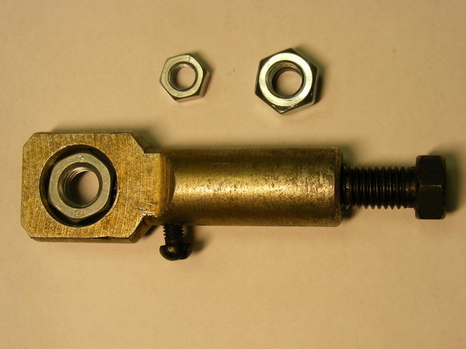

"Карманный" вариант резака для перекусываия гаек.
За 1-2 минуты спокойно расправляется с гайками М8, М10, и М12.
index.php?t=getfile&id=3879&private=0
index.php?t=getfile&id=3880&private=0
index.php?t=getfile&id=3881&private=0
"Жало" имеет ребристую фаску по всей длине (видна снизу), упираясь в нее стопорный винт предохраняет "жало" от проворачивания вместе с болтом-толкателем.
Усилие на ключе - небольшое, для М12 вполне хватает обычных гаечных ключей.

Где его можно приобрести, какова цена?
Re: Инструменты разные [сообщение #7788 является ответом на сообщение #7787] пт, 05 июня 2009 22:12 Переход к предыдущему сообщенияПереход к следующему сообщения
Сообщений: 7254
Покупал в автомагазине сети "Би-Би" (бывш. Авто-24), цена была 100 - 110 руб. Возиться со старыми машинами - помогает хорошо.

Использовали такой при работах в полукапонире - там где можно полезть - зарекомендовал хорошо. Но не всегда удается его нормально надеть.
Были проблемы, когда нужно было срезать гайке на фланце воздуховода. Но болты были близко к трубе...

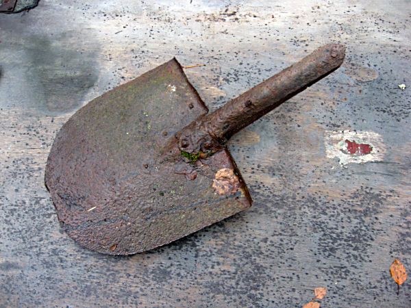

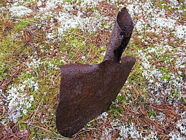

Где когда-то копали, там и лежали (на батарее).Отдам в хорошие руки. Таких сейчас не делают. Спасибо.

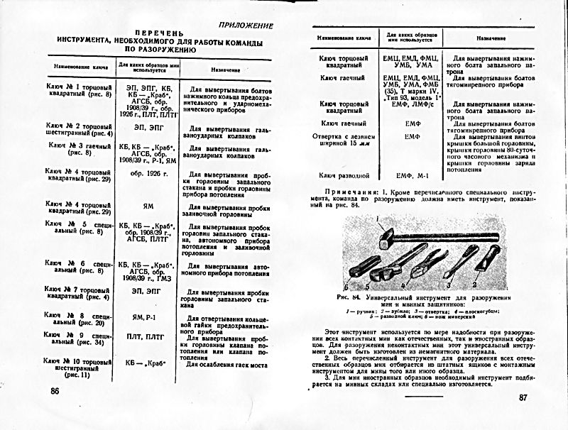

Три странички из инструкций по обезвреживанию донных и якорных мин по инструменту. Спасибо.
