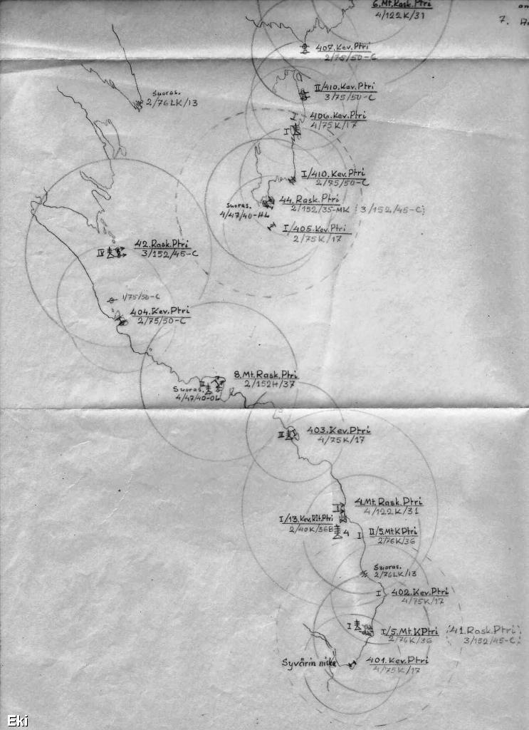

Вот на этой схеме приводится система финских береговых батарей от Петрозаводска до устья Свири
index.php?t=getfile&id=6005&private=0
  • Вложение: 5215962.jpg
    (Размер: 104.89KB, Загружено 1988 раз)
