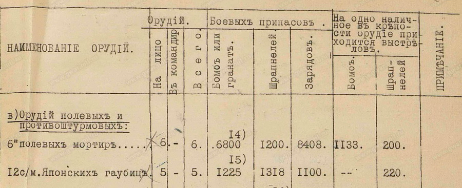

Попробуем разобраться: сколько японских гаубиц, какие именно, когда и куда доставлены на территории Финляндии в период первой мировой войны.
Гаубицы японского производства Type 38 (эпохи Мейдзи) закупались Российской империей двух типов - калибра 150-мм и калибра 120-мм.
К 1 января 1917 года в составе артиллерии сухопутного фронта в Свеаборгской крепостной артиллерии числилось 5 японских гаубиц калибра 120-мм:
index.php?t=getfile&id=35888&private=0
Те же 5 гаубиц числились там же и в феврале - августе 1917 года. Интересно отметить, что бомб, гранат (снабжены они были меленитом) и шрапнелей было в сумме в 2,5 раза больше, чем зарядов к ним и неизменным до марта 1917 года. С 1 апреля бомб и гранат числилось уже 1906, но 506 из них были неснаряжены; количество шрапнелей уменьшилось с 1318 до 1313 шт., а количество зарядов осталось неизменным.
Подробнее см. РГАВИФ фонд 353 опись 2 дело 42.
