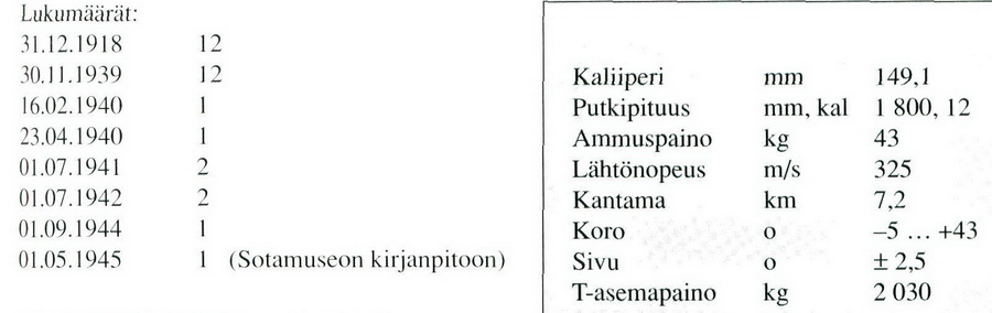

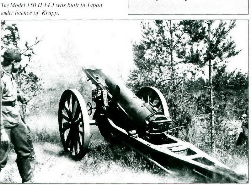

Фото и таблицы с количеством гаубиц по годам и их характеристиками из книги:
index.php?t=getfile&id=35788&private=0
index.php?t=getfile&id=35789&private=0

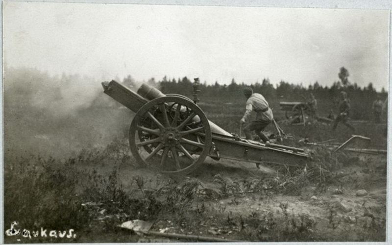

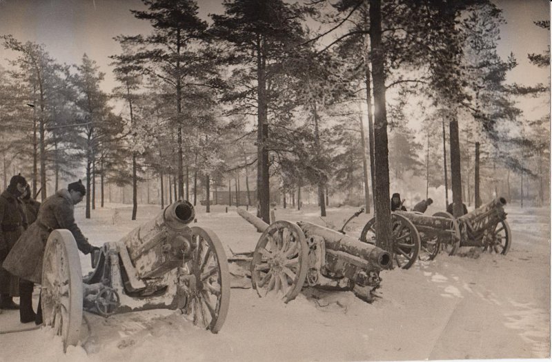

В финских эл. архивах попались пара фотографий этих гаубиц в довоенный период:
index.php?t=getfile&id=35790&private=0
Такое впечатление, что этот снимок сделан во время одной фотосьемки со снимком из книги...
Второе фото, на нем две гаубицы:
index.php?t=getfile&id=35791&private=0

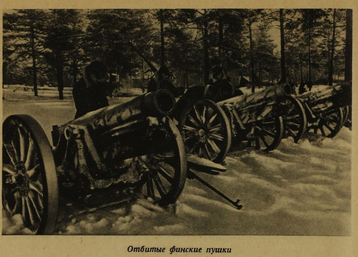

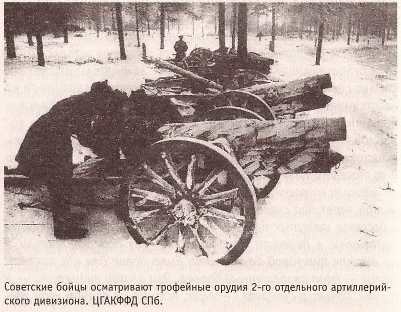

В книге " В снегах Финляндии. Рассказы, очерки, воспоминания участников", ОГИЗ, Москва, 1941 год приведена вот эта фотография:
index.php?t=getfile&id=35792&private=0

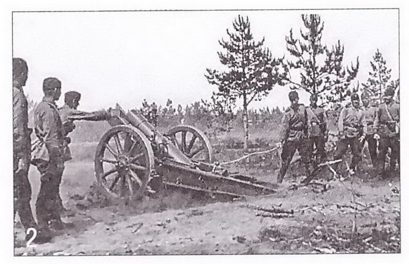

Еще одно фото есть в книге Баира Иринчееева "Прорыв линии Маннергейма. Оболганная победа Сталина", ЭКСМО, Москва, 2014 год:
index.php?t=getfile&id=35793&private=0
Там же есть и описание действий группы наших танков под командованием капитана Архипова:
"...Еще несколько минут ходу -- и мы у цели. Лес поредел, в просветах среди заснеженных елей вижу на поляне земляные полукапониры. В них стояли гаубицы, вели огонь куда-то за дальний лес -- стволы подняты очень высоко. А рядом с нами -- добротные землянки. Из одной выскочил солдат в белом фартуке и с поварешкой в руке, да так и застыл, вытаращив глаза на танки.
Как было у нас условлено, даю радиосигнал, дублирую ста ракетами, и танки с трех сторон врываются на огневую позицию. Видимо, артиллеристы не были обучены стрельбе по танкам. А может, просто их паника охватила -- они кинулись врассыпную. А поскольку здесь располагались на значительном отдалении друг от друга три гаубичные батареи, то бегущие фигурки, сотни две солдат и офицеров, заполнили все видимое пространство. Мы захватили 12 исправных орудий, три склада с боеприпасами, снаряжением и продовольствием. Не оказалось поблизости только транспорта -- ни конных упряжек, ни автомашин, ни тракторов. Даже следов колес или гусениц мы не нашли. Этот факт, а также стационарная, с прочными полукапонирами, огневая позиция и складские помещения свидетельствовали о том, что мы еще находимся в пределах главной оборонительной полосы Линии Маннергейма, но уже в ее тылах, на последней позиции..."

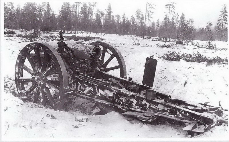

Подборку фотографий захваченной орудий и боеприпасов финской батареи можно найти в книге-альбоме Баира Иринчеева "Финская война: забытые кадры", Военный музей Карельского перешейка, 2014 год:
index.php?t=getfile&id=35794&private=0

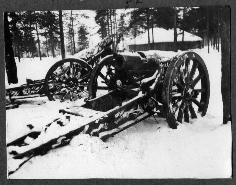

Захваченная гаубица 2-го тяжелого артиллерийского дивизиона финской армии. Артиллеристы дивизиона не получили приказа на отход и были внезапно атакованы группой советских танков под командованием капитана Архипова. Все 11 гаубиц дивизиона были захвачены в качестве трофеев. Семейный архив С.Г. Жутяева и В.Г. Жутяева"

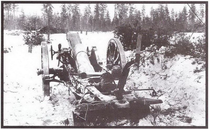

"Ствол гаубицы заклинило в положении полного отката. Возможно, перед тем как бросить орудие, расчет сумел вывести его из строя. Семейный архив С.Г. Жутяева и В.Г. Жутяева"

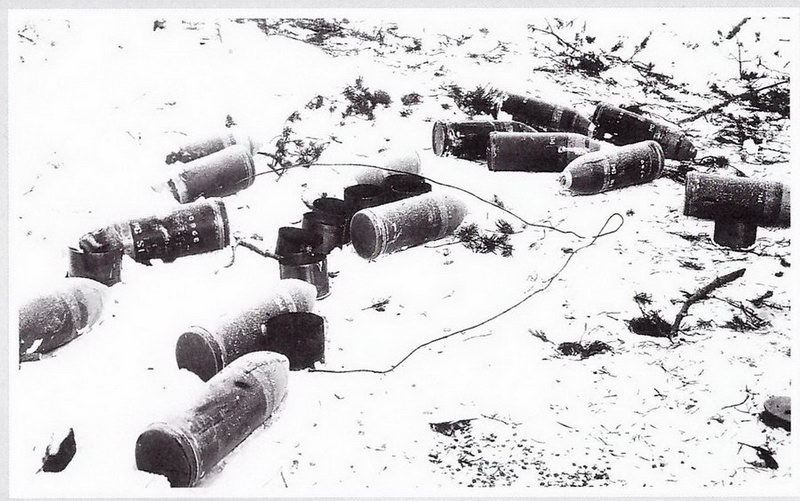

index.php?t=getfile&id=35797&private=0

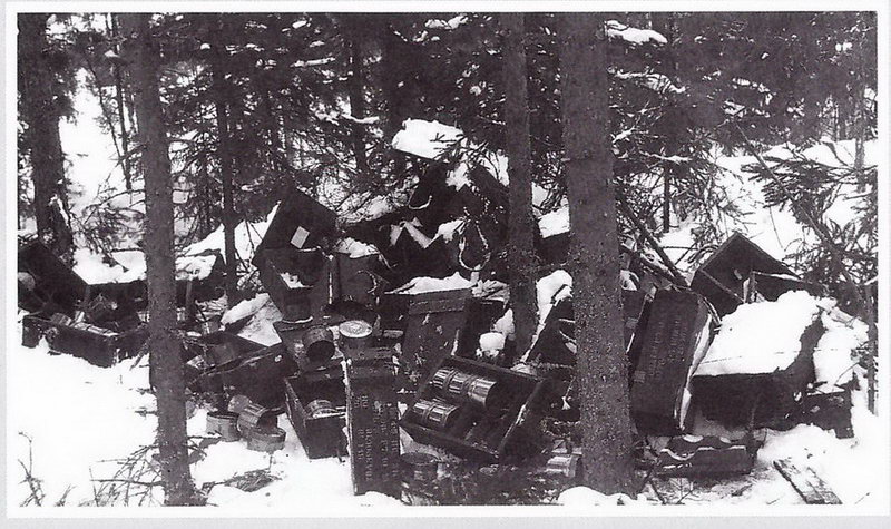

"Брошенные снаряды и заряды на позициях 2-го тяжелого артиллерийского дивизиона. Семейный архив С.Г. Жутяева и В.Г. Жутяева"

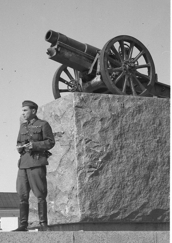

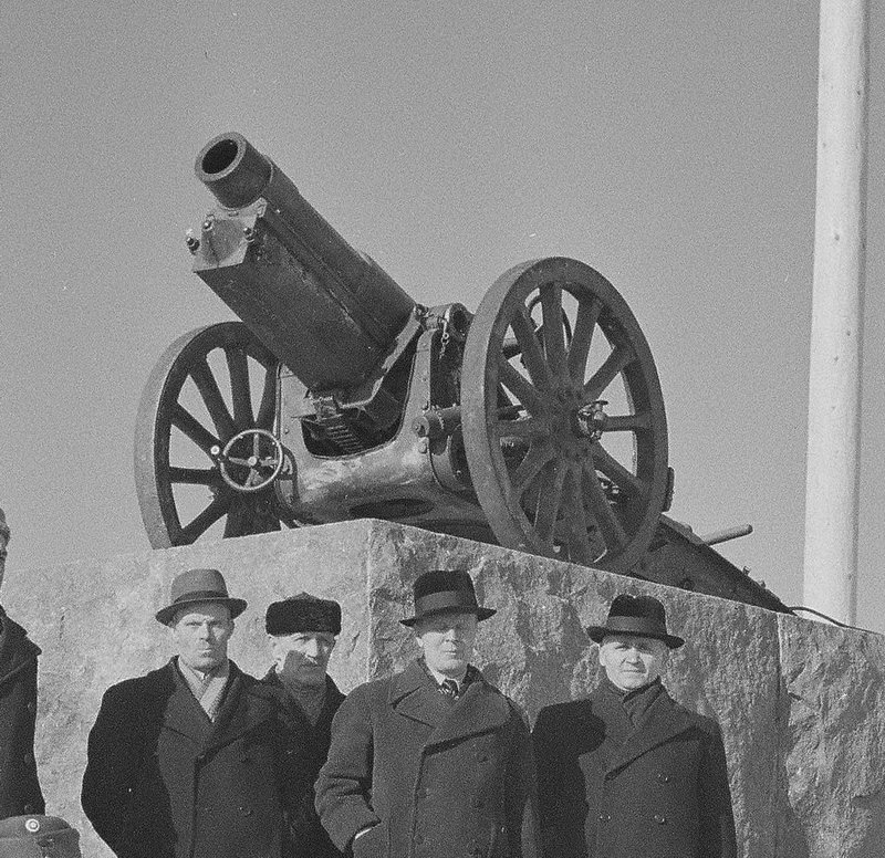

В финских архивах можно найти фотографии 150-мм японской гаубицы, установленной на постаменте памятника Ленину в захваченном финнами Петрозаводске. Финны здесь очень любили фотографироваться, во весь рост, поодиночке и группами. Интересует сама гаубица, поэтому вот фрагменты некоторых фотографий:
index.php?t=getfile&id=35799&private=0
index.php?t=getfile&id=35800&private=0

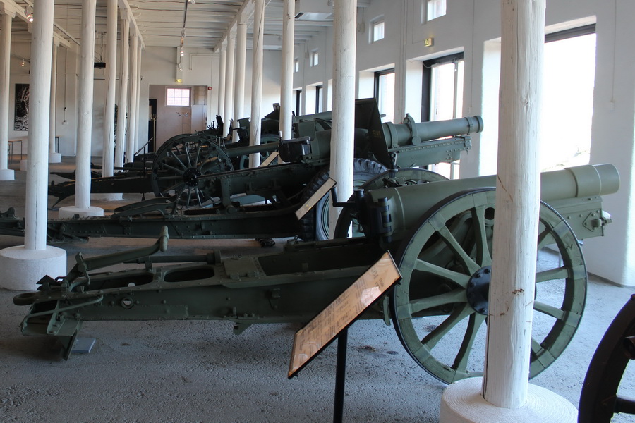

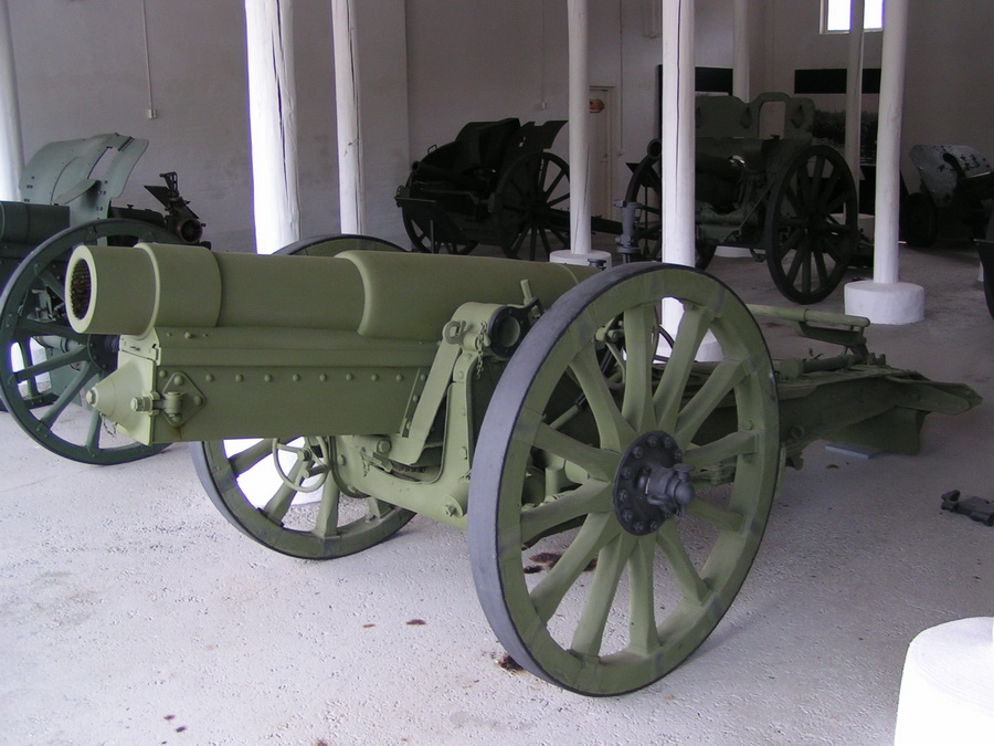

Мне довелось видеть и вживую 150-мм японскую гаубицу в Артиллерийском музее города Хямеенлинны, вот фото 2007 года:
index.php?t=getfile&id=35801&private=0
Поясняющая табличка:
index.php?t=getfile&id=35802&private=0
Гаубица 150 Н 14 (то есть образца 1914 года), но изготовлено в Осаке (Япония) в 1909 году. А все-таки - японская модель 38 образца 1905 года Cool
Еще одно фото, сделанное в 2014 году:
index.php?t=getfile&id=35803&private=0
