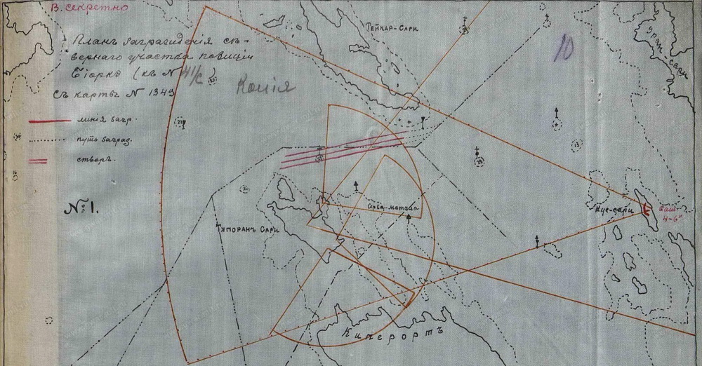

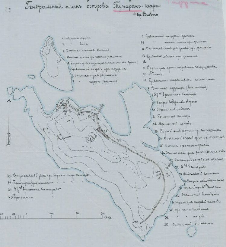

Направляю два архивных чертежа.

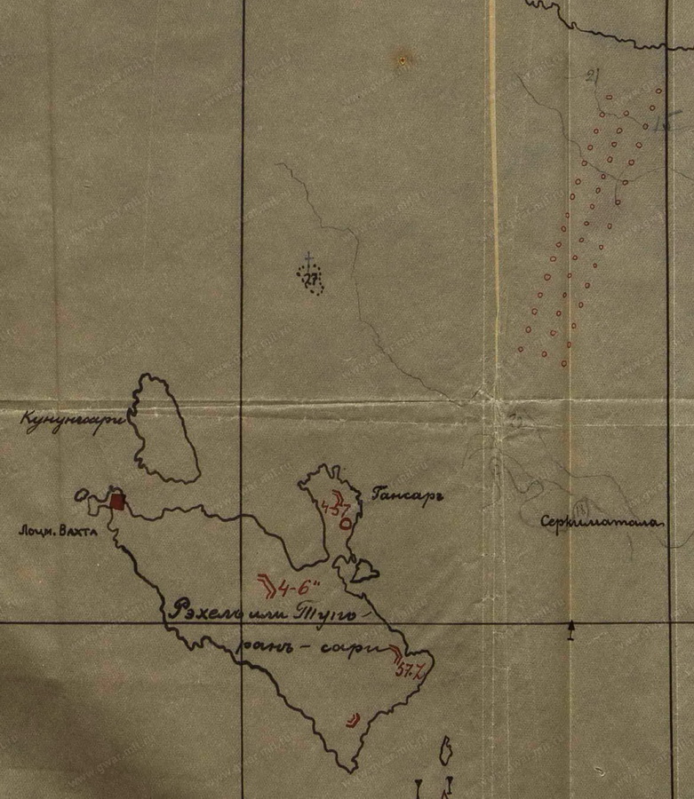

1) Первый чертеж - Ген.план о.Туппурансаари.
По качеству и стилю исполнения смею утверждать относится к Царской России. Дата не указана.
Ранее был получен от Максима Мосенжника.
В свое время именно этот документ стал основой моего утверждения о том, что батарея Туппура была построена в период Царской России (полагая по умолчанию - в БЕТОНЕ).
Однако, ради справедливости, следует отметить, что на основании данного чертежа нельзя делать заключение о том, что отмеченная батарея уже возведена в бетоне.

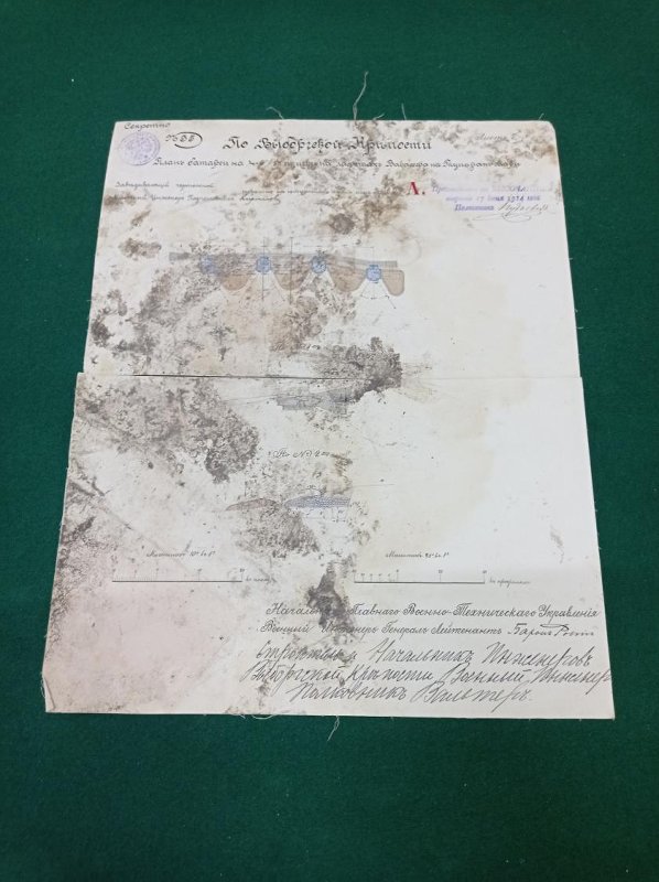

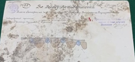

2) Второй чертеж - непосредственно План самой батареи Туппура.
На чертеже четко видно в правом верхнем углу - 1914г.!!!
Несмотря на то, что качество картинки оставляет желать лучшего (нет резкости), а сам чертеж грязный, при этом четко видно, что батарея никак не изображена в бетоне.
Более того, сопоставляя контуры силуэтов батареи на Ген.плане острова и Плане батареи, четко прослеживается сходство силуэтов данного сооружения. Т.е. в обоих случаях мы видим чертежи - где данная батарея изображена с бруствером дерево-земляным, НО никак не из бетона.
ОДНАКО до распада Царской России еще целых ТРИ года.
Соответственно, говоря гипотетически, Царская Россия могла успеть перестроить ее в бетоне.
Т.о. требуется дополнительный архивный документ / чертеж, проясняющий судьбу батареи в последующие три года.
Андрей Мирошниченко.

Re: Форт Ино - расчистка западной 6-дм батареи [сообщение #65559 является ответом на сообщение #65558] чт, 25 декабря 2025 13:00 Переход к предыдущему сообщенияПереход к следующему сообщения
Сообщений: 7325
Последний чертеж хранится в ВИМАИВиВС (артиллерийском музее), выложен на Госкаталог и называется там "План батареи на 4-6" 35 пушки на лафетах Вавассера на Тупорансари. Выборгская крепость."
На Госкаталоге смотри вот тут

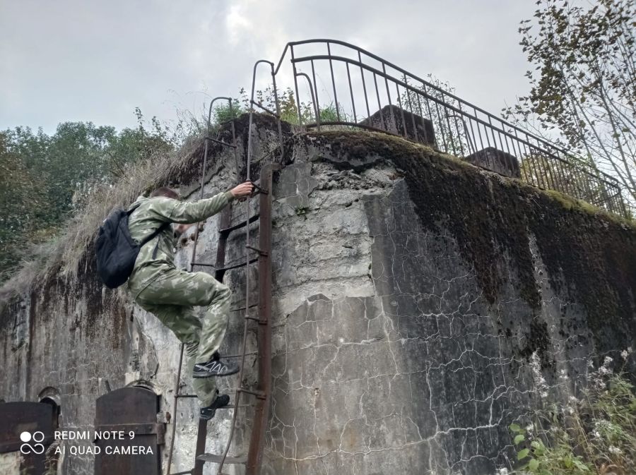

Осмотрев все форты и батареи Крепости Кронштадт, а также Зоринское укрепление (о.Малый Высоцкий / Ravansaari), я не припоминаю нигде подобного элемента.
Металлические лестницы встречались. Это факт !
Ярким примером является одна из Косных батарей на о.Котлин - Мортирная батарея № 2.
Прилагаю соответствующую фото (вертикальная лестница на стене каземата).

1) согласно книги "Suomen Linnoittamisen Historia 1918-1944" (автор Reino Arimo),
где содержится список батарей доставшихся финнам в 1918г. после распада Царской России, батарея Koivisto указана - как 4/6" !!!
Любезно предоставлено Михаилом Алексеевым.
Приложить не смог из-за маленького допустимого размера файла - что продиктовано условиями сайта.
Отдельный вопрос, что лично мне вообще не ясно:
габаритные размеры орудийных двориков четко свидетельствует в пользу того, что данная батарея была запланирована / строилась под более крупные орудия !
Что это - опечатка / ошибка финнов или я что-то некорректно истолковал ?!
Царская Россия строила батарею для орудий 10дм или 6 дм ?!
Внимание:
на этой же странице указана наша искомая батарея Tuppuransaari: 4/6".
Т.о. можно совершенно безапелляционно утверждать, что обе батареи (Koivisto и Tuppura) достались финнам в наследство от Царской России.
Вопрос - в каком они были состоянии с точки зрения готовности их в БЕТОНЕ ?!?
Возвращаясь к скоб-трапам (в орудийных двориках) на батареи Koivisto, направляю мои фотографии.
См. ссылку на мой фотоотчет: https://disk.yandex.ru/d/L9LVKV2tVFPTkg
а) в одном случае хорошего качества фото (1), показывающая панораму всего дворика, где четко видно:
в левом нижнем углу фото (1) - скоб-трап закрепленный на наклонном участке стены бруствера (в непосредственной близости с вертикальным уступом стены);
аналогичный скоб-трап есть и на противоположной стороне бруствера (если приблизить фото, скоб-трап четко будет виден).
Сразу заставляет на себя обратить внимание нехарактерная конструкция бруствера:
- фронтальный участок - имеет вертикальную стену;
- на флангах - орудийный дворик имеет наклонную стену бруствера !
б) на других моих фото (2 - 4) показан каземат одного из орудийных двориков, которые финны основательно перестроили, придав ему традиционную кольцеобразную форму.
Фирменный стиль финнов.
Вследствие этой перепланировки скоб-трапы, который ранее были на улице, оказались внутри помещений.
На фото хорошо видно, как скоб-трап упирается в потолок. Фактически после этой перепланировки они перестали выполнять свою функцию став невостребованными.

В заключении хотел бы привести ещё одни материалы, который были (по горячим следам) предоставлены Михаилом Алексеевым.
Книга финского автора Ove Enqvist. Из этой книги Михаил Алексеев предусмотрительно взял часть материала, которая напрямую имеет отношений к обсуждаемой теме батареи Туппура.
Финский вариант (оригинал) приложить не смог из-за маленького допустимого размера файла - что продиктовано условиями сайта.
Прикрепил только русский перевод (сделан Михаилом в Googl-транслейт).

Re: Форт Ино - расчистка западной 6-дм батареи [сообщение #65571 является ответом на сообщение #65570] пт, 26 декабря 2025 04:35 Переход к предыдущему сообщенияПереход к следующему сообщения

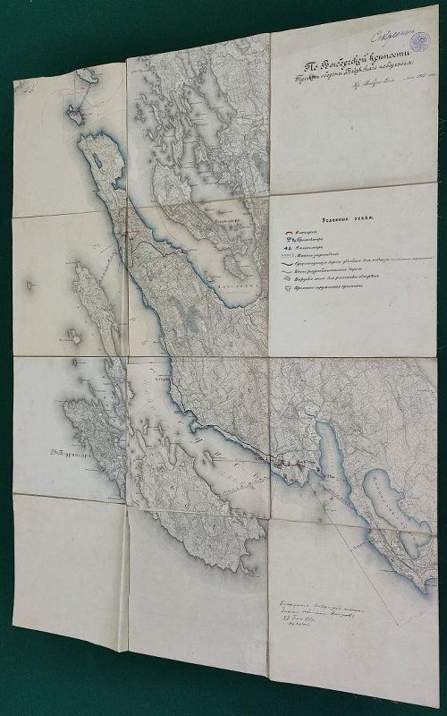

Вот еще одно фото из Артмузея с Госкаталога.
Это генплан к проекту укреплений Бьеркских островов, утвержденный в 1913 г. и реализованный до ПМВ.
На нем хорошо видно, что батарея на Туппурансаари имеет сектор огня в СВ направлении, т. е. вглубь Выборгского залива.
И на нем же показан для наглядности фарватер, по которому она бьет -- плавная извилистая линия.
index.php?t=getfile&id=35751&private=0
Согласитесь, что при такой ориентации фронта садить батарею на гребень, т. е. подставлять ее под огонь с тыла -- было бы полным безумием.
Вот ее и посадили пониже, так, чтобы она оказалась на позиции, закрытой с главного направления атаки.
Конечно, где-нибудь во второй половине ПМВ, когда на Б. Березовом началось ст-во 10-дм. батареи, да и вообще
поменялась концепция обороны этого района, эту батарею вполне могли захотеть перетащить на гребень, с тем,
чтобы ориентировать ее на юг или юго-запад. Но мне не известно никаких свидетельств этого.
Re: Форт Ино - расчистка западной 6-дм батареи [сообщение #65572 является ответом на сообщение #65571] пт, 26 декабря 2025 07:44 Переход к предыдущему сообщенияПереход к следующему сообщения
Сообщений: 7325
Пара фрагментов схем о том, как планировалось применение батарей на о. Туппурансари (jо. Тупоранъ-сари на старых русских картах, он же о. Вихревой ныне) в 1913-1914 годах:
index.php?t=getfile&id=35752&private=0
index.php?t=getfile&id=35753&private=0
РГАИМФ, фонд 966, Опись 1, дело №1 "Дело объ организацiи минной обороны района Бiоркэ и Кронштадта 1913-1914 г.г."
P.S. Может быть, следует выделить обсуждение батарей на о. Вихревой в отдельнeю ветку?
