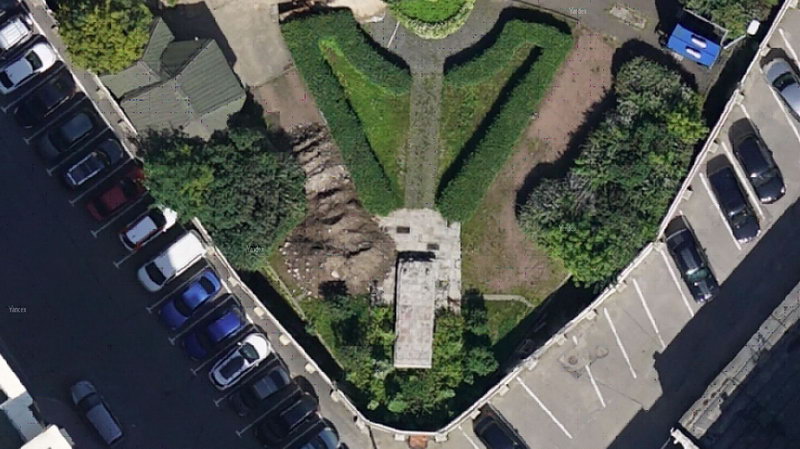

В 1985 году на территории завода, машиностроительного объединения имени Карла Маркса, открыли мемориал - памятник "Катюше". На постаменте была установлена реактивная система залпового огня БМ-13 на базе ЗИС-6 ("Катюша"); адрес в нынешнее время- Большой Сампсониевский проспект д. 68. Шли годы, менялись собственники частей территории завода и зданий. "Катюша" все время находилась на огороженной территории и попасть к ней могли немногие. Вот фото, которое сделал в далеком уже 2012 году через окно прилегающего бизнес-центра:
index.php?t=getfile&id=35106&private=0
В 2014 году этот памятник был внесен в Кингу Памяти "Никто не забыт, ничто не забыто" (смотри тут) , о нем много писали.
Прошли еще годы, большая часть территории завода застроена жильем. А памятника больше нет - постамент "Катюши" пуст, мемориальные скульптурные группы тоже отсутствуют:
index.php?t=getfile&id=35107&private=0

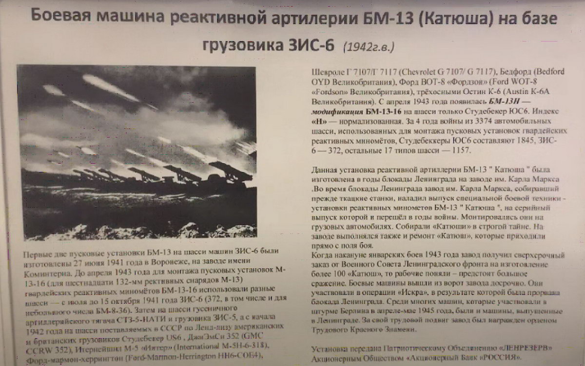

Небольшое видео 2019 года о "Катюше" БМ-13 в экспозиции Патриотического Объединения Ленрезерв - ссылка на Youtube
Скриншот из видео с табличкой:
index.php?t=getfile&id=35108&private=0
