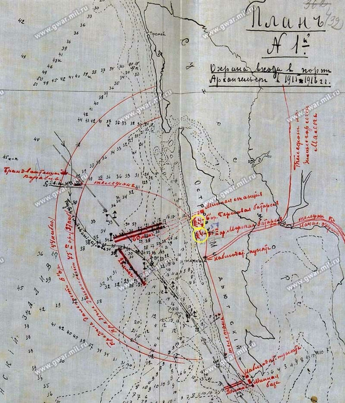

Раз уж затронули оборону входа в Северную Двину в период Первой мировой войны в районе острова Мудьюгский (Мудьюг), то стОит дополнить и планом обороны на 1917 год:
index.php?t=getfile&id=35093&private=0
Фрагмент плана крупнее:
index.php?t=getfile&id=35094&private=0
[Обновления: пт, 22 марта 2024 09:35]
