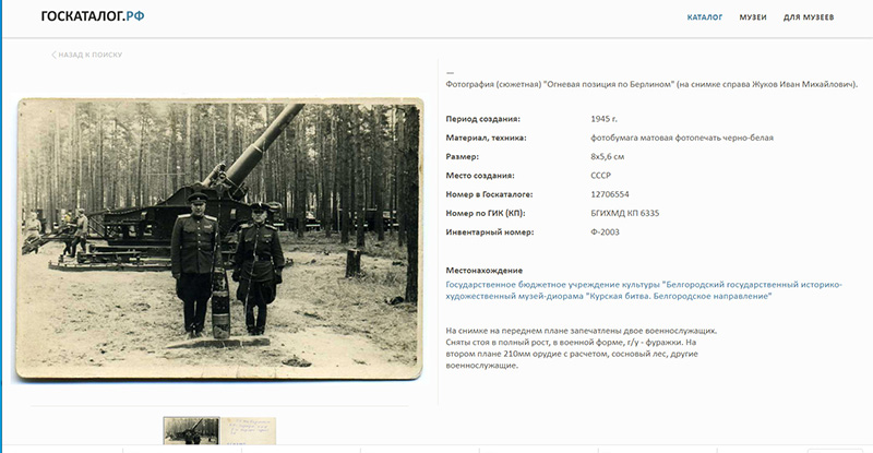

Фото их в годы войны до сих пор мне до сих пор не попадались, но Госкаталог порадовал и теперь наглядно видно, что до Берлина пушки все-таки дошли:
index.php?t=getfile&id=34499&private=0
Источник - Белгородский государственный историко-художественный музей-диорама "Курская битва. Белгородское направление".
Подписано "У орудия" (Жуков Иван Макарович - капитан, командир I батареи I Берлинского Краснознаменного пушечного артиллерийского полка особой мощности резерва Верховного главнокомандующего)., 1945 год, Германия.
1-ый Пушечный Артиллерийский Полк Особой Мощности Резерва Верховного Главнокомандующего воевал на 1-ом Белорусском фронте.

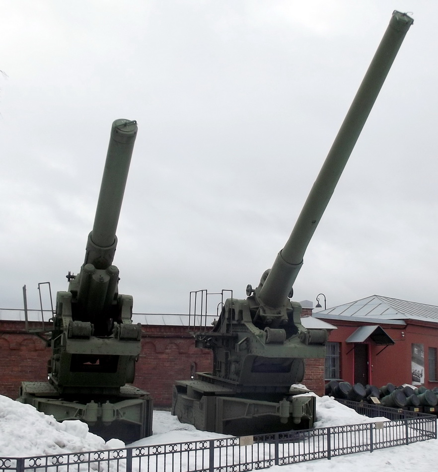

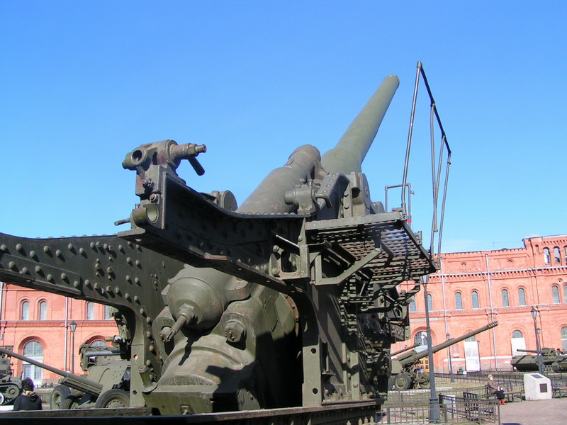

По поводу же съемки одной из этих пушек в фильме "Моонзунд" есть такая информация:
Последние залпы Бр-17
Финальный аккорд в судьбе чешских пушек в СССР стал довольно неожиданным. Опытное 210-мм чехословацкое орудие с 1960-х гг. хранилось на заднем дворе Артиллерийского музея в Ленинграде. О нем вспомнили во время съемок художественного фильма «Моонзунд» по одноименному роману Валентина Пикуля. В 1987 г. пушку установили на заброшенном форте №3 в Лиепае (Либаве), где она «играла роль» 305/52-мм открытой береговой установки батареи на мысе Церель. На съемках пушка даже стреляла уменьшенными зарядами. Прислуга была целиком взята с Ржевского полигона. После съемок пушку отправили обратно в Артмузей, но на сей раз установили на открытой экспозиции перед зданием музея. Сейчас помимо Петербурга это далеко не самое распространенное орудие можно увидеть в Москве на открытой площадке Центрального музея Вооруженных Сил и в Верхней Пышме в Музее военной техники, созданном Уральской горно-металлургической компанией.
Подробнее см. Чешские суперпушки. Как фирма «Шкода» вооружила и немцев и русских
"Чешские" орудия стоят в Артиллерийском музее рядом - справа 210-мм пушка БР-17, слева 305-мм мортира БР-18 (снимок - февраль 2022 года):
index.php?t=getfile&id=34500&private=0
  • Вложение: DSCF4880.jpg
    (Размер: 217.74KB, Загружено 1233 раза)

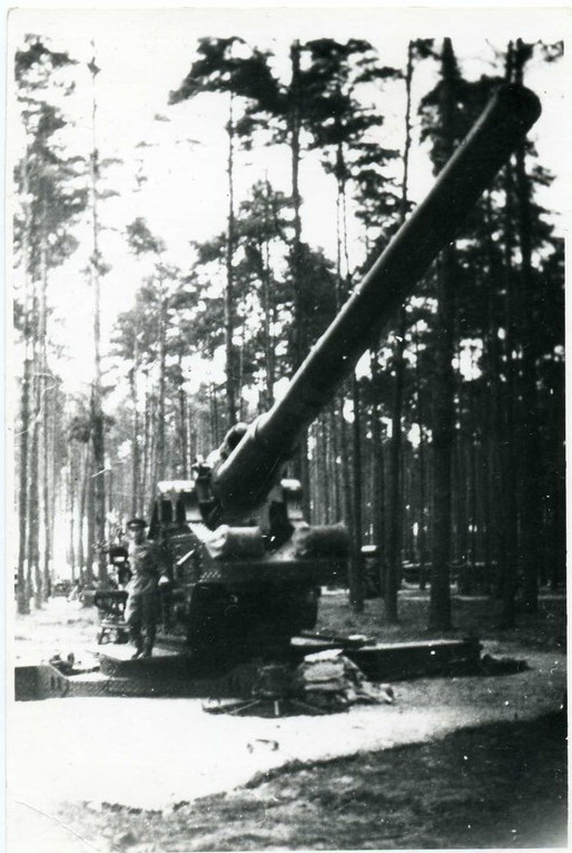

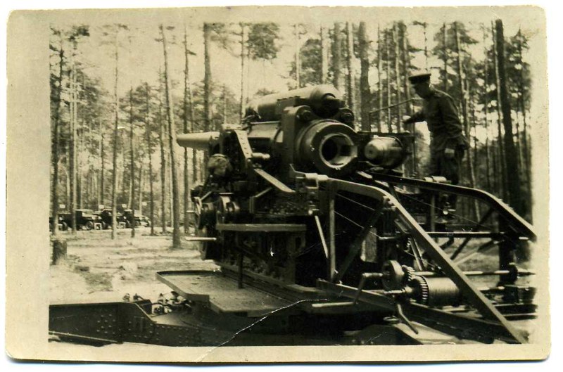

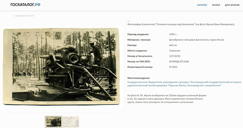

На Госкаталоге можно найти и другие фото с этой же серии. Интересны у этих фотографий надписи на обороте фото
index.php?t=getfile&id=34501&private=0
index.php?t=getfile&id=34502&private=0
index.php?t=getfile&id=34504&private=0
index.php?t=getfile&id=34503&private=0
Также на сайте "Память народа" (Фонд 10481, Опись 0000001, Дело 0012) можно найти журнал боевых действий 1-го ПАП ОМ РГК, там указано, что в составе полка было две пушки Бр-17, всего БР-17 по Берлину стреляли 16, 17, 22, 23, 245, 25 апреля 1945 г., выпустили 270 снарядов.
18 апреля одно из орудий Бр-17 было повреждено попадание авиабомбы, сброшенной с самолет FW-190, было отремонтировано к 21 апреля 1945 г.
Есть фото 210-мм орудия и в другом месте, около Радома, Польша.
index.php?t=getfile&id=34505&private=0

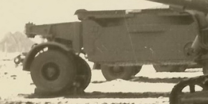

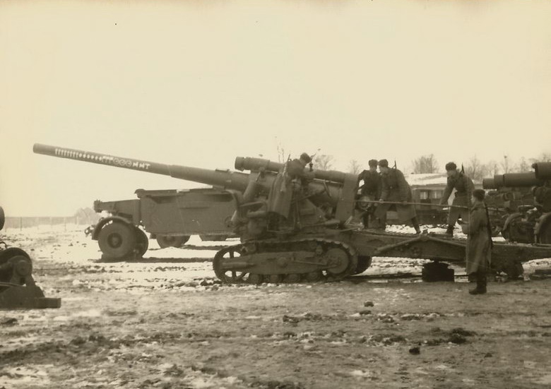

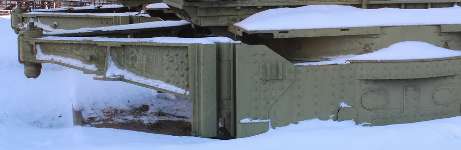

В ветке про 152-мм пушку обр. 1935 г. БР-2 было вот такое фото и его фрагмент:
miall писал(а) сб, 09 января 2016 18:27
...попались неплохие фото на немецком e-bay:
index.php?t=getfile&id=27143&private=0
Интересно, что ствольные и лафетные повозки при хранении вывешены на деревянных подпорках под колесными осями:
index.php?t=getfile&id=27147&private=0
А ведь это же нижняя часть лафета от 210-мм пушки обр. 1939 г. БР-17 (или 305-мм гаубицы обр. 1939 г. БР-18)!
И судя по колесам на заднем плане - их чуть ли не 3 шт. тут хранилось...

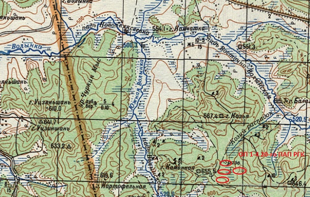

Re: 210-мм пушка БР-17 [сообщение #64406 является ответом на сообщение #64380] вс, 26 января 2025 16:11 Переход к предыдущему сообщенияПереход к следующему сообщения

Nickola писал(а) вт, 21 января 2025 18:43
Хочу уточнить место расположения 20ПАП на Дальнем востоке. Мой отец служил в нем сапером и есть наградной лист, где указана высота 615,9 на территории Маньчжурии. Их полк перебросили туда после взятия Кенигсберга

Выс. 619,5 (по всей видимости это ее старое, неточное описание), рядом с которой располагались огневые огневые позиции 152-мм орудий Бр-2 и 210-мм Бр-17, расположена действительно в указанном Вами районе. Это горно-лесистый район (сопки) недалеко от границы с Китаем, долина р. Волынка. На этом направлении была развернута 5-я армия, наносившая главный удар в полосе 1-го Дальневосточного фронта.
На современных картах 1:100000 надо найти лист L-52-131 (Пограничный). В квадрате 36(по вертикали) - 74 (по горизонтали) расположена г. Каменная (655,5). На ее западных скатах компактно располагались 4 огневых позиции батарей 20-го ПАП РГК. На современную карту переносил с одной из архивных карт в ЦАМО, конечно могут быть неточности, но координата сходится в общем с приведенным в документе (35991х75316). Сейчас это место находится за линией инженерно-технических заграждений и требует получения пропуска у пограничников. Наверняка котлованы от установки орудий Бр-17 остались.
index.php?t=getfile&id=35350&private=0
20-й ПАП РГК в ходе Маньчжурской наступательной операции огня не вел, и сведений о его перемещении на китайскую территорию не встречал.
