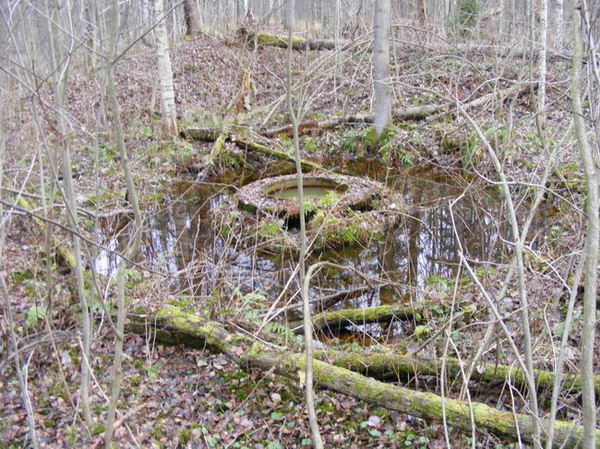

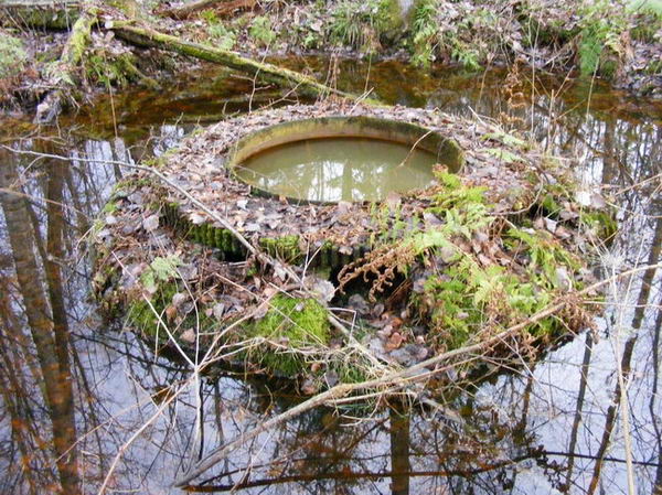

Лес был залит водой, поэтому сумел добраться только до ближайшей к шоссе, самой левой (на плане ПаВлиН-а - N 1) позиции:
index.php?t=getfile&id=2069&private=0
index.php?t=getfile&id=2070&private=0
Характерно качество выполнения бетонных работ - вода внутри основания орудия стоит ВЫШЕ, чем вокруг. За 60 с гаком лет - бетон не растрескался и не дал течи. Хотя цвет воды внутри - там совсем другой...

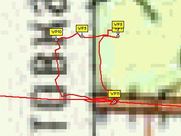

Решил поискать, сохранилось ли что-нибудь от "сухопутной обороны" и прогулялся по лесу:
index.php?t=getfile&id=2072&private=0
Точки 7 и 8 - на земляных валах с двух сторон бетонного основания, примерно на равном расстоянии от его центра.
Точка 9 - кольцевой земляной дворик (зенитка?)

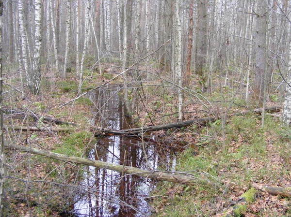

В точке 10 вышел на остатки рва со стрелковым брувствером.
index.php?t=getfile&id=2071&private=0
Прошел по нему до самого шоссе (снимок сделан в направлении на север, метрах в 50 от точки 10, ниже ее на плане).
Точка 11 - машина, в которой сбросил промокшие штиблеты...
ПаВлиН
Точки и трек отправил по емеле, м.б. пригодятся для статистики...
