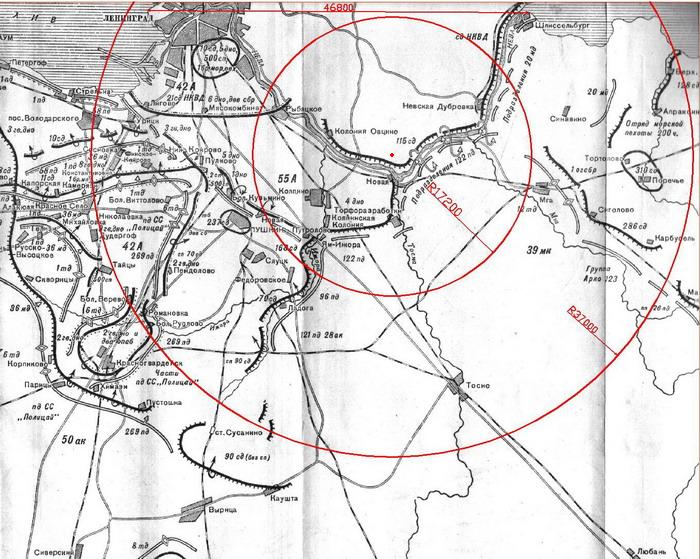

Еще одна карта [сообщение #3626 является ответом на сообщение #3584] сб, 27 декабря 2008 21:38 Переход к предыдущему сообщенияПереход к следующему сообщения
Сообщений: 7312
"Зачем?" - ответить трудо. А вот "почему рискнули вытащить ее вперед" - мысли есть. М.б., на привязку батареи повлияли результаты обследования финских береговых батарей и анализ их очень высокой боевой устойчивости под огнем противника зимой 39-40? Особенно - на примере Сааренпя (см., например, П.Петров "Зимняя война" Балтика 1939-1940", там это хорошо описано).
Постарался нанести позицию батареи и дальности ее стрельбы (максимальный - 37000 м и теоретически возможную с корректировкой с собственного дальномера на 20 м вышке - 17200 м) на схему "Оборонительная операция войск Ленинградского фронта в Красногвардейском и Слуцко-Колпинском укрепленных районах [сентябрь 1941]" из книги "Битва за Ленинград", М, Воениздат, 1964 г. По этой схеме можно судить о возможностях батареи в 42 году (фронт менялся мало).
index.php?t=getfile&id=2125&private=0
index.php?t=getfile&id=2126&private=0
Схема, кстати, выполнена в достаточно хорошем масштабе - привязка и масштабирование ее "по горизонтальной базе" 46800 м (левый край Васильевского острова - мыс на Ладоге у Шлиссельбурга) дало погрешность на "диагональной базе" от той же точки Васильевского острова до Любани - около 1200 м ( погрешность 1,4 % на длине 87500 м).
Довольно интересно все это "крутить" в Автокаде в масштабе 1 мм - 1 м Razz и проверять в Ozi и Гугле...
