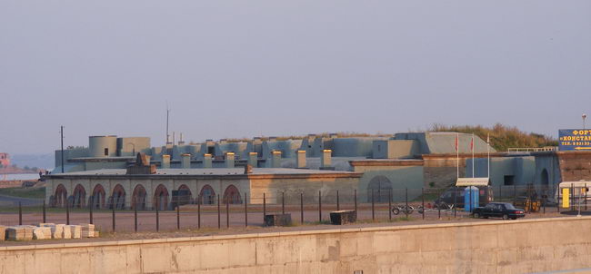

Ближайшая в КАД (и началу туннеля под судопропускным сооружением) часть форта "Константин" вчера вечером:
index.php?t=getfile&id=8796&private=0
index.php?t=getfile&id=8797&private=0
!!! На "Риф"-е, похоже, что-то происходит - уже вторую неделю с его территории непрерывным потоком идут КАМАЗы и везут песок через форт Шанц в сторону центральной части Котлина. Попробовал сунуться - но к 9-ти вечера ворота на "Риф" снова были на замке....

Форт "Константин" - редкостный пример уродливого НОВОДЕЛА.
Отсебятина страшная. Одни дымовые трубы на батарее Канэ - чего стоят. А ведь чего проще. В 1342 подробные чертежи всех сопутствующих бетону металлоконструкций в подробнейшем изложении на синьках. Строить из листовой (2-мм) стали колпаки дымо-вентиляционных каналов совсем несложно. Но, видимо, они там с этим особо не парятся. ГИОП - отдыхает, возможно получив...
