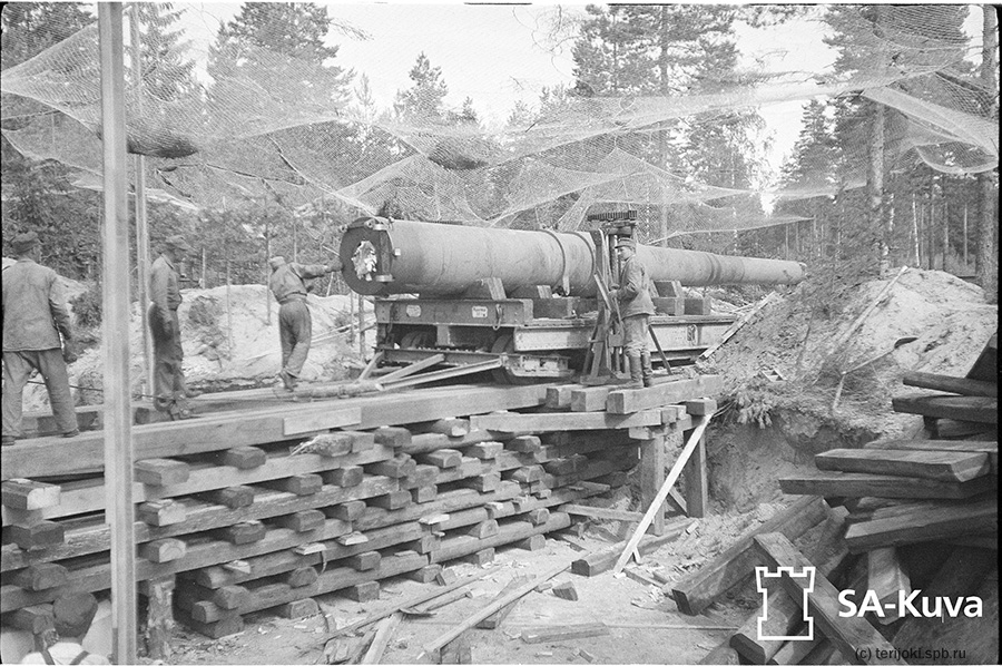

Вопрос, известно ли где точно в Келломяках располагалась батарея с таким вот 10-дюймовым (у финнов написано, что оно 10-дюймовое, и подробно зафотографирован процесс его установки, это август 1942 года) орудием:
http://terijoki.spb.ru/g2/main.php?g2_view=core.DownloadItem&g2_itemId=155946&g2_serialNumber=5
Подоплека вопроса такова, мы тут совместными усилиями пытаемся хотя бы часть фотографий из уже всем известного финского военного архива SA-Kuva на карте расставить - http://terijoki.spb.ru/trk_sa-kuva.php . Вот хотелось бы и эту точку отобразить. Там еще есть снимки орудий другого, меньшего, калибра. Но, наверное, не все сразу.

Известно одно бетонное основание и еще одна батарея, которая возможно была ложной...
А можно узнать номер фото?
Конкретно эта фотография - 102830 за 12.08.1942, но там целая серия за этот день 102826-102833.

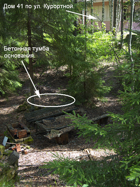

Re: Батарея в Келломяки 1941-1944 гг. [сообщение #44900 является ответом на сообщение #44890] вс, 02 июня 2013 13:14 Переход к предыдущему сообщенияПереход к следующему сообщения
abravo
Года два назад мы с ПаВлиНом встретились с Вами где-то в районе перекрёстка Курортной и Морской улиц. От этого перекрёстка идёте по Курортной на северо-запад километра полтора, пока она не начнёт делать петлю, ну а потом налево по тропинке через лес по овражку. Основание метрах в 20-30 юго-западнее дома № 41 по ул. Курортной, то есть непосредственно на участке. Подходить к нему надо с юга ))) Место приспособлено тамошними обитателями для жарки шашлыков...
index.php?t=getfile&id=21321&private=0
Позиция эта оказалась у меня показана на схеме Расположение 10-дюймовых батарей, синенький значок в районе Зеленогорска сразу виден...

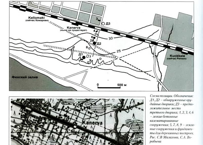

Мне даже кажется, что нам с Александром Павловым один из жителей академического поселка этот дворик показывал. Я почему-то решил, что он был предназначен для орудия меньшего калибра.
И еще вопрос. В "Цитаделе" №12 (2005 г.) есть схема позиций 10-дюймовых орудий в Келломяки. И, если, конечно, я правильно понял, эти позиции там обозначены как Д1, Д2 и Д3 и находятся они в другой части Келломяк, на границе с Куоккала. Я что-то не так понял (вероятнее всего) и эта схема не про эти орудия или с 2005 года появились новые сведения?
Сама схема из "Цитадели" вот:
index.php?t=getfile&id=21322&private=0
