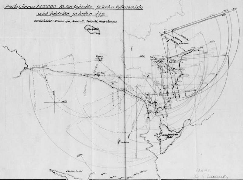

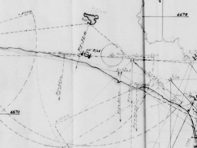

Артиллерия в полосе 18 финской пехотной дивизии:
index.php?t=getfile&id=21626&private=0
Что видим? 10" своем месте (бетонном), а вот в районе двориков 1/Jän1 и севернее 3/Jän1 с неплохим сектором до Обручева.
index.php?t=getfile&id=21627&private=0

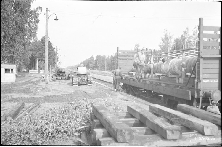

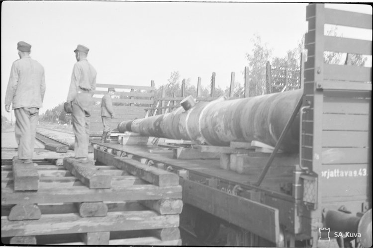

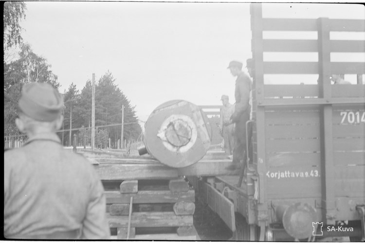

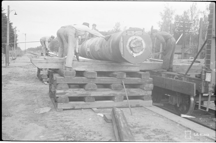

Сайт Sa-Kuva порадовал еще фотографиями 254-мм орудия - разгрузка его ствола на станции Kellomäki 3 августа 1942 г. (правда, финнами место идентифицировано ошибочно "Ino, Puumala"). Теперь можно выстроить целую фотогалерею:
index.php?t=getfile&id=25196&private=0
index.php?t=getfile&id=25197&private=0
index.php?t=getfile&id=25191&private=0
index.php?t=getfile&id=25192&private=0
index.php?t=getfile&id=25193&private=0
index.php?t=getfile&id=25194&private=0
index.php?t=getfile&id=25195&private=0
Все фото подписаны одинаково:"Putken siirtotyon eri vaiheista. Ino, Puumala 1942.08.03" (перевести можно как "Перегрузка трубы (ствола) в разных стадиях"). Немного удивила обыденность разгрузки и малочисленность участвующих в ней.

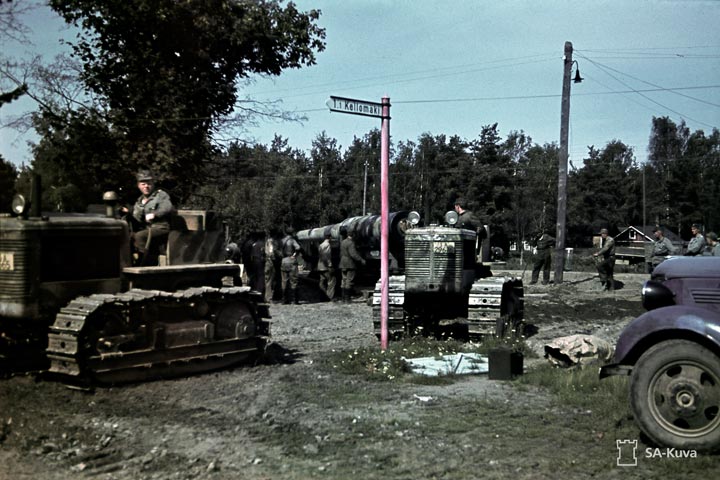

Со станции, получается, тронулись через 9 дней, 12 августа:
karjala писал(а) пн, 19 мая 2014 11:12
В цвете:
index.php?t=getfile&id=23693&private=0
Kellomäen 254 mm:n järeän patterin (254/45 D) putkea siirretään tuliasemaan.
Kellomäki 1942.08.12

На данный момент известные следующие фотографии.
Фото №№ 102145-102152 - разгрузка орудия с ж.д. с датой 3 августа 1942 г.
Фото № JSdia152 и JSdia272 движение ствола от места разгрузки к основанию, дата 12 августа 1942 года
Фото №№ 103960-103964 - движение ствола по поселку
Фото №№ 108251-108252 - движение ствола на тележке рядом с указателем "Terijoelle", указано "июль 1942 года" - реальная дата - 10-12 августа
