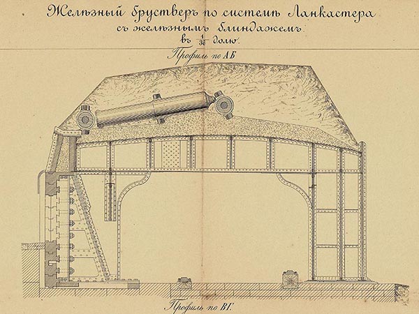

С первым проще всего, т. к. он чаще всего так и именовался: «Бруствер по системе Ланкастера».
(Подборку подписанных чертежей этого бруствера см.:
https://fortoved.ru/forum/index.php?t=msg&th=3280&got o=58910&rid=0&S=05f8668312fe56e0b8e017ca74d4b6c9#msg _58910)
Здесь же наиболее показательный:
index.php?t=getfile&id=31791&private=0
[ЦДІАК_1436_0001_0012_0015]
Фрагмент этого же чертежа только с бруствером Ланкастера (т. е. с обрезанным блиндажом, к имени Ланкастера не относящимся):
index.php?t=getfile&id=31802&private=0
Уже эта картинка заставляет, как минимум, УСОМНИТЬСЯ в утверждении Ткаченко о том, что «...все брустверы упомянутого форта проектировались по „системе Ланкастера‟», ведь если утверждение Ткаченко справедливо, получается, что помещенная на чертеже подпись просто теряет всякий смысл, ибо не идентифицирует конкретный тип конструкции. А ведь подпись к чертежу только тогда имеет смысл, когда она четко его идентифицирует. Идем далее...
Помимо приведенной формулировки наименования бруствера, встречаются также и «бруствер Ланкастера», «Ланкастерский бруствер» [1341_04_52], «3-орудийный Ланкастерский бруствер» [1342_01_279. Лист 382]; или вот очень удачное место, ибо из одного документа, об одном и том же бруствере -- двумя разными формулировками: «бруствер системы Ланкастера», «брусчатый броневой Бруствер Ланкастера». [1342_01_251. Лист 212]
Все приведенные формулировки абсолютно синонимичны и имеют отношение к ОДНОМУ конкретному типу конструкции вертикального щита из «шпунтовых» броневых брусьев. Такой бруствер на «Константине» был построен в единственном числе на три орудия. Планировался еще один на 6 орудий, но в процессе его изготовления броневые брусья заменили броневыми плитами, после чего имя Ланкастера из наименования системы было удалено, а именоваться он стал Колпинским.

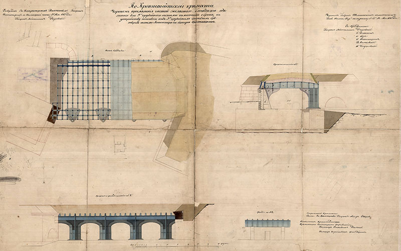

index.php?t=getfile&id=31793&private=0
Фрагмент этого чертежа с разрезом по брустверу Ланкастера:
index.php?t=getfile&id=31794&private=0
А вот крупно заглавие чертежа:
index.php?t=getfile&id=31795&private=0
То есть это чертеж (проект) устройства блиндажа над бруствером Ланкастера, но здесь же упомянут и бруствер «9-ти орудийный системы комитета о броне», поскольку именно для последнего заводом наследников Берда на тот момент уже был частично изготовлен железный блиндаж, когда эту работу отменил Тотлебен (в связи с только что появившимся планом поворачивать 9-ор. бруствер).
На эскизе памятной доски тип этих двух брустверов (9-орудийного и 6-орудийного) именуется словами:
«по проекту комиссии о броне при Главном Инженерном Управлении» [1341_04_5636]
Таким образом, 9-ор. и 6-ор. брустверы, изготовленные заводом Берда, принадлежали к типу, разработанному в комиссии (комитете) о броне, поэтому они иногда именовались «брустверами системы Комитета», «брустверами по системе Комитета», «брустверами по системе комитета о броне», а позже, в основном, -- «комитетскими брустверами». Имя же Ланкастера не применимо к ним ни в каком виде.

Третий тип бруствера на 3 орудия был разработан по системе Ланкастера в Англии. Броневой щит имеет толщину 12 дюймов (305 мм).
Четвертый тип бруствера на 6 орудий на правом фланге разработан по системе Ланкастера для Колпинской батареи. Броневой щит имеет толщину 10 дюймов (254 мм).
