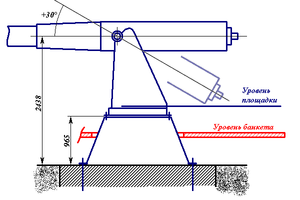

Теперь что касается модернизации береговых установок путём снятия площадки и крана-кокора. Суть проблемы, как видится, в том, что зарядить пушку с использованием крана-кокора без каких-то дополнительных манипуляций можно было только если угол возвышения орудия не превышает 4 градуса. Оси-то у орудия и у кокора разные, друг с другом никак не связанные... При большем возвышении пушку надо было сначала привести на угол заряжания (до +4 градусов), зарядить, потом снова поднять на нужный угол. Всё это требовало времени и влияло на скорострельность. Пока основные дистанции боя были относительно небольшими и не превышали 4,5 версты, что соответствует углу возвышения 4 градуса (высота прицела 30 линий) для стрельбы стальной бронебойной бомбой в 101,25 фн. и боевого заряда с нач. скоростью 2600 фт./с, всё было вполне нормально. Но с ростом дистанции на приведение пушки на угол заряжания стало уходить времени всё больше и больше. Вот потому в Севастополе с 1916 года снимали площадки для прислуги, вместо неё делали деревянные банкеты, с которых заряжать пушку даже унитарными патронами было выгоднее в отношении времени и удобно. В ранние советские времена эти банкеты были из деревянных переделаны в бетонные. Что-то аналогичное было придумано и на Балтике.
Доп.: На предыдущей страничке это уже обсуждалось, вот пара картинок:
https://fortoved.ru/forum/index.php?t=getfile&id=6848&private=0
http://s004.radikal.ru/i205/1002/5d/f0fcc3064f74.jpg
[Обновления: пт, 18 июня 2010 21:03]

А фото с лошадью это что такое странной (типа "воротника"), когда и где?
[Обновления: пт, 18 июня 2010 22:21]
Re: Пушки Канэ [сообщение #19990 является ответом на сообщение #19989] пт, 18 июня 2010 22:28 Переход к предыдущему сообщенияПереход к следующему сообщения
А отмотать эту тему на предыдущую страничку слабо?
https://fortoved.ru/forum/index.php?t=msg&rid=19&S=3d c4323ddbe0f3a07a0d31d2527db410&th=226&goto=16573#msg _16573
Советская батарея №18, бывшая №20 Севкрепости. Фото - май 1944 г. Что-то странное - это и есть выполненный в бетоне барбет. По крайней мере мне это так, не сходя с доски исследователя, видится Razz

Да, эта тема обсуждалась, и я в ней даже принимал участие.Просто глядя на Ваш рисунок, наглядно представляешь, что быстро и легко на место сухопутного орудия на высокой тумбе установить морское орудие на малой тумбе с подливкой бетонного основания - увы... Sad Длина анкерных болтов, если я не ошибаюсь, 2 метра и шайба вроде внизу...при наличии 7 футового бруствера .Или сразу отливали основания под "морские", как на Милютине, Серой Лошади или ставили на деревянные основания, как на Северной №6 и Устье.
