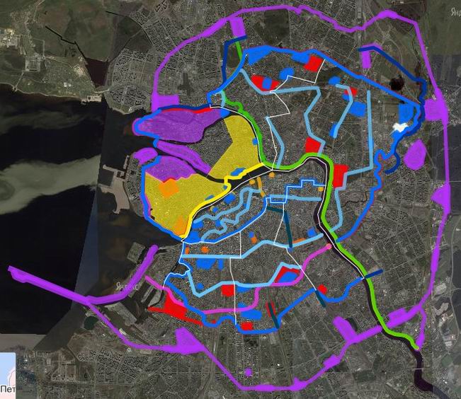

Вниманию коллег предлагается выполненное мною наложение на современную спутниковую карту оборонительных рубежей Ленинграда (согласно приказам лета-осени 1942 г.). Надеюсь, эта работа будет полезна для военно-исторических изысканий.
http://maps.yandex.ru/?um=x72MhgsFwbGp0ZUVwMUbI9PghLeVoIOj&a mp;l=sat%2Cskl
index.php?t=getfile&id=14144&private=0
Интерфейс Яндекс-карт чрезвычайно убогий, но я попытался сделать, что смог, поскольку представлялось заманчивым сделать карту интерактивной и обновляемой, а не просто в виде файла-картинки. Оборотная сторона — в том, что о соблюдении правил ведения боевых карт этими средствами не может быть и речи.
Краткая легенда:
1. Оттенками синего и голубого цветов — передний край обороны, оборонительные рубежи, отсечные позиции, тыльные границы, узлы сопротивления и опорные пункты согласно Боевому приказу Штаба обороны г. Ленинграда № 0010 (17 июня 1942 года).
2. Оттенками красного, желтого, зеленого и сиреневого цветов — рубежи обороны, отсечные позиции, узлы сопротивления и опорные пункты Внутренней обороны города согласно Плану внутренней обороны города Ленинграда (9 октября 1942 года).
3. Фиолетовым цветом — передний край и опорные пункты Внешнего обвода (Внешней полосы обороны) города согласно тому же Плану. Линией потолще — указанные в Плане рубежи переднего края, линией потоньше — моя реконструкция остальной части переднего края обороны.
4. Тонкими белыми линиями — разграничительные линии и тыльные границы секторов обороны Ленинграда согласно Боевому приказу от 17 июня 1942 г.
Топонимы в подробной легенде (см. карту) указаны сообразно упомянутым документам.
P.S. Рубеж "Ижора", равно как и оборонительные сооружения по берегам Суздальских озер и в Шуваловском парке, на эту карту не попали, так как а) они находятся в основном вне внешней полосы обороны города, б) они создавались, преимущественно, в 1943 году, и в) мне неизвестны приказы или приложения к таковым, в которых их положение было бы точно прописано/разрисовано (а не воссоздано сегодня по сохранившимся огневым точкам).
Замечания и дополнения принимаются и будут оперативно вноситься.

Леонид Харитонов, спасибо большое. Интересная карта.

Теперь понятно, что делают пулеметные ЖБ колпаки в Удельном парке...

На первый взляд, в эту схему не попали группы дотов из района кладбища 9 января и Рыбацкого, а по какому плану они возводились?

Доты на южных окраинах Ленинграда - это рубеж "Ижора", возводившийся в 1943 г.
А схема в начале ветки - это на середину 1942 г. Оттого и некоторые несовпадения.
Вот тут что-то написано про рубеж "Ижора", правда я внимательно это не читал...

Рубеж "Ижора" не нарисован, так как информации — практически никакой. Есть пара общеописательного плана статей: Носова, по приведенной ссылке, и еще Бычевского. Аутентичных карт, схем, приказов, разбивок на опорные пункты, сектора, районы, — никто кажется в глаза не видел. Рисовать не с чего.
Есть только современные натурные изыскания. Но эти-то схемы я давно нарисовал:
http://beloostrov.ru/forum/viewtopic.php?p=14046#14046
http://vk.com/album-1299894_45468686
Это, кстати, весьма печально, так как сейчас планируется в Купчино на одном из ДОТов организовать мемориал, посвященный рубежу "Ижора", а информационная база к нему получается только в общих словах.
