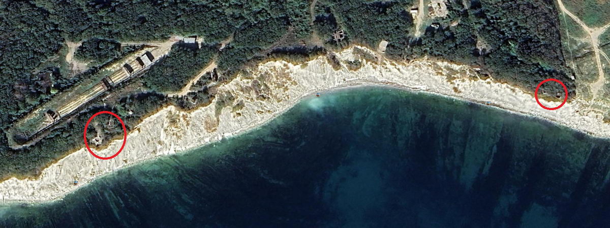

Вдоль берега 1200-1500 м восточнее Центрального пляжа Мысхако:
index.php?t=getfile&id=35374&private=0
Это скриншот из Google Earth Pro, с космоснимка, датированного октябрем 2024 г. Если включить "Вид - Исторические снимки", то двигая курсор по временной шкале этот район (и кольцевые дворики) можно увидеть с февраля 2006 года.

Не согласен, эти дворики очень близко к урезу воды, и к батарее не имеют отношения.

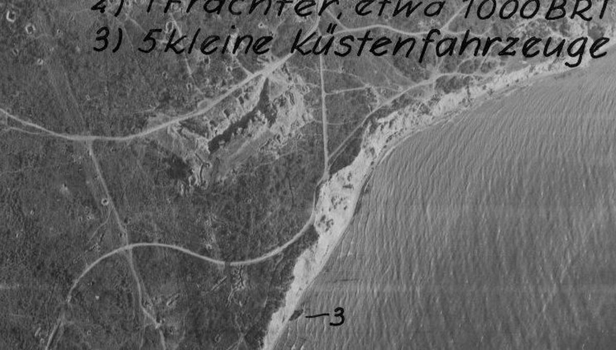

Может и не они (не 663-ей послевоенной батареи). Только не "близко к урезу воды", а близко к обрыву берега, а берег там высокий. И места между 31-ой батареей и берегом там не много.
Вот тот же участок берега и 31-ая батарея с немецкого аэрофотоснимка:
index.php?t=getfile&id=35376&private=0
Датировку точно не знаю, но не раньше конца февраля - начала марта 1943 года, так как цифрой 3 обозначена канонерская лодка "Красная Грузия", доставившая к Мысхако 27 февраля 1943 г.пополнение десанту, там торпедированная, севшая на камни и добитая немцами. Корпус канлодки и сейчас лежит там, причем на небольшой глубине...

Спасибо за аэрофото. Я вчера битый час потратил на изучение этого прибрежного кусочка по своему фото.
https://ltdfoto.ru/images/2025/03/12/AEROFOTO-43-GODA-UREZANNYI.md.png
Снимок, сделанный в правильное время, конечно, решает многое.
Ну уже всю дедукцию подключил - документы, планы и схемы воинских частей на этом участке смотрел, в надежде найти какой нибуть опорник в чистом поле.
Дорогу в никуда нашел, а батареи на ее конце не увидел. Все распахано воронками.

Хотя мне по неопытности показались как 130 мм пушки ОСЗ в 55 калибров.
Также возможно батарея сохранилась на территории воинской части ПВОшников.
https://ltdfoto.ru/images/2025/03/12/08.04.2019-SNIMOK.md.png
