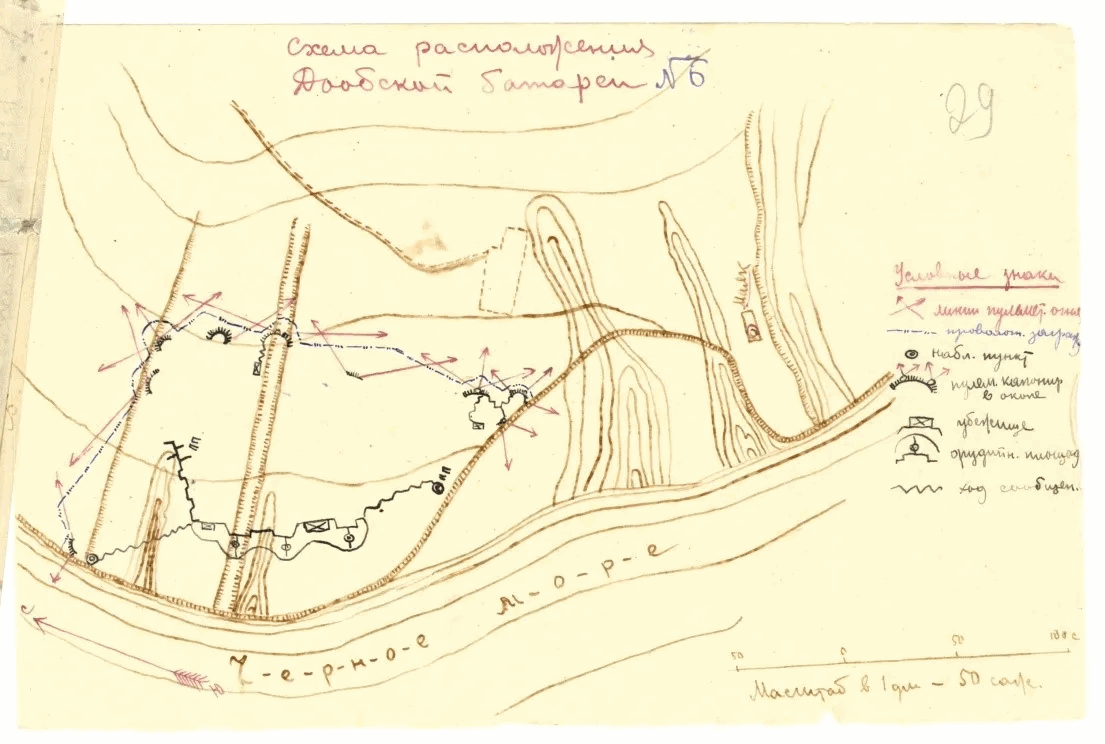

Дообская батарея №6
-- 3 орудия 120мм
-- 1 орудие 75мм
-- 1 орудие 37мм
index.php?t=getfile&id=35494&private=0

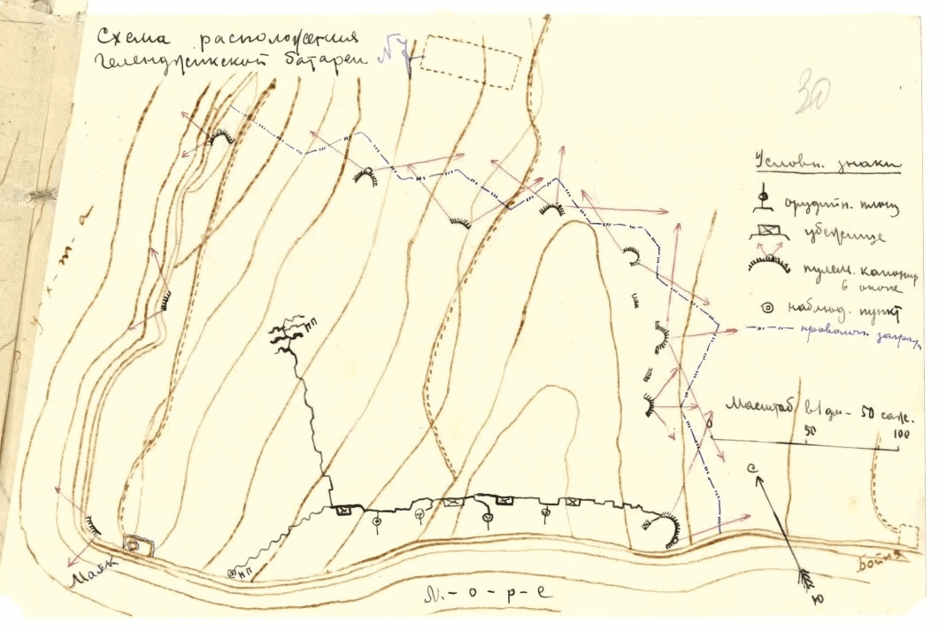

Геленджикская батарея №7
-- 4 орудия 120мм
-- 1 орудие 75мм
index.php?t=getfile&id=35496&private=0
Re: Батареи Новороссийска [сообщение #64915 является ответом на сообщение #64913] ср, 18 июня 2025 18:43 Переход к предыдущему сообщения
Сообщений: 7254
Спасибо за ссылку на статью и, особенно, за схемы батарей!
