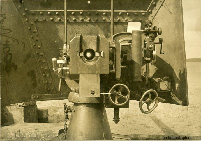

Мне кажется, хотя я совершенно не уверен, что, возможно, на этой фотографии в центре изображен подполковник Н. Г. Сухомлин - http://terijoki.spb.ru/vyborg-fortress/vf_people.php

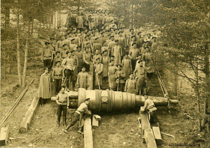

viip015 - постановка на вооружение 9-дм. пушки. Скорее всего обр. 1867 г.: есть чертёж тела орудия, прикинул по фото - вроде сходится, ошибка получилась в 3" или 2% длины... Обр. 1867 и 1877 года по внешним габаритам отличались длиной ствола: у первых 4572 мм (20 калибров), у вторых - 5016 мм (22 кал.), разница 444 мм, то есть в определении скорее всего ошибки нет.

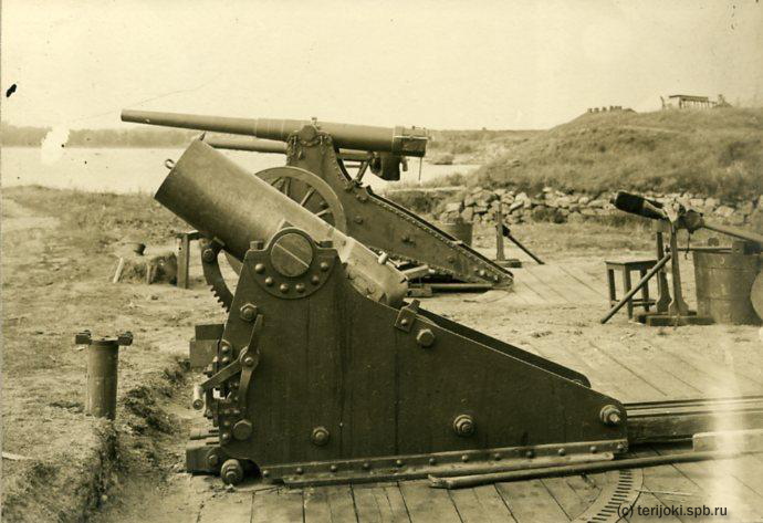

viip029 - на переднем плане 6-дм. медная мортира обр. 1867 г., на заднем - 42-линейная пушка обр. 1877 г.

viip039 - две 42-линейные пушки обр. 1877 г. и, видимо, хвостик 6-дм. медной мортиры обр. 1867 г.
viip040 - то же.

viip047 - тела 9-дм. береговых пушек обр. 1867 г.
