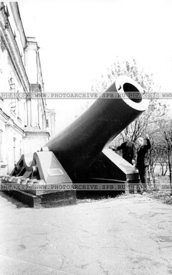

Re: 20 дм пушка [сообщение #33059 является ответом на сообщение #30967] вс, 13 ноября 2011 19:40 Переход к предыдущему сообщенияПереход к следующему сообщения
Сообщений: 7274
Попалось фото пермской Царь-пушки, сделанное в 70-е годы:
index.php?t=getfile&id=14223&private=0
Эл. база ЦГАКФФД, Ар 195603. "Чугунная пушка, весом 150 тонн с лафетом, отлитая пермскими мастерами в 1868 году, и ставшая самым крупным орудием для своего времени." Май 1970, Пермь. Фото - Бобров Н.Н.
Для сравнения - современное фото пушки: http://mz.perm.ru/win/photo/bk29/nm1/1/
