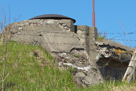

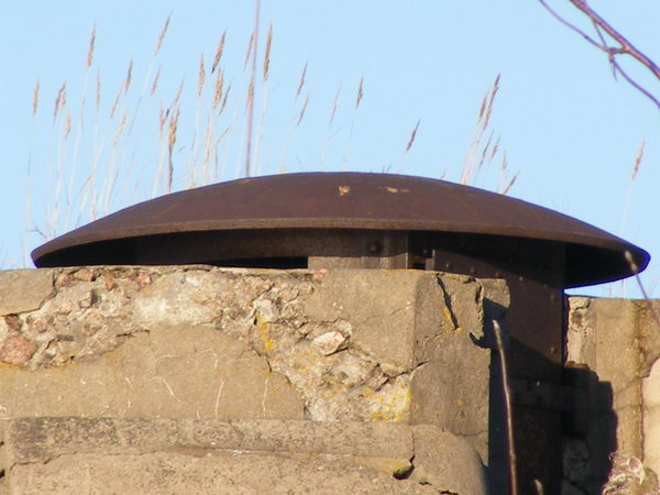

ava писал(а) сб, 15 октября 2011 17:56
Грибок на минной станции -
index.php?t=getfile&id=13778&private=0
...Пересмотрел сейчас свои фотки, там получается две основные детали были - цилиндрический корпус и крыша. Похоже, эти две детали соединялись с помощью каркаса, на который потом ещё и внутренний экран крепился...

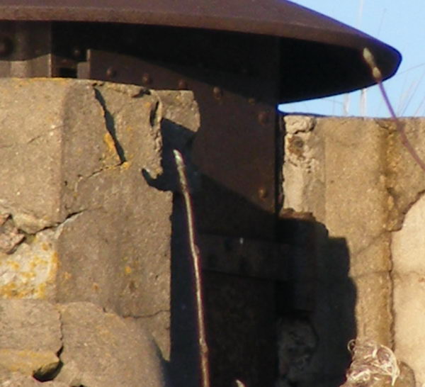

Похоже, что у него дверной блок заклепками скреплялся с цилиндрическим корпусом:
index.php?t=getfile&id=14315&private=0
index.php?t=getfile&id=14316&private=0

Re: Броневые будки на береговых батареях [сообщение #33163 является ответом на сообщение #33157] вс, 20 ноября 2011 21:57 Переход к предыдущему сообщенияПереход к следующему сообщения
Сообщений: 6888
У этого колпака цилиндрический корпус укороченый снизу. Фактически он занимает только около половины поста по высоте. А дверь в полный рост.
Кажется по фото, что сферическая крыша из единого листа.

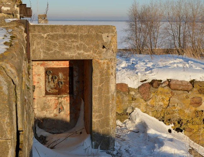

Небольшое визуальное дополнение к нашему прошлому разговору.
index.php?t=getfile&id=15504&private=0
Броневая будка бат.№ 74 (2 - 6-дм ор.Канэ, на правом фланге форта Тотлебен). Сама будка слева, и почти не видна (только край), а в её, так сказать, правом крыле имеется пристройка с нишей, где хорошо видны сохранившиеся разъёмы переносных телефонов.

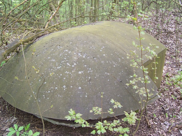

index.php?t=getfile&id=8316&private=0
Я вот смотрю, в подписи польской книжки этот пост назван постом Аренса. В принципе оно похоже на то. Но точно ли это? Не мог бы кто-нибудь помочь с подтверждением этой информации?
Re: Броневые будки на береговых батареях [сообщение #43276 является ответом на сообщение #27167] вс, 10 февраля 2013 21:21 Переход к предыдущему сообщенияПереход к следующему сообщения
Если убрать бетон в тыльной части бронеколпака, то он будет похож на таковые в Новогеоргиевске (Модлине).

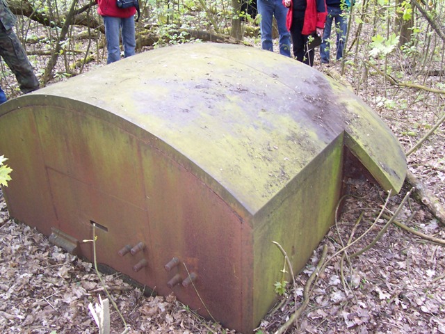

Вот для сравнения фото из Модлина
index.php?t=getfile&id=20631&private=0
От коллеги pietrhist c http://fortyfikacje.net/forum/viewtopic.php?t=388
index.php?t=getfile&id=20632&private=0
index.php?t=getfile&id=20633&private=0
