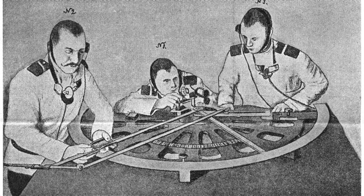

Добрый день. Нет у меня программы по сжатию файлов. Можете сами сжать и выложить на форуме. Посылаю Вам иллюстрацию из книги капитана Петровича. СПБ 1911 год. Обратите внимание, что одето на головы дальномерщиков.
Честно говоря, я ничего не оспариваю. Если автор(Петрович) описывал дальномерщиков на Тотлебене, закрывает, или подтверждает мой тезис о передовом оборудовании на форте. Но это не суть, что другие форты и командирские будки оборудованы были также насыщенно.Этих вопросом также надо заниматься серьёзно и вплотную.

Нет, Гвардии капитан Петрович (преподаватель курса артиллерии в арт.училищах) описывает не Тотлебен, а даёт курс береговой артиллерии в книге:
"Сведения о стрельбе береговой артиллерии и приборах для береговой стрельбы"
С атласом чертежей.
Журналом Арткома №1132 от 13 октября 1911 года, данная книга признана полезным пособием для офицеров крепостной артиллерии.
А переносные телефоны, что видны на рисунке (у двух бомбардиров) были введены в обиход в 1907 году с принятием нового дальномера системы Лауница.
Телефон вообще довольно старая штука. И у петербургских обывателей "разговорный аппарат Белла" (так тогда называли телефон)появился ещё в 1890-х.

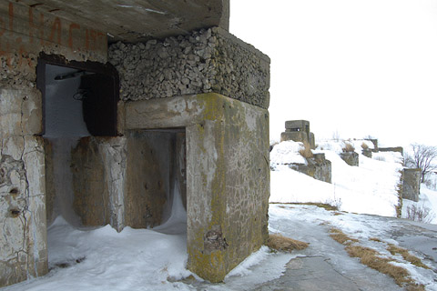

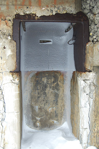

Ну, продолжим по будкам. Взять, к примеру, "Обручев".
index.php?t=getfile&id=10254&private=0
Вот остатки будки, в которой всё, казалось бы, так, как говорит Владимир Фёдорович. И ниша маленькая присутствует, и штроба к ней проштроблена, и всякие крючочки-цеплялки рядом присутствуют... Напрягает только то, что внутренняя поверхность ниши отличается по качеству отделки от самого помещения для обитателя будки.

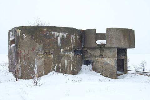

Вот известная мегаконструкция чуть ближе к правому флангу.
index.php?t=getfile&id=10256&private=0

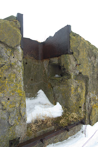

Обходим её и - опа! - вот она будочка, слегка припрятанная, конечно, но вполне такая себе целенькая, лишним бетоном придавленная.
index.php?t=getfile&id=10257&private=0
И тут видно, что поверхность бетона под будкой везде однородна, никаких ниш нет. То есть вот это скорее всего и есть оригинальный интерьер будки. Волею какого-нибудь там инженерно-строительного управления МСБМ (или как там оно называлось?) соорудили КП, приведя будку в негодность, но законсервировав её в оригинальном виде. Капсула времени, ядрить-колотить... Во, какие слова мудрёные знаю... Very Happy
А та будка, на первой фотке, скорее всего подверглась модернизации, телефонизации, пришествию прочих технических новшеств и ещё долго служила укрытием для бдительного советского часового, зорко следящего, не зашевелился ли враг коварный - военщина белофинская...

Re: Броневые будки на береговых батареях [сообщение #27289 является ответом на сообщение #27167] сб, 05 марта 2011 02:06 Переход к предыдущему сообщенияПереход к следующему сообщения
Не уловили. Ниша на первой фотографии действительно советского периода, и на Тотлебене такого хватает.
Но под "нишей" я имел ввиду иную конструкцию и она хорошо видна на Вашем фото №3. Заострите внимание на пристройке-нише справа от самой будки (ф.№3). Вот если бы Вы туда направили "дуло" цифровика... Усмотрели бы щиток на стене...ну, и так далее.

Скорее всего она и есть - ниша под телефонные разъёмы в местном исполнении.
То, что Вы называете мегасооружением, представляет собой переделку прежнего КП в КП бат.№94 в 1951-1952 годах при работах по модернизации форта "Обручев".
И ещё одно - щиток с разъёмами не обязательно должен находится в нише, он может располагаться просто на стене будки, на четырёх анкерах, слегка притопленный в штукатурное покрытие. Но поскольку по нашим фортам прошлась волна придурков с газорезкой, можно обнаружить только четыре симметрично распол. отверстия от анкеров щитка.

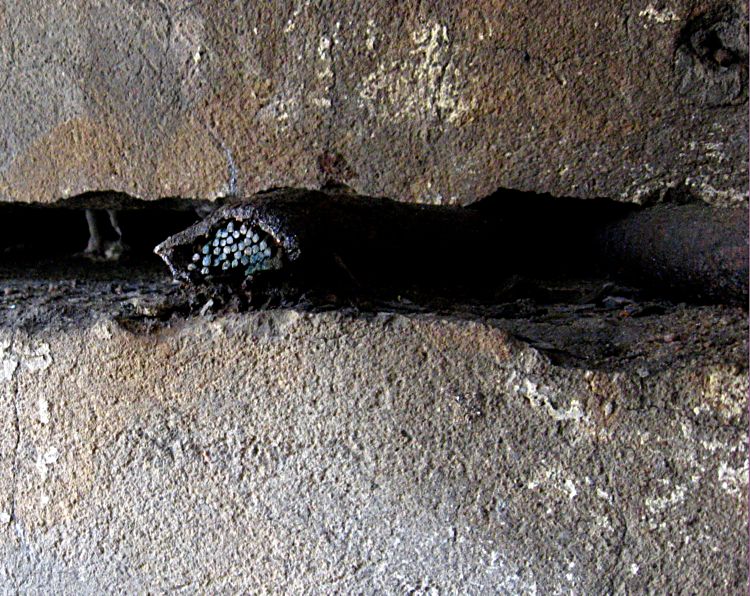

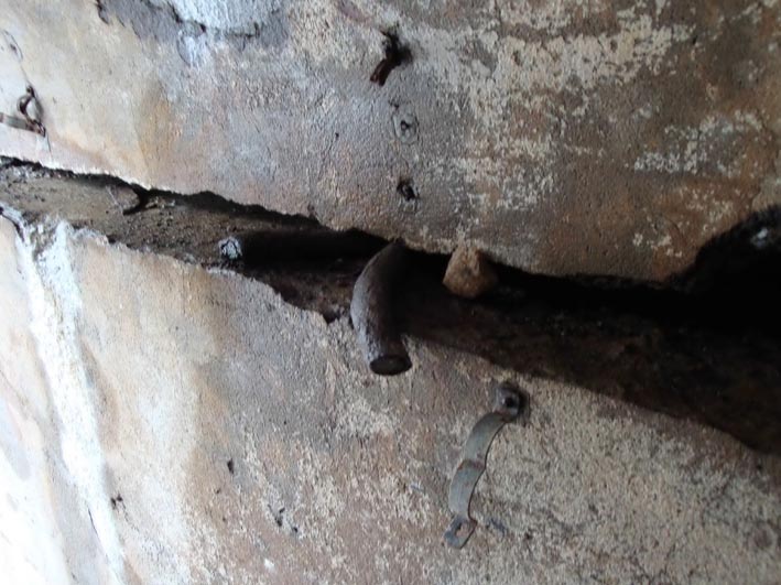

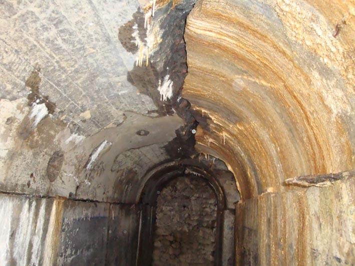

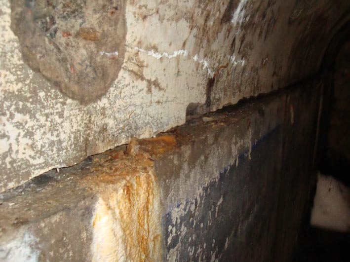

Немного про кабельные сети на 6" КГ:
index.php?t=getfile&id=10262&private=0
Прокладка - довольно интересная.
Потерна:
index.php?t=getfile&id=10263&private=0
Стык между стеной и сводом, где был "проложен" кабель
index.php?t=getfile&id=10264&private=0
_____________
Судя по сечению - кабель на фото скорее всего силовой, но в пределах 10-20 Ампер. Однако - не факт: никаких признаков "броняхи". Странно.
Я к тому, что если связь была - должны быть либо внутренние сети через бетон (при строительстве), либо следы на бетоне от наружной прокладки коробов. То, что от клемм щитков шли какие-то временные "сопли" /так раньше называли провода слаботочки/ к другому телефону - ну уж очень сомневаюсь.

Re: Броневые будки на береговых батареях [сообщение #27321 является ответом на сообщение #27319] сб, 05 марта 2011 23:26 Переход к предыдущему сообщенияПереход к следующему сообщения
Сообщений: 1595
На "послевоенные" не тянет, так как эти фото из взорванного и раскопанного несколько лет назад 4-го дворика 6" Канэ КГ. А кусок кабеля раскопщикам не удалось выдрать, как всё остальное, так как он зажат сводом. По скобе, кабель проходил по стыку, и при взрыве, т.к. свод подпрыгнул, его затянуло под него. Кабель многожильный.
Тоже откопал,с другого бока.

Re: Броневые будки на береговых батареях [сообщение #27324 является ответом на сообщение #27167] вс, 06 марта 2011 01:39 Переход к предыдущему сообщенияПереход к предыдущему сообщения
Кабель, что вы демонстрируете - силовой. Укладка силовых кабелей шла просто - в земле. В стенах казематов через трубы Бергмана. Трубы или закладывали согласно проекта сразу при заливке бетона или штробили стену позднее, но это свойственно советским переделкам.
Индикаторные кабеля укладывались также, в земле. Главный магистральный индикаторный кабель шёл по дну залива из Кронштадта и входил в индикаторный колодец-ревизию (несколько смещён в сторону берега от места "стыка" 10- и 11-дм батарей).Из колодца кабелем меньшего сечения расходился по нужным точкам - КП, индикаторным павильонам и т.д.
В казематах боезапаса, фотографии которых Вы приводите, искать индикаторный кабель бесполезно. Его там никогда не было, поскольку и телефонных разъёмов также. Розетка для подключения арт.телефона находилась на стене бруствера ор.дворика. Всё вышесказанное относится к форту КГ. На островных фортах была несколько иная схема подводки индикаторных кабелей.
