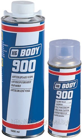

ava писал пт, 10 сентября 2010 14:57
А не посоветует ли народ на тему? То есть я представляю себе, как это надо было делать, чтобы сохранить для дела..... Может лак какой-то? Естественно, всё под открытым небом.
Дела давние, но вот вспомнил заданный тогда вопрос.
Знакомые посоветовали нечто новое.
index.php?t=getfile&id=14782&private=0
Основа - воск. Производство, кажется, Греция.
Недостатки:
1. Стоимость - Crying or Very Sad
2. Баллон с расфасовкой 1 л. (на фото - слева) подлежит применению с спец.пистолетом для распыления под давление 5 - 6 bar. Т.е. нужен будет компрессор.
В крайнем случае - вскрыть баллон и дальше - кистью, кистью. Сам состав там напоминает что-то типа "ЦИАТИМ"а.
Говорят, что есть и большего объёма расфасовки.
3. Аэрозоль 400 мл. (справа там) - трудно сказать, т.к. пока в магазинах в глаза не видел (но где-то должна быть !). Возможно - расход будет большой.
Достоинства:
- данный вопрос мною полностью не изучен, но гидрофобность весьма достойная Rolling Eyes
Только если анкера или какие другие металлические части покрывать - прошу учесть, что состав выпускается в разных цветовых гаммах. Есть условно чёрный, серый и бесцветный.
____________________________
  • Вложение: 900.jpg
    (Размер: 41.26KB, Загружено 1409 раз)
