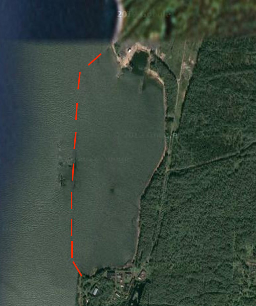

Заранее извиняюсь перед теми, кто уже успел посмотреть в инете ссылки по базе в Ручьях. Для остальных попробую провести небольшой "ликбез" с включением некоторых своих воспоминаний и имеющихся пока материалов. Надеюсь, что кто-то пополнит и добавит (bell - ??!)
Территориально это место здесь
index.php?t=getfile&id=17015&private=0
index.php?t=getfile&id=17016&private=0
Немного подробнее (извините, фрагменты уже с корректурой) так вот:
index.php?t=getfile&id=17022&private=0
index.php?t=getfile&id=17023&private=0
Интересно, что на картах обозначается "Новая Гавань Ручьи" и "Старая Гавань Ручьи" (скан не захватывает северную часть).

Если бы еще показали, где начинается жд тунель в Лебяжье - цены бы не было...
ИМХО, Старая гавань - начало стройки, которую из-за грунтов продолжили к северу - Новая гавань Confused

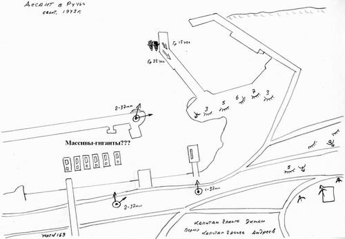

На схеме (сам перерисовывал-прошу пардону) десанта в Ручьи не они ли обозначены "прямоугольниками"?
index.php?t=getfile&id=17026&private=0

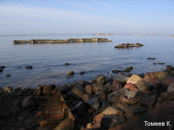

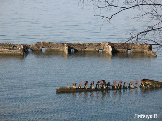

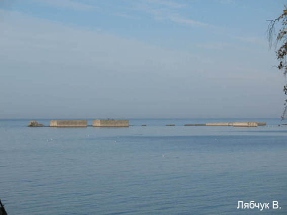

Возможно. Для наглядности можно попробовать сделать в масштабе, используя один из них, оставшийся от пирса № 8 :
index.php?t=getfile&id=17027&private=0
Сейчас в районе Старой Гавани их видно 4 штуки
index.php?t=getfile&id=17028&private=0
Плюс - в голове мола № 7. Несколько штук есть и в Новой Гавани:
index.php?t=getfile&id=17029&private=0

С разрешения редактора сайта ВИО "Форт Красная Горка" А.Артёмова - несколько фоток массивов-гигантов в Новой Гавани:
index.php?t=getfile&id=17033&private=0
index.php?t=getfile&id=17034&private=0
index.php?t=getfile&id=17035&private=0

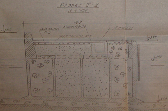

Немного про массивы-гиганты.
Представляют из себя объёмную полую железобетонную конструкцию, разделённую внутри на отсеки водонепроницаемыми переборками. Изготавливаются на площадках, оборудованных склизом, или в доках (но это - дорогое удовольствие). После изготовления спускаются на воду и буксируются к месту установки. В месте установки заполняются водой и ставятся на заранее подготовленную постель. Производится заполнение отсеков камнем и ПГС. Верхняя часть надстраивается.
Используются для строительства оградительных и причальных сооружений портов. При необходимости могут использоваться повторно: извлекается засыпка, откачивается вода, производится буксировка к новому месту установки.
В Ручьях использовались массивы-гиганты размером прибл. 25х15х7 м
Пирс № 8 в Старой Гавани
index.php?t=getfile&id=17049&private=0
Разрез взят от пирса № 1 в бух.Окольная на о.Мощный, куда были переведены 3 массива-гиганта из Ручьёв.
index.php?t=getfile&id=17050&private=0

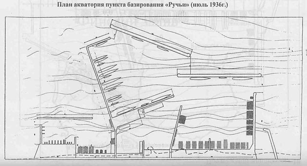

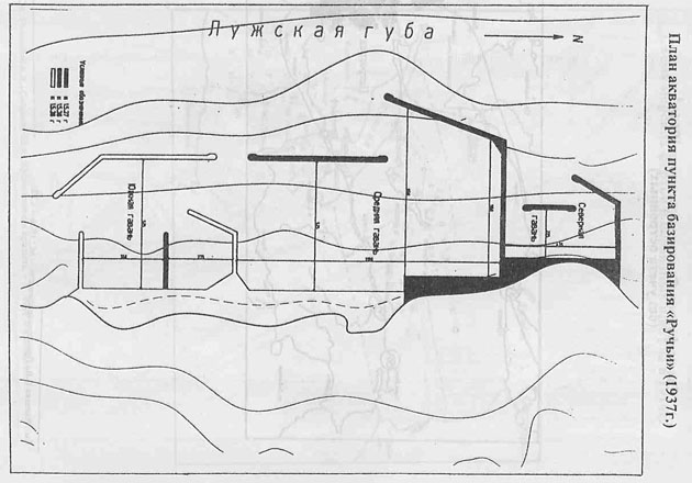

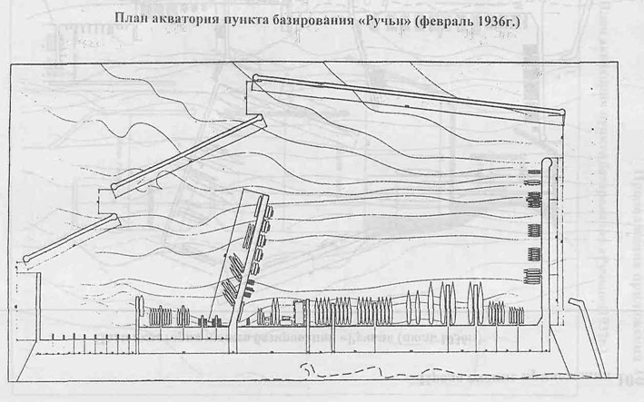

Несколько схем, от которых возникает больше вопросов, чем ответов. Наверное, стоит их рассматривать не более как предпроектные варианты, т.к. мало что из существующего сейчас напоминает эти планы.
index.php?t=getfile&id=17052&private=0
index.php?t=getfile&id=17056&private=0
Впрочем здесь - довольно интересно.
index.php?t=getfile&id=17057&private=0
Судя по предоставленным bellом документам в окончательном виде база в Ручьях должна была состоять из 3-х зон:
Северная часть - гавань для легких сил (эскадренные миноносцы, сторожевые корабли, тральщики и др., линейных кораблей и крейсеров);
Средняя часть - для подводных лодок;
Южная часть - ремонтная гавань.
Возможно ли предположить, что Северная часть - Новая Гавань, Южная - Старая Гавань? А Средняя - там где останки палов со швартовными тумбами?
index.php?t=getfile&id=17055&private=0
