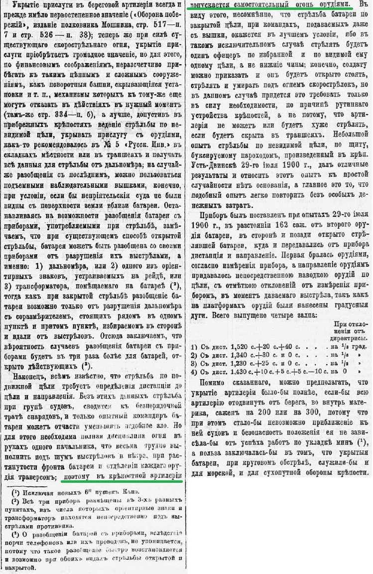

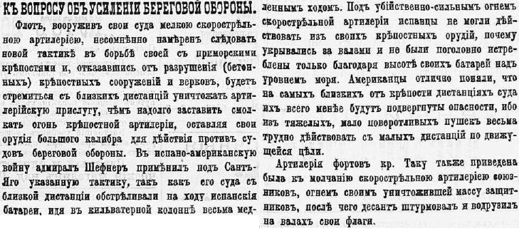

Читая различную литературу по дальномерам, набрел на интереснейшую статью из Русского инвалида, за авторством некоего "М" (Конандоэль одобряе). Не знаю, что это за человек, и какое влияние он имел на ГАУ и ГИУ, но ход его мыслей в этой статье предваряет возникновение броневых будок, введенных через 10 лет с небольшим. Хотя основной посыл статьи заключался в отдалении батарей от берега и стрельба под управлением дальномера батареи по невидимой цели. Бронебудки могли быть следствием того, что "в крепостной артиллерии допускается самостоятельный огонь орудиями", за которым нужно хоть как-то следить. Хоть что со мной делайте, но я не представляю, как из этой будки корректировать огонь.
https://viewer.rsl.ru/ru/rsl01012973880?page=3&rotate=0& amp;theme=white
1901, № 130, 15 июня // Русский инвалид : газета военная, политическая и литературная. - Петроград. - 1901, № 130, 15 июня.
Вот некоторые тезисы из статьи. Сама она очень неудобна для вставки на форум, а перепечатывать у меня нет времени.
index.php?t=getfile&id=35538&private=0
index.php?t=getfile&id=35539&private=0

<VDV> писал(а) чт, 17 июля 2025 09:26
С трудом себе такое представляю. Вся тогдашняя методика управления огнем БА была "заточена" для стрельбы батарейными или взводными залпами. Причем в последнем случае (а он применялся на батареях с большим числом орудий для сокращения времени между залпами) командир взвода все-равно получал данные для стрельбы от командира батареи.

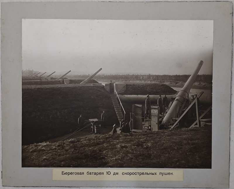

index.php?t=getfile&id=35564&private=0
Нашел фотографию, правда не совсем броневые, но все таки, будки.
Может кто-то изучал эту книжку "Правила ведения огня отдельной береговой батареей" от 1913 года. Так как раз парочка пунктов относится к организации стрельбы и взаимодействия взводных командиров.
index.php?t=getfile&id=35565&private=0
И да, я не нашел в той книжице требований к взводным командирам, что они должны корректировать огонь своего взвода по результатам стрельбы по цели на основании личных наблюдений во время боя.
[Обновления: ср, 06 августа 2025 14:26]

<VDV> писал(а) ср, 06 августа 2025 14:22
Их задача - наблюдать за падением залпов, определять отклонения и передавать их командиру батареи.
Re: Броневые будки на береговых батареях [сообщение #65154 является ответом на сообщение #65153] пт, 08 августа 2025 08:58 Переход к предыдущему сообщенияПереход к предыдущему сообщения
<VDV>
Сообщений: 269
В перемежку с дублированием команд командира батареи и контролем за правильностью исполнения расчетом, а также для дублирования команд другим командирам взводов, если командира с матюгальником не было слышно). Насколько я понял, все "настройки" передавались от командира батареи (целик и т.д.) каким макаром взводный командир вносил в них поправки, через командира, или самовольно. И как в суматохе боя, если батарея вела огонь не поорудийно, а залпами все сразу он должен был с помощью бинокля (артиллерийский треугольник для другого) определить падения снарядов своего взвода. В общем мы плавно переходим от павильонов к организации стрельбы, там мы еще и до мнимой точки дойдем (или как там она у них называлась).
