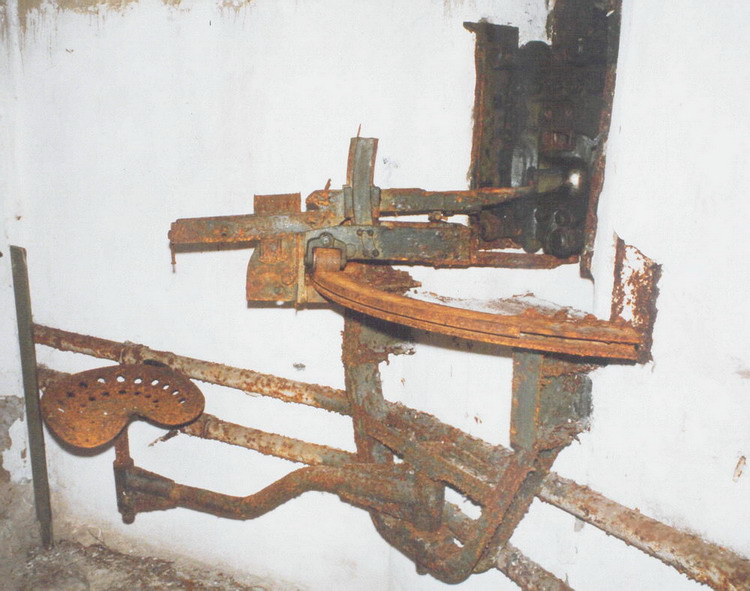

Фото сделаны в 2004 г. на инженерном полигоне. Увы, вспышка не любит ржавые вещи, а контраст между станком и амбразурой был весьма не мал. Мне еще нравится, что на фотографии виден потолок. А то у нас в Киеве были вопросы по его окраске. В данном конкретном случае окрашено белой краской.
Вид слева.

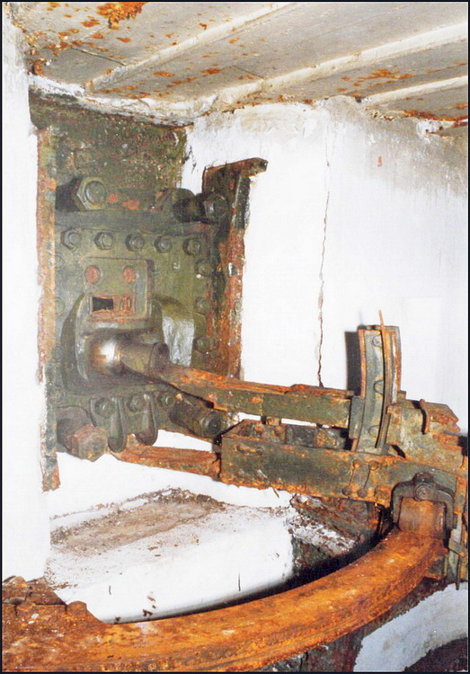

Вид справа.

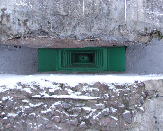

Вид амбразурного узла.Вварен в узел заслонки П-31 или Н-31.

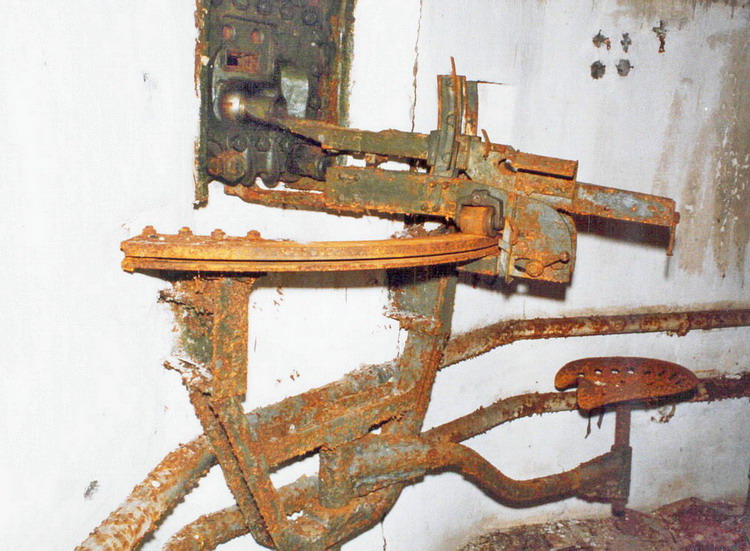

А вот как применялись броневые короба установки ПСК-2 в КаУРе:
короб ПСК-2 + станок НПС-3 - типовое решение.
Интересно куда делись станки? Или это местный заказ был для какого-то Ленинградского завода? Например как короба ДОТ-4 отливал Невский Завод Ленина.

A_Kuziak У станка отсутствует подъемный механизм?
Re: Пулеметный станок ПСК-2 [сообщение #5039 является ответом на сообщение #5031] вс, 01 марта 2009 09:14 Переход к предыдущему сообщенияПереход к следующему сообщения
Увы, отсутствует. Как и у НПС-3. Кто-то их снял.
