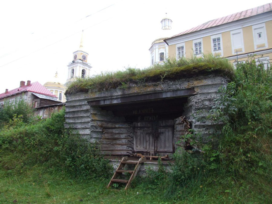

Получил тут письмишко от приятеля, вернувшегося из поездки по "русским глубинкам". А точнее по окрестностям озера Селигер Тверской области. Рассматриваю присланные красивые фотографии и, смотрю, среди них имеет место быть такой вот объект:
index.php?t=getfile&id=4869&private=0
Фото. Н. Касьянова
Сооружение и по словам очевидца и просто по фотографии похоже на ОДОТ.
Типичная военная постройка. Только вместо бревен, как кажется, был использован брус (довольно много в амбразуре сохранилось).
Стоит этот объект рядом с монастырем Нилова Пустынь на о.Столбный. Монастырь - достопримечательность видная, а вот о дотах тамошних, наверное, мало кто знает. ...И в каких только неожиданных местах не встретишь нашего сурового брата!
Хотя, с другой стороны, это место посередине между Москвой и Новгородом, а доты есть в обоих этих пунктах. Почему бы в таком случае им не быть и в промежутке между ними?..
Был в тех краях так же замечен (из окон автобуса) и нормальный железобетонный дот, обращенный в мемориал. Так что водится там и этот зверь...

В Тверской области свыше 100 фортсооружений стоит на государственном учете и охране. В том числе "системы окопов", "блиндажи", "ДЗОТ" и пр. полевая фортификация в настоящий момент археологизированная.
Забавно, ближайший фортификационно-монастырский комплекс с почти аналогичными ДОТ в окресностях - Белопысоцкий монастырь. Кажется там батюшка чудаковатый роет окопы и восстанавливает технику времен войны.

Рубеж вдоль оз. Селигер был частью Ржевско-Вяземского рубежа, т.е. оборонительной лдинии изначально насыщенной различными долговременными сооружениями. Кстати эта часть рубежа так и не была прорвана немцами, а образовавшийся изгиб линии фронта неоднократно использовался советскими войсками для нанесения ударов по флангу обороны немцев

Рубеж идет через Селиджарово, далее по берегам озера Селигер, озера Велье, далее к городу Валдай. Монастырь как раз по дороге. Там рвов еще море понарыто, вдоль берега.
