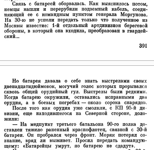

VT_Рига писал(а) вт, 21 апреля 2026 07:43
Крылов Николай Иванович. Огненный бастион М 1973:
https:// coollib.net/b/703223-nikolay-ivanovich-kryilov-ognennyiy-bas tion/readp?p=14&cnt=9000
index.php?t=getfile&id=35948&private=0
Классический пример мемуарной мифологии.
К моменту перерыва телефонной связи ББ-30 уже не была боеспособна (обе башни разбиты прямыми попаданиями осадных мортир). В итоге, окруженная германцами батарея превратилась в огромную подземную мышеловку, оборонять которую было невозможно ("царский" проект приспособления массива батареи к обороне остался на бумаге, а все построенные вокруг него легкие огневые точки были уничтожены и подавлены многодневным артобстрелом и авиабомбардировкой). Все дальнейшие действия личного состава были направлены на попытки прорыва из окружения, даже не выведя из строя внутреннее оборудование (в частности, силовая станция батареи была захвачена противником в исправном состоянии и, судя по документам, предполагалась к использованию для электроснабжения от нее Бельбекской водонасосной станции для подачи воды в Севастополь).
Вопрос - почему Александер не взорвал оставшийся в погребах б/з? Возможно просто потому, что не имел на это приказа свыше, а проявлять инициативу, как командир эсминца "Ленин" в Лиепае, не стал.
[Обновления: вт, 21 апреля 2026 10:46]
Re: Оборона Севастополя 1941-1942 гг. [сообщение #65992 является ответом на сообщение #65990] вт, 21 апреля 2026 14:49 Переход к предыдущему сообщенияПереход к следующему сообщения
Сообщений: 1384
[quote title=Гальванеръ писал(а) вт, 21 апреля 2026 10:42]VT_Рига писал(а) вт, 21 апреля 2026 07:43
А был ли боезапас? По одному орудию в каждой башне были боеспособны.
По последнему политдонесению 15-16 числа батарея стреляля очень интенсивно, более 100 снарядов в день. Командиру эсминца "Ленин" было куда отступать, во время взрыва, а батарейцы сидели в массиве, и врядли хртели подорвать сами себя.
[Обновления: вт, 21 апреля 2026 14:50]
Re: Оборона Севастополя 1941-1942 гг. [сообщение #65993 является ответом на сообщение #65992] вт, 21 апреля 2026 17:13 Переход к предыдущему сообщенияПереход к предыдущему сообщения
Гальванеръ
Сообщений: 467
RDX писал(а) вт, 21 апреля 2026 14:49
В германских документах, на основании показаний пленных, говорится, что оставалось по 10-13 снарядов (из них до 3 шрапнелей) на орудие. 1-я башня, несмотря на замену орудий, была не в строю "по техническим причинам". 2-я башня выходила из строя, но была восстановлена и провела последнюю стрельбу (по данным германской арт. разведки) в 09.15 17 июня 1942 г. Штурм батареи пехотой и саперами начался в 13.30 того же дня, в 15.45 саперы подобрались к 1-й башне и забросили через пролом в броне подрывной заряд. Из 2-й башни по атакующим велся ружейный огонь через амбразуры и проломы в броне.
