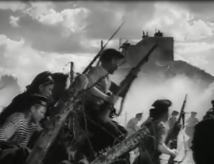

miall писал(а) вт, 17 февраля 2026 23:41
Матросы преодолевают проволочные заграждения форта:
index.php?t=getfile&id=35845&private=0

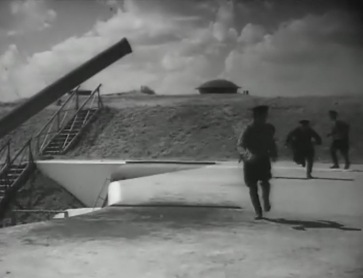

Мятежники в панике разбегаются (а пушки опять смотрят в сторону моря):
index.php?t=getfile&id=35846&private=0
На первом кадре на заднем плане видна вышка для оптического дальномера постройки 1914 г. над северной частью казармы нижних чинов (большой). Эта вышка в начале 1950-х гг. была капитально перестроена. У нее разломали верх (некоторые куски старого бетона до сих пор валяются на напольной обсыпке казармы) и надстроили новую железобетонную часть с карнизиком. В итоге сооружение стало примерно на метр выше и стало обладать более простым силуэтом. И к нему тогда же с тыльной стороны пристроили вышку РЛС. Кроме кадров из этого фильма мне не известно ни одного другого вида этого сооружения до реконструкции.
Ну а на втором снимке -- обе французские скрывающиеся башни в поднятом положении. Справа (побольше) Фив-Лилль, слева (поменьше и немного за стволом) Шнейдер и Ко в Крезо.
