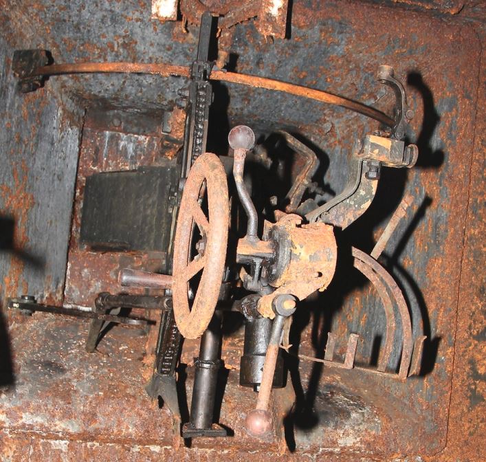

НПС-1
index.php?t=getfile&id=35820&private=0
А это где такой экземпляр? И как он был идентифицирован?

НПС-1 был установлен в опытном ОПДОТе №5 в Елизаветинке в январе 1939 года для испытаний (в тот момент испытывались НПС‑1, НПС‑2, НПС‑3, ДОТ‑1, ДОТ‑2, ДОТ‑4, Л‑17, Л‑20) , где и дожил почти до наших дней. Теперь там можно наблюдать только амбразуру с двумя отверстиями.
Про нетипичный объект улыбнуло.
ps: на фото НПС-1 видны тарельчатые бельвилевские пружины, служащие для отката всей установки для амортизации прямых попаданий. Интересная задумка ОКБ-43.

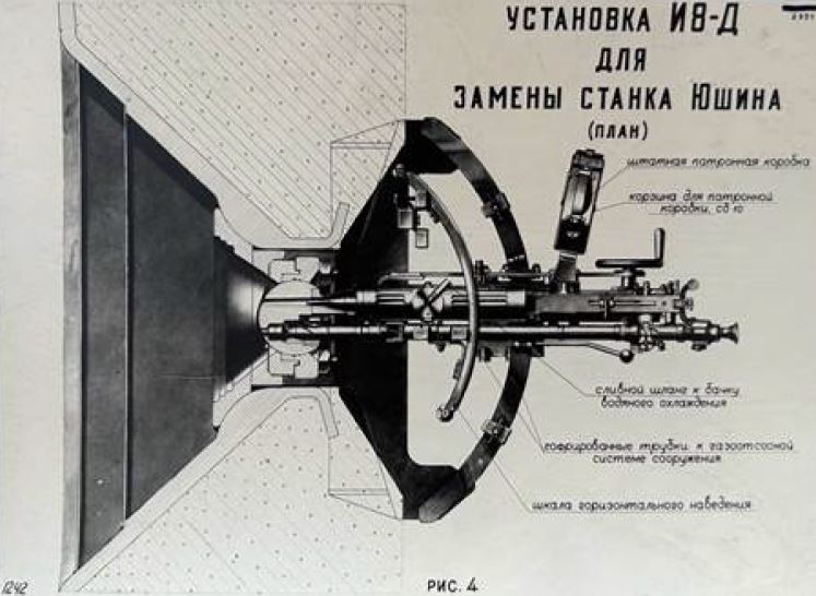

У И8-Д на глаз около 80 градусов, точно не 60.
index.php?t=getfile&id=35824&private=0
Эволюция - это процесс постепенного развития. С тупиковыми ветвями типа НПС-2.
Раствор щек амбразур, да -- на глаз около 80 градусов. Но это вовсе не означает сектора стрельбы пулемета. Жалко, что на этой замечательной картинке не показан сектор стрельбы. Но мне все-таки кажется, что он меньше 80 гр.
Да, кстати, И8-Д предназначались для Юшина тоже, а амбразуры с заслонками Юшина тоже ведь были шире 60 гр. Там местами чуть ли не до 90 доходило...

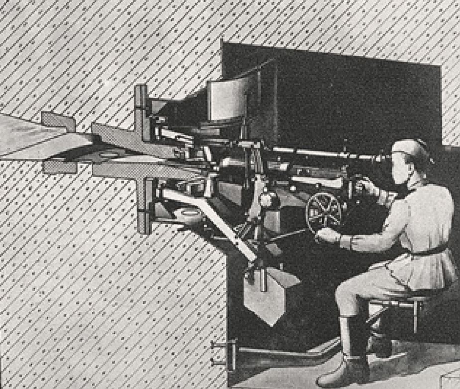

Для конструктива по теме: одна из последних в эволюционной цепочке казематных пулеметных установок - КПУ.
index.php?t=getfile&id=35825&private=0
в натуре, говорят уже исчезнувшей
index.php?t=getfile&id=35826&private=0
(фото А.Южанского)
В ней реализовали идею раздельной бронезащиты от пуль и осколков с помощью подвижного броневого сектора, закрепленного в люльке станка и вращающегося по обратной внутренней части бронекороба, а от бронебойных снарядов с помощью наружного раструба бронекороба, представляющего собой горизонтальную щель с размерами ее горловины значительно меньше диаметра бронебойных снарядов. Бронебойный снаряд, попадая в раструб амбразуры, заклинивался в ней и не достигал броневого сектора установки.

А мы когда с Сергеем Малаховым эту установку разглядывали, подумали что ее идея состоит в том, чтобы сделать незаметными снаружи вспышки от выстрелов. Потому что эти вспышки происходят внутри полости. Хотя, если так подумать, такая конструкция могла сделать вспышки только менее заметными. И так ли это было нужно?
А вот идея насчет заклинивания интересная. Действительно, если броневой шар заклинит, его потребуется вынимать, чего-то делать с ним, стачивать выступы в поврежденных частях... Он же плотно примыкает к гнезду, и этот стык непосредственно подвержен попаданиям снаружи. А тут застрял снаряд в щели, выдолби его любым подручным способом и дальше стреляй. А то, что щель в коробе помнется, вообще без разницы.
Жалко, что это чудо техники порезали. Такая уникальная опытная вещь была... (((
