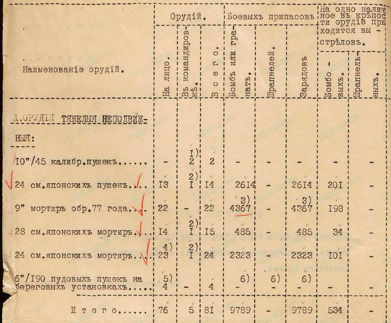

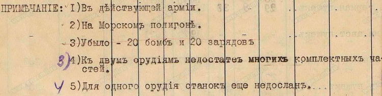

Интересно, а какова судьба японских 240-мм и 280-мм мортир (а в документах они, равно как и 150-мм, названы именно мортирами, а не гаубицами), коих по состоянию на март 1916 г. находилось на вооружении МКИПВ 23 и 15 штук соответственно?
На 31 октября 1917 г эти мортиры числились за тяжелой неподвижной артиллерией Сухопутного фронта МКиПВ, только по одному орудию каждого типа были "В КОМАНДИРОВКЕ" на Морском полигоне:
index.php?t=getfile&id=35806&private=0
index.php?t=getfile&id=35807&private=0

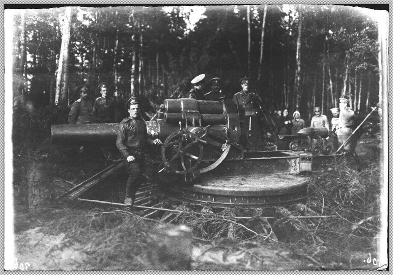

На Госкаталоге есть фото японской мортиры / гаубицы под Двинском, датированное 1916-1917 годом:
index.php?t=getfile&id=35808&private=0
А про дальнейшую судьбу орудий МКиПВ нужно уточнять у эстонских коллег...

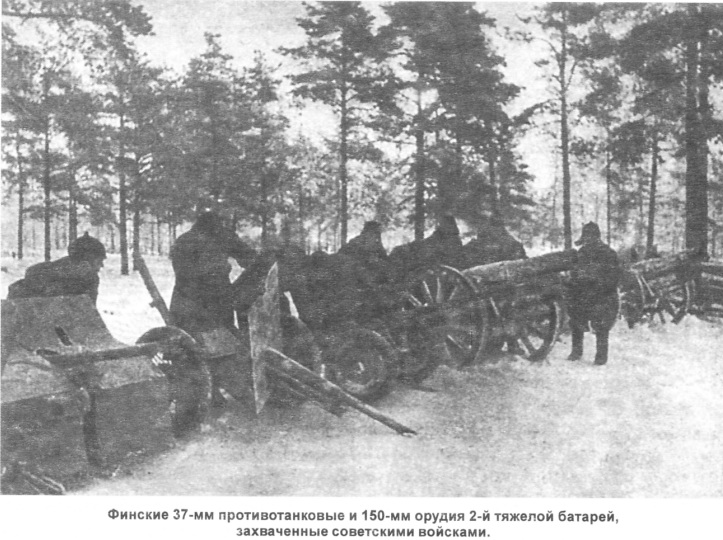

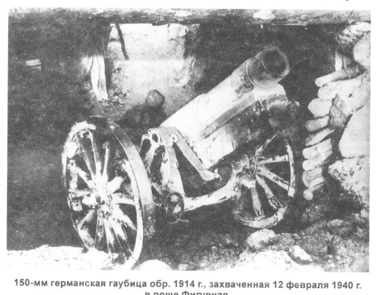

Еще пара фотографий трофейных финских 150-мм гаубиц приведены в сборнике "Принимай нас, Суоми-красавица!" в статье А.Ю. Зубкина "Потери и трофеи финской и советской армий во время Зимней войны". Только тут они именуются "германскими":
index.php?t=getfile&id=35809&private=0
"... Среди захваченных полевых орудий крупного калибра было 10 (по советским данным 12) - 150 мм германских гаубиц из 2-го тяжелого артиллерийского дивизиона финской армии (из них 5 исправных использовались в бою бойцами РККА) Их захватили 12.02.1940 в районе рощи "Фигурная" в месте прорыва "Линии Маннергейма"..."
index.php?t=getfile&id=35810&private=0
Спасибо!
По внешнему виду очень напоминает 240-мм гаубицу образца 45.

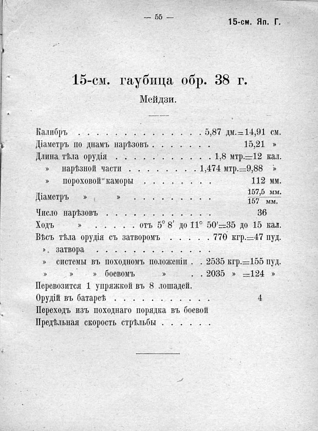

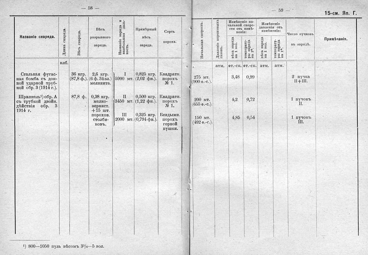

Финский автор считает, что "Вероятно, русские назвали модель 14 именно по году закупки." Но в России использовалось и другое название: "15-см. гаубица обр. 38 г. Мейдзи".

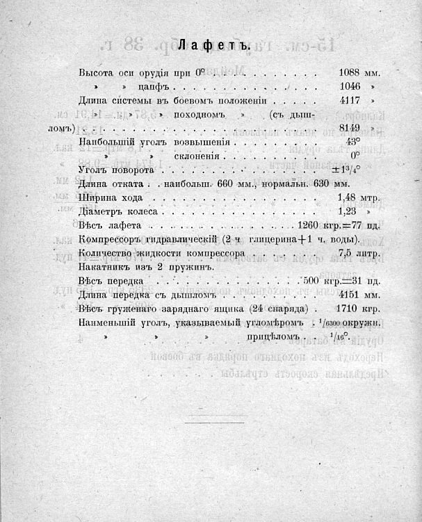

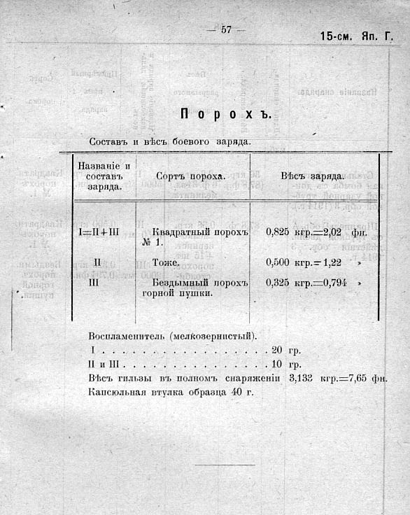

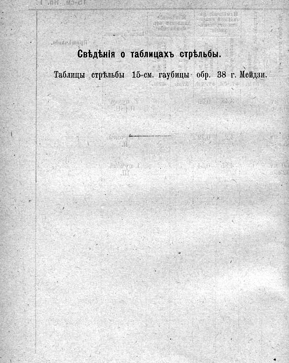

Есть такая интереснейшая книга:
index.php?t=getfile&id=35811&private=0
И ней можно страницы, посвященные этой гаубице:
index.php?t=getfile&id=35812&private=0
index.php?t=getfile&id=35813&private=0
index.php?t=getfile&id=35814&private=0
index.php?t=getfile&id=35815&private=0
index.php?t=getfile&id=35816&private=0

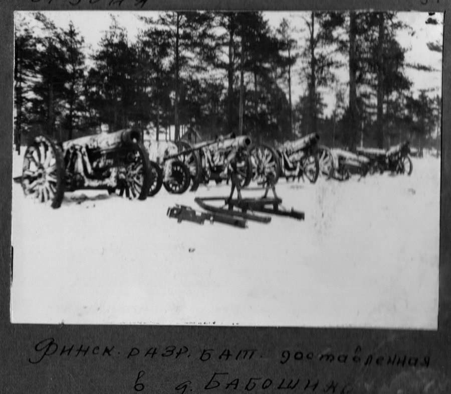

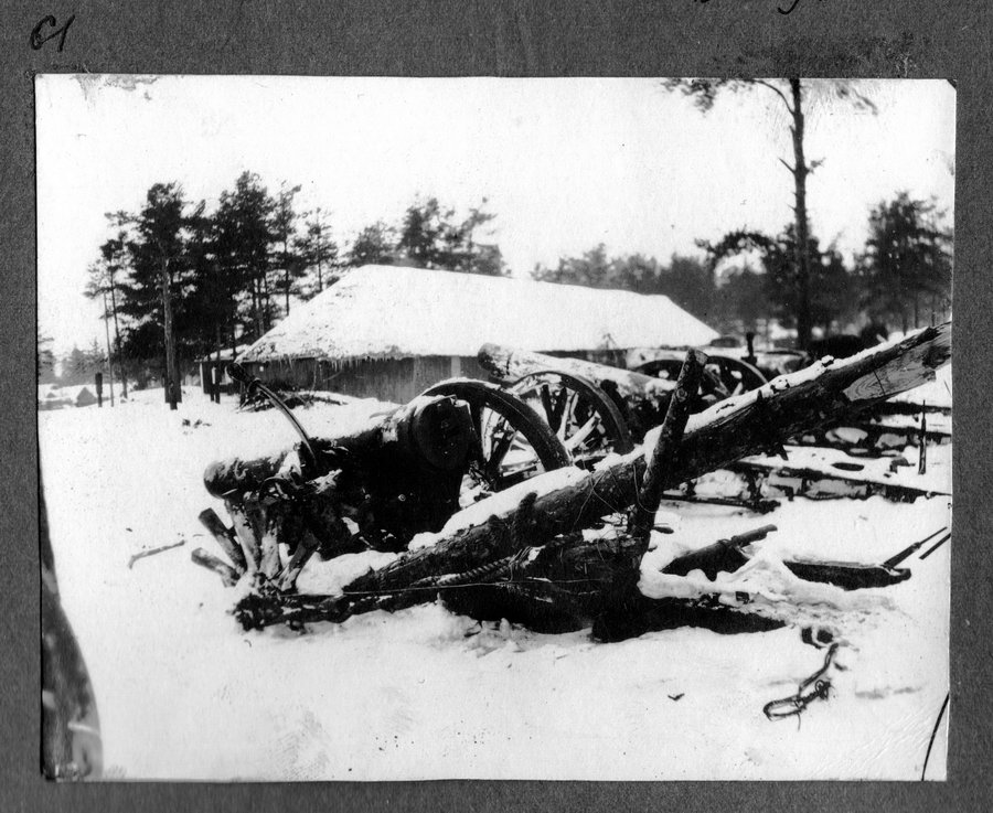

Еще пара фотографий, найденных на Госкаталоге:
index.php?t=getfile&id=35821&private=0
Номер в Госкаталоге 16162690, подписано "Подбитая финская пушка", датировано - 1940-е г.г.
index.php?t=getfile&id=35822&private=0
Номер в Госкаталоге 16174456, подписано "Финская разрушенная батарея, доставленная в д.Бабошино", датировано - 1940-е г.г.

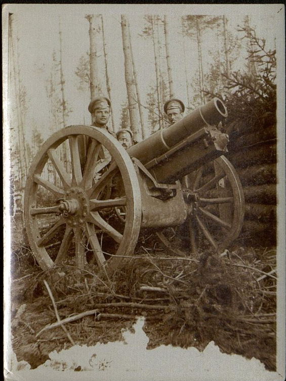

Нашлась на Госкаталоге и фотография 150-мм японской гаубицы, сделанная на два с лишним десятилетия раньше, еще в русской армии:
index.php?t=getfile&id=35823&private=0
Номер на Госкаталоге 41519423, подписано "Солдаты возле тяжелого орудия", датировано - 1916-1917 г.г.
