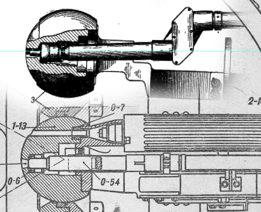

Шар больше получился из-за добавления в нем отверстия . Да, или добавления двух отверстий. Причем шар И8-Д с двумя отверстиями намного больше, чем у ПСК.
И не уверен, что у И8-Д шар сильно меньше, чем у НПС-3. По прикидку на чертежах большой разницы не видно.
НПC‑3 - верхние станки и шары различны для одиночного пулемета Максима или двух пулеметов Силина.
В книжке 1956 года написано, что И8-Д для замены Юшина, Горносталева и др.
Если проследить цепочку ПСК-2 - НПС-1 - НПС-3 то эволюция видна.
НПС-3 стоят например в ОТ65 и ОТ67 Лемболовского БРО КаУРа.
Сравнение шаров.
index.php?t=getfile&id=35819&private=0
НПС-1
index.php?t=getfile&id=35820&private=0
  • Вложение: Снимок.JPG
    (Размер: 147.71KB, Загружено 51 раз)
    (Размер: 110.31KB, Загружено 92 раза)
