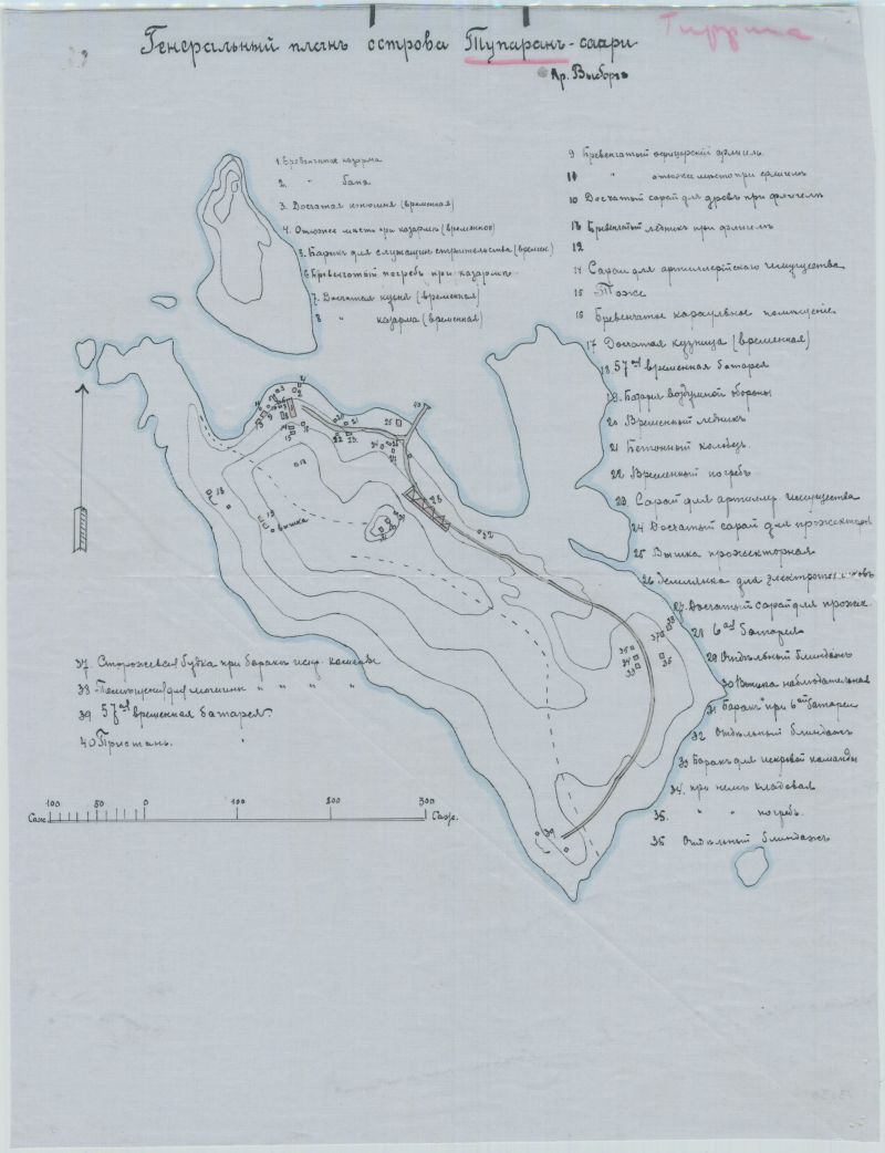

13 Uuras, Suonionsaari ja Tuppura(1808-1917)
Именно оттуда взят общий план острова, представленный выше, это чертеж № 30.
Он там огромный, само собой, так что тут уменьшенная копия:
index.php?t=getfile&id=35754&private=0
На чертеже нет даты, но тем не менее, чертеж датирован в описании на сайте -- 1917 г.
Вероятно, дата написана на обороте. Или она была предположена сотрудниками архива.
Оказывается, на острове было ТРИ батареи. Та, что была построена в 1913 г., обозначена в экспликации № 28 -- 6-ая батарея
(странное сокращение, но в общем ясно, что имелась в виду 6-дюймовая батарея; 4 -- 6-дм./35 Вавассера)
А еще в экспликации есть пункты 18 и 39 -- это временные 57-мм батареи.

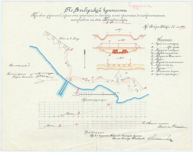

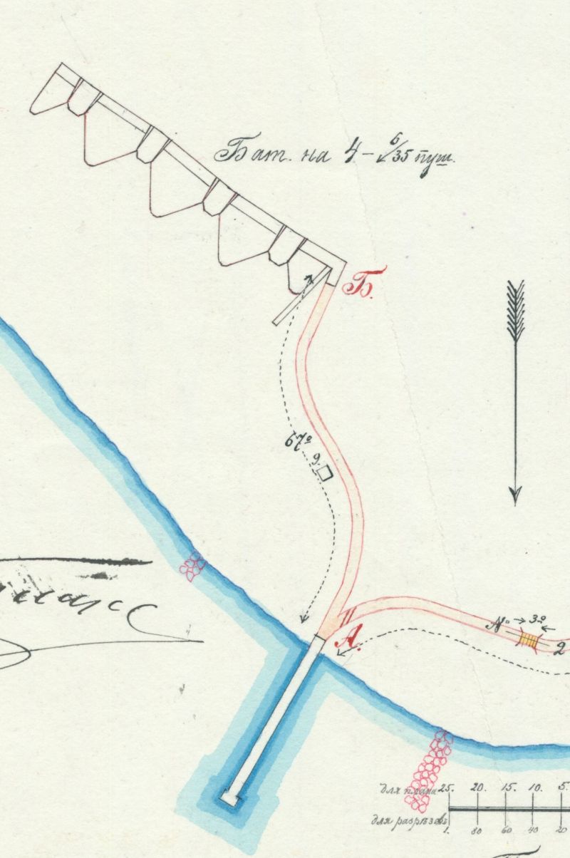

В каталоге 148 позиций. Нет пока времени все это высматривать, но по имени острова там ищется еще два чертежа.
Один из них (MMA.13_28) имеет четкую датировку -- 28 декабря 1913 г.
И довольно четкое изображение батареи 6-дм. Вавассера, ориентированной фронтом на северо-восток.
index.php?t=getfile&id=35755&private=0
index.php?t=getfile&id=35756&private=0

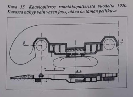

Спросил Павла Сапунова насчет бетонной батареи на о. Вихревом.
Он полагает, что ее построили финны в 1919-1921 гг.
Вроде бы о ней пишется в книге Рейно Аримо. И кстати, в ней есть чертеж казематированного блока с двумя двориками.
index.php?t=getfile&id=35759&private=0
Форма бруствера в двориках -- ровно такая же, как на "спорной" батарее Туппурансаари.
Погреб, по-моему, тоже вполне похож.
Есть вопрос по фактуре бетона (главным образом, штукатурка). Вероятно, дело в том, что это очень раннее время.
Т. е. финны вполне могли строить, как при царе, просто в силу того, что так было привычно.
Ведь и многие ранние советские постройки очень похожи на царские. Почему бы и ранним финским постройкам не обладать такой особенностью?
