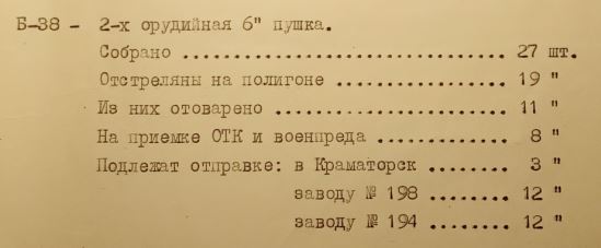

Однако, в Справке о состоянии изготовления артиллерийских систем на заводе "Большевик" от 27 июля 1941 г. за подписью заведующего отделом оборонной промышленности Ленгоркома П.Г.Корочина указано следующее
(ЦГАИПД СПб, Ф. Р-25, Оп. 13А, Д. 27):
index.php?t=getfile&id=35757&private=0
Куда дели 2 ствола после этого не знаю, но не позднее 28 июля Военный Совет Северного фронта взял на учёт для использования на сухопутном фронте под Ленинградом различные орудия принадлежавшие ВМФ, в том числе 25 стволов
и качающихся частей орудий «Б-38», предназначавшихся для кораблей проектов 68 и 32 (из них 16 шт. находились на Обуховском заводе и 9 шт. на Балтийском). ЦВМА МО РФ, Ф. 459, Оп. 00872, Д. 10
Это же число стволов хранилось в Ленинграде и на 13 августа 1941 г. на заводах 232 и 189, из которых было решено установить на сухопутном фронте на специально изготовленных станах 4 качающиеся части Б-38 (цвма 459-00872-10)
