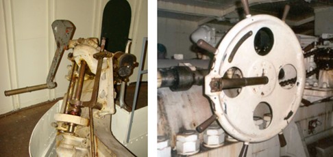

Баллоны со сжатым воздухом исключительно для продувания канала ствола после выстрела. система подачи снарядов механическая, с ручным приводом. ПРо электрофикацию в документах РГВИА нет сведений, и нет сведений о различных механизмах подачи снарядов Ино и Красной горки.
Есть описание деле, нужно снова посмотреть.

RE. I am of the opinion that the cannons of Ino and Krasnaya Gorka were manually operated, perhaps the lock would have been electric. This is based on my very accurate photo interpretation, as I have no other documents. Russian description of the cannon on the Internet:
http://war-russia.info
"Лафет 12"/52 установки был близок по конструкции к корабельным станкам линкоров типа "Севастополь". Тормоз отката гидравлический, накатник гидропневматический. Подъемный механизм секторный. Механизмы наводки должны были иметь электропривод. Однако электрических приводов наведения ввести в строй так и не удалось, и 12"/52 открытые установки в течении всего периода службы имели только ручные системы наведения и действия с затвором. Досылка снаряда и полузарядов осуществлялась вручную прибойником. Заряжание картузное."
In the picture, the cannon of the Krasnaya Gorka, on which I have marked the manual devices. There was a handwheel for the lock, but it is not shown in the pictures. Maybe it's been taken out of the picture. The chain loader also has a hand crank. You can't see that in the picture either, but it could still be there. I am attaching the mentioned parts from the Örö fortress.index.php?t=getfile&id=35677&private=0index.php?t=getfile&id=35678&private=0
  • Вложение: KG.jpg
    (Размер: 57.13KB, Загружено 89 раз)
  • Вложение: KG, Hand wheels.jpg
    (Размер: 34.20KB, Загружено 95 раз)
