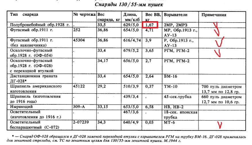

Насколько владею. По таблице, есть опечатка в первой строчке, но не суть важно.
Второе по терминологии. Полубронебойными (с наконечником, обр.11г, и с "макаровским" 1907 г.) изделия в ВМФ стали называться с января 1942 года.
В таблице отметил галочкой те, которые применялись и к 130/50 и, к 130/55 на основании документа 1941 г. Но существовала некая связь: 130/55 с норм. нарезкой (НН) и 130/50 с НИИ-13
Остроносым мог быть ОФ-054, но у него, как говорил коллега RDX большая запоясковая часть, у 130/55 11 г, все-таки она есть, хоть и маленькая.
Белые - осветительные.
Пеналы с зарядами хранились в коробах тип-2, см. "Укупорка пороховых зарядов" на форуме
index.php?t=getfile&id=35620&private=0

В ней указаны калибр для снарядов обр. 1911 г. как 3,9 и 4,71 - вероятно это какая-то разновидность, а изначально длина снаряда значит была 4,5 калибра?
Опечатка, следует читать 4,7 калибра.
