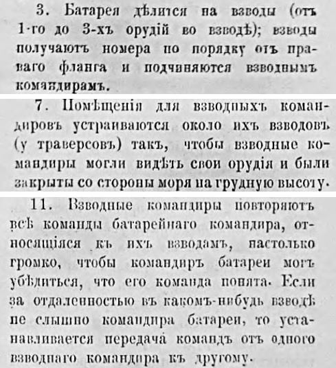

<VDV> писал(а) ср, 06 августа 2025 14:22
Нашел фотографию, правда не совсем броневые, но все таки, будки.
Может кто-то изучал эту книжку "Правила ведения огня отдельной береговой батареей" от 1913 года. Так как раз парочка пунктов относится к организации стрельбы и взаимодействия взводных командиров.
index.php?t=getfile&id=35565&private=0
И да, я не нашел в той книжице требований к взводным командирам, что они должны корректировать огонь своего взвода по результатам стрельбы по цели на основании личных наблюдений во время боя.
Эти "помещения для взводных командиров" на батареях постройки нулевых годов XX века были чуть ли у каждого орудия.
