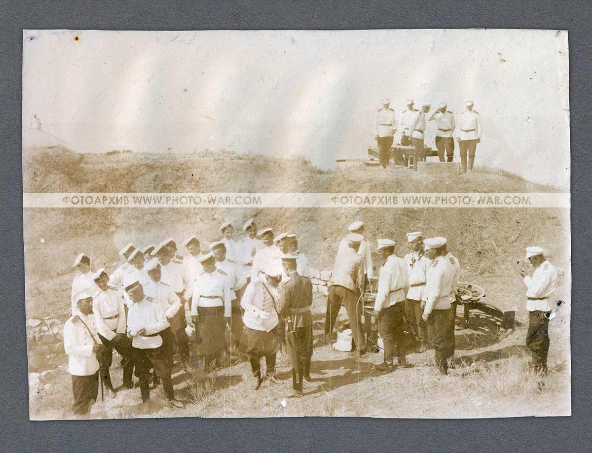

Не подскажите, над каким прибором колдуют юнкера в Севастополе.
index.php?t=getfile&id=35500&private=0

Что касается фото, то изображенная на нем местность очень похожа на эту: http://wikimapia.org/#lang=en&lat=44.612492&lon=33.4 87511&z=19&m=bs
Если это так, то слева виден край броневого колпака павильона контрольного прибора де-Шарьера. А штуковина, у которой копошатся господа юнкера очень похож на угломер горизонтально-базного дальномера Лауница.
[Обновления: пн, 23 июня 2025 17:07]

Мне чего-то в голову это не пришло. думал фото сделано на Северной стороне. Там похоже, еще один комплект на возвышенности. Странно установлены в зрительную трубу на карачках что-ли смотреть?
Там, на фланге мортирной батареи № 3 стоял центральный прибор де Шарьера.
<VDV> писал(а) пн, 23 июня 2025 17:07
Сидя на полукруглой скамеечке (ее на фото тоже видно). А вообще это явно временная установка прибора. С учебными или опытными целями.

Да, в свое время я видел его лестницу и помещение столов скрещивания под ним.
А табурка не поможет, если не двигается вместе с визитной трубой. А двигаться они вместе не могу, так как конструкция не стационарная, и любое телодвижение пятой точкой собьёт установку прибора. Следовательно все манипуляции только стоя, и ласково обнимая ладошками бруски и линейки.
В свое время по дурости пытался в том павильоне с арт буссолью поиграть в вертикально банный дальномер. Давно это было, данные измеренные потерял до расчётов.
Прибор устанавливался на жестком основании - столе, фиксировался на нем двумя шворнями и горизонтировался по уровням тремя винтами (примерно как теодолит). Если опоры стола вкопаны в грунт, то ничего не собьется.
