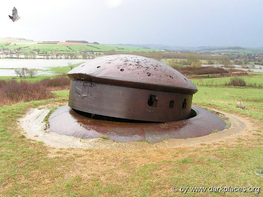

всем здравствуйте, перевожу книжку с немецкого, научного редактора нет, пытаюсь справиться сама. два главных вопроса по фортификационным сооружениям:
1. нужна сноска - определение панцерверка. боюсь переврать. может быть, кто-то может помочь советом, формулировкой, ссылками? Буду очень благодарна. Рабочая версия ниже, но а) я в ней сильно не уверена б) мне самой не очень понятно, в чём видовое, так сказать отличие.
Панцерверк (нем. Panzerwerk) -- немецкое название для укреплённого фортификационного сооружения со встроенными бронированными куполами и защищёнными огневыми точками.
2. Один и тот же объект у автора называется то бронекуполом, то бронеколпаком. Насколько мне удалось понять, это не одно и то же? С другой стороны, встречала в описаниях поездок на форты линии Мажино в ЖЖ такую синонимизацию. В приложении фотография, о каком конкретно куполе/ колпаке идет речь.

Предложил бы следующие определения:
Парцерверк -- немецкое долговременное сооружение, основное вооружение которого установлено за броневыми закрытиями (в броневых колпаках, башнях, или в броневых казематах).
Но вообще-то рекомендовал бы именовать этим термином только те немецкие сооружения, в которых основное вооружение располагалось в броневых колпаках.
Броневой колпак -- неподвижное броневое закрытие по форме близкое к колоколу, обычно намертво вмурованное в покрытие сооружения
(Кстати, в некоторых странах этот тип закрытия именуется словом "колокол", например во Франции -- cloche, а в Чехии -- zvon. В России на рубеже 19 и 20 вв. также зачастую они именовались колоколами, а не колпаками; термин "колпак" утвердился в советский период.)
Броневой купол -- вращающееся броневое закрытие в форме купола. По сути частный случай броневой башни.
И действительно, этот термин применительно к фортификации межвоенного периода лучше избегать, т. к. в Европе в разных странах его часто применяют и к неподвижным броневым закрытиям, что создает путаницу.
Броневая башня -- вращающееся броневое закрытие.
Существовало несколько конструктивных типов броневых башен, различающихся способом опирания броневого закрытия на основание. Один из таких типов -- скрывающаяся броневая башня, представленная на фото.
Броневой каземат -- каземат, частично (реже полностью) собранный из броневых элементов.
Тут может быть сложность, заключающаяся в том, что разного рода броневые закрытия имеют почти все казематы в бетонных или железобетонных постройках. Но это не значит, что все эти казематы следует именовать "броневыми". Полагаю так, что броневой каземат -- это такой каземат, у которого броневой элемент является конструктивной частью помещения (например, целая амбразурная стена). В противном случае каземат будет обычный, но с броневым амбразурным узлом.
Броневой бруствер -- неподвижное броневое закрытие (прикрытие с фронта) для ОТКРЫТО располагаемого вооружения.
Открыто -- имеется в виду под открытым небом, т. е. вне помещения.

Панцерверк -- немецкое долговременное сооружение
Обязательно добавить слово "огневое", т.е. предназначенное для ведения огня. Дабы не путать, например с командным пунктом, который также может иметь в своей конструкции броневые элементы.
А вообще, надо еще уточнить по немецкоязычным, какой тактический смысл вкладывали немцы в термин "панцерверк".
Командный пункт обычно не имеет основного вооружения. Поэтому перепутать невозможно.
Re: панцерверк, бронеколпак и бронекупол [сообщение #64921 является ответом на сообщение #64920] чт, 19 июня 2025 10:32 Переход к предыдущему сообщения
Гальванеръ
Сообщений: 306
VT_Рига писал(а) чт, 19 июня 2025 07:49
Не сильно "продвинутый" в фортификации читатель вполне может.
Есть официальный термин - "долговременное огневое сооружение (ДОС)". Поэтому лучше его придерживаться.
