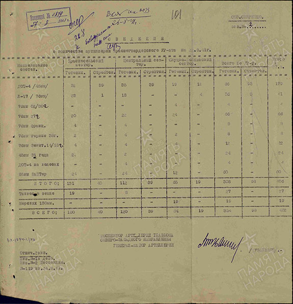

Den_Nik
Сообщений: 833
Еще один документ встретился на сайте "Память народа" - сведения о количестве артиллерии Красногвардейского УР по состоянию на 22.08.1941.
Фонд 249, Опись 1544, Дело 23
Согласно перечню в Красногвардейском УР по состоянию на 22.08.1941 всего предполагалось иметь 41 установку Л-17, из них было готово - 36 установок, строится - 5 установок.
index.php?t=getfile&id=33906&private=0
Помимо этого обращает внимание огромное количество установок ДОТ-4, предназначенных для установки в Красногвардейском УР, даже у учетом установленных, это много по сравнению с любым предвоенным УР. Уж чего много было в достатке в Советском Союзе на всех участках границ и рубежах, так именно этих установок.
Есть в перечне и упоминание о ДОТ-4 на колесах, наверное 45-мм ПТП "Ленинградка". А 12 зенитных пушек обр. 14/15 г. - это наверняка пушки Лендера на тумбовой установке, также устанавливаемые в ДЗОТы или ДОТы.
По всей видимости не все из этого количества было потеряно, так как в документах 14-го УР (приказ о формировании от 16.07.1942) упоминается, что "среди сооружений, принятых УР было несколько тяжелых сооружений, построенных в июле-августе 1941 г.: три корабельных башни с установками Л-17, 12 тяжелых ДЗОТ с установками ДОТ-4" (Фонд 2302, Опись 0000001, Дело 0003, Лист 4).
В ведомости вооружений огневых точек артпульбатов 79 УР по состоянию на 16.06.1942 значатся также 3 установки Л-17 в составе 267-го ОПАБ (2 установки находились в БОТ, 1 установка в ДОТ), а также 14 установок ДОТ-4 в составе 261-го и 267-го ОПАБ (Фонд 2331, Опись 1, Дело 2, Лист 23). В июле 267-й и 261-й ОПАБ включены в состав 14-го УР, так что скорее всего речь идет об одних и тех же сооружениях.

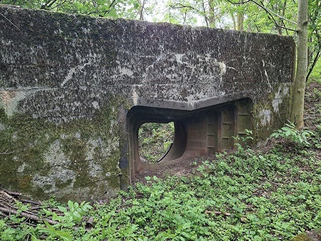

Orlinskii писал(а) ср, 15 декабря 2021 22:03
А в живую сохранилась стенка?
Сохранилась.
index.php?t=getfile&id=35479&private=0
