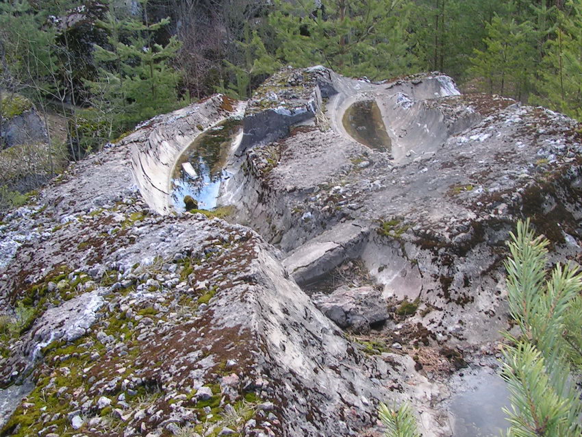

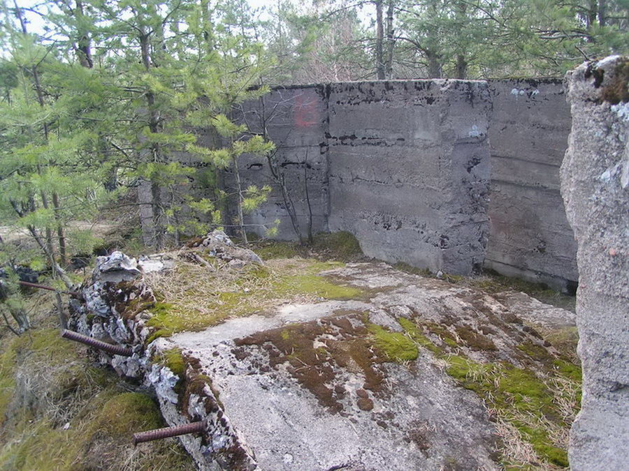

Пересмотрел свои фотографии 2007 года, стало понятно, почему это место оказалось слабее. Мало того, что перевернутый фрагмент крыши висел консольно, так еще здесь в сводах галерей вода долгое время стояла и потихоньку впитывалась в бетон:
index.php?t=getfile&id=35455&private=0
  • Вложение: PICT0204.jpg
    (Размер: 226.31KB, Загружено 385 раз)

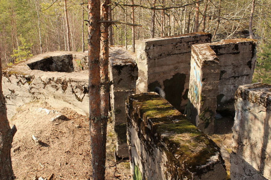

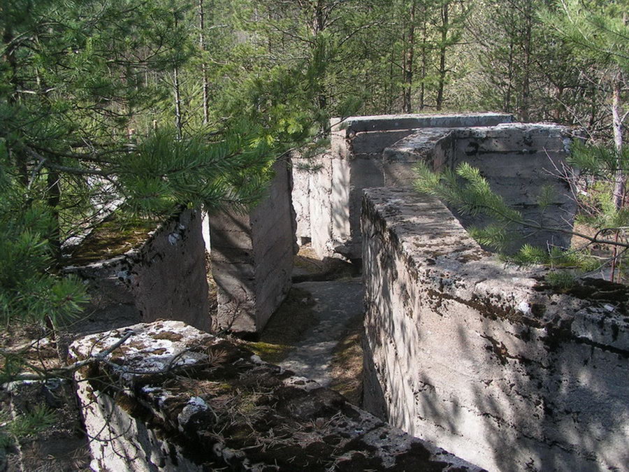

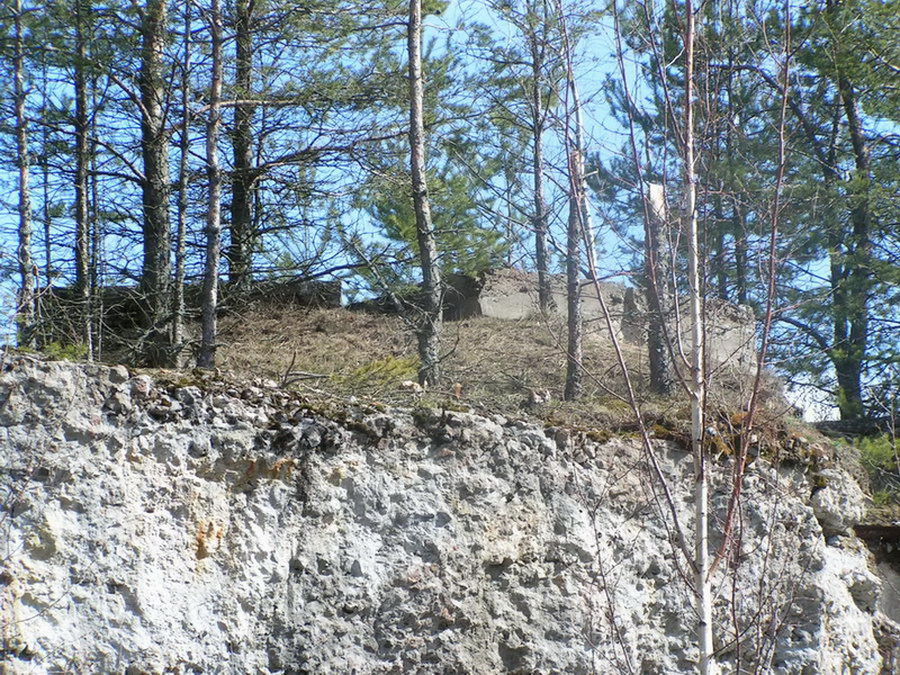

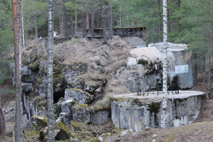

У энтузиастов, занятых расчисткой 6-дм западной батареи, возник вопрос. Над сохранившимся на правом фланге батареи остатком бетонного массива надстроено бетонное же сооружение:
index.php?t=getfile&id=35456&private=0
Вид крупнее:
index.php?t=getfile&id=35457&private=0
Сооружение состроит из двух наблюдательных (?) площадок, соединенных бетонированным ходом сообщения сложной формы:
index.php?t=getfile&id=35458&private=0
Вид с правого фланга:
index.php?t=getfile&id=35459&private=0
Вид с левого фланга:
index.php?t=getfile&id=35460&private=0

Re: Форт Ино - расчистка западной 6-дм батареи [сообщение #64766 является ответом на сообщение #64765] чт, 15 мая 2025 07:01 Переход к предыдущему сообщенияПереход к следующему сообщения
Сообщений: 7288
Еще вид с левого фланга:
index.php?t=getfile&id=35463&private=0
Вид с тыла с правого фланга:
index.php?t=getfile&id=35462&private=0
(Использованы фото разных лет)
Транслирую вопрос: "Когда это сооружение создано, его назначение и как правильно его называть?"
  • Вложение: PICT0186.jpg
    (Размер: 225.96KB, Загружено 354 раза)
  • Вложение: PICT0172.jpg
    (Размер: 228.94KB, Загружено 358 раз)
Re: Форт Ино - расчистка западной 6-дм батареи [сообщение #64776 является ответом на сообщение #64766] чт, 15 мая 2025 17:45 Переход к предыдущему сообщенияПереход к следующему сообщения
<VDV>
Сообщений: 269
Ребристая арматура. Похоже на послевойну.

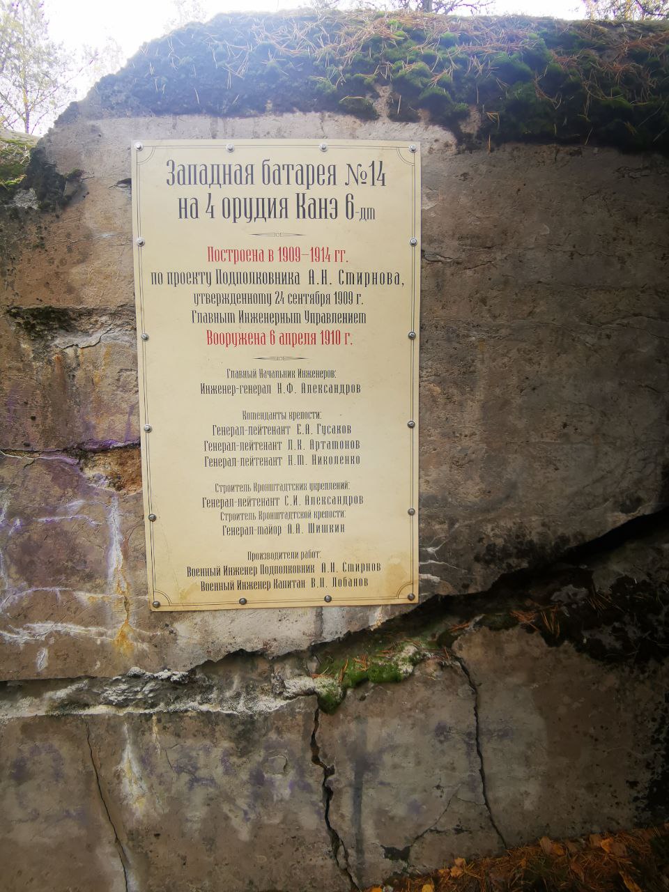

Алексей, здравствуйте.
Со ссылкой на наше сегодняшнее общение в чате Telegram.
Просматривая сегодня (23.12.25г.) ленту Ваших сообщений и фотоотчетов, посвященных работам проведенным мною на Открытой Западной Батареи № 14,
я обратил внимание на некоторую неточность, допущенную Вами в комментариях при описании одной таблички - ее название:
"План помещений левофланговой части батареи. Полностью уничтожены взрывом".
Сб. 29 апреля 2023 22:26 / Вы пишите:
"...Поэтому точка "Вы здесь" на верхней части плаката указана не точно, плакат висит в каземате между двориками № 1 и № 2".
Мои пояснения:
1) Прежде всего необходимо отметить, что чертеж батареи я использовал дважды:
- на баннере (плакате) - чтобы показать данный чертеж крупным планом
- на табличке.
2) Баннер (плакат) висит на улице рядом с орудийным основанием № 1;
при этом на баннере, на чертеже батареи никаких точек НЕ нанесено.
Отдельная табличка с чертежом батареи закреплена на фронтальной стене подбрустверной галереи напротив Орудийного основания № 3 (примерно по его оси);
Именно на этой табличке указана соответствующая красная точка, обозначающая Ваше местоположения, когда Вы стоите рядом с этим местом.
Более того на табличке мною были предусмотрительно проставлены номера Орудийных оснований № 3 и 4.
3) В свое время я специально задумал ДВАЖДЫ использовать данный чертеж в качестве информационно-исторического материала.
На баннере, помимо данного чертежа батареи, я разместил другие материалы (чертежи), позволяющие получить комплексное представление об этом сооружении.
При этом отдельная табличка с данным чертежом была задумана мною - чтобы служить цели визуализации объекта:
возможность представить казематы батареи на том месте где они были полностью уничтожены взрывом (в районе Орудийных двориков № 3 и 4).
Поэтом именно на табличке наличие точки "Вы здесь" является принципиально значимым.
Точка нанесена корректно с погрешностью в ~ 1 м.
Так исторически сложилось, что после подрыва батареи, казематы ее ПРАВОЙ ЧАСТИ (в районе Орудийных оснований № 1 и 2) сохранились практически полностью.
Визуализировать ничего не требуется !!!

Михаил.
Со ссылкой на моё последнее сообщение и наше обсуждение в чате Telegram.
Прежде всего прощу прощение, что ошибочно обратился к Вам по имени - Алексей.
Относительно возникшего вопроса, который НЕ ускользнул от Вашего внимания:
нанесение точек "Вы здесь" на табличке, закрепленной на стене подбрустверной галереи напротив Орудийного основания № 3.
1) Точка "Вы здесь" на Плане помещений / ВИД СВЕРХУ - указана абсолютно корректно / идеально;
она прижата к фронтальной стене подбрустверной галереи - где закреплена табличка;
2) НО вторая точка "Вы здесь" на чертеже / ПОПЕРЕЧНЫЙ РАЗРЕЗ помещений - немного не на своем месте;
она напротив - прижата к тыльной стене подбрустверной галереи.
Следуя принципам ПОЛНОГО ПЕРФЕКЦИОНИЗМА, конечно же, можно говорить о некоторой неточности.
Но здесь важно, что в любом случае эта точка отмечена В ПРЕДЕЛАХ ГАБАРИТОВ подбрустверной галереи,
что во многом нивелирует возникшую неточность.
К сожалению, я заметил эту погрешность только по факту изготовления таблички.
Дизайнер, следуя моим подробным ТЗ, все равно допустил эту неточность.
При этом с такой скрупулезностью, въедливостью и дотошностью - как Вы - далеко не многие буду вглядываться в этот чертеж.
Поэтому, несмотря на то, что я всецело исповедую такие же принципы в любом деле, как и Вы,
все же, руководствуясь практическими соображениями (время, деньги, материалы), я счел возможным допустить возникшую погрешность и закрепить табличку в таком виде.
Re: Форт Ино - расчистка западной 6-дм батареи [сообщение #65551 является ответом на сообщение #65548] ср, 24 декабря 2025 11:26 Переход к предыдущему сообщенияПереход к следующему сообщения
Сообщений: 7288
Пересмотрел оригиналы своих фотографий. Действительно, я ошибся - табличка висит не на сохранившейся стене между 1 и 2 основаниями, а на внешней стене галереи около 3-его основания. Приношу извинения. Увы, память уже подводит... Embarassed

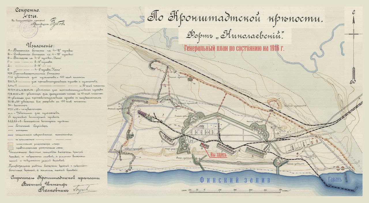

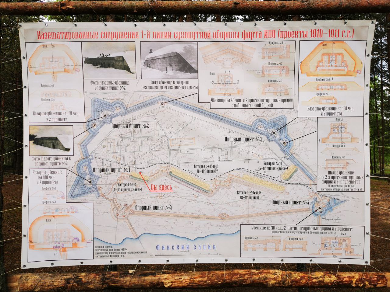

В рамках заключительного шестого сезона работ (2025г.) мы дополнили экстерьер нашей батареи новыми информационно-историческим материалами:
i) помимо одного обновленного баннера в прошлом году (27.10.2024г) - План батареи № 14 и деталировочные чертежи (он сильно выцвел на солнце и был попорчен вандалами),
в этом годы (26.04.2025г.) мы обновили самый главный баннер - Генеральный план форта "ИНО" ("Николаевский), устранив оформительские замечания предыдущей редакции;
ii) разработали и повесили два новых баннера с уникальными историческим материалами:
- 07.06.2025г. - План первой (внутренней) сухопутной оборонительной линии форта "ИНО" (вкл. все казематированные сооружения)
- 05.07.2025г. - Подбору архивных фото нашей батареи и ее аксонометрический чертеж.

iii) 12.10.2025г. - закрепили Главную табличку, идею которой я уже вынашивал давно (долго обдумывал содержание);
но только в этом году удалось эту идею реализовать в нужном формате;
в этом вопросе помог мне Воробьев Станислав Александрович, составив текст таблички;
при этом он брал за основу - ее смысловое содержание - образец аналогичной таблички реально изготовленной в Царское время для другой батареи Крепости Кронштадт.
Идея именно такого формата таблички пришла мне в голову совершенно случайно - после очередного общения с Михаилом Алексеевым.
См. ниже фото в порядке очередности их перечисления - согласно текста данного сообщения.
