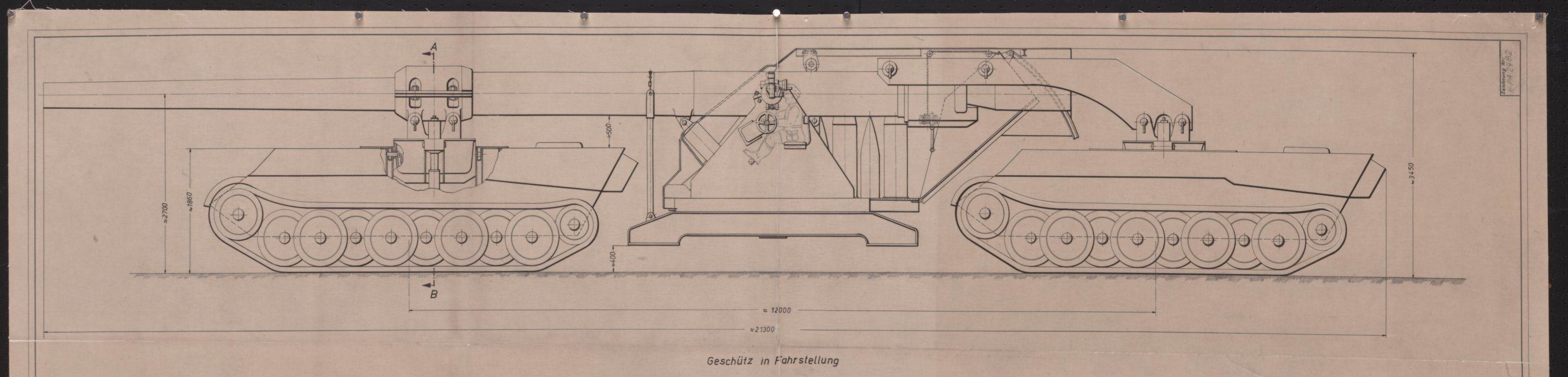

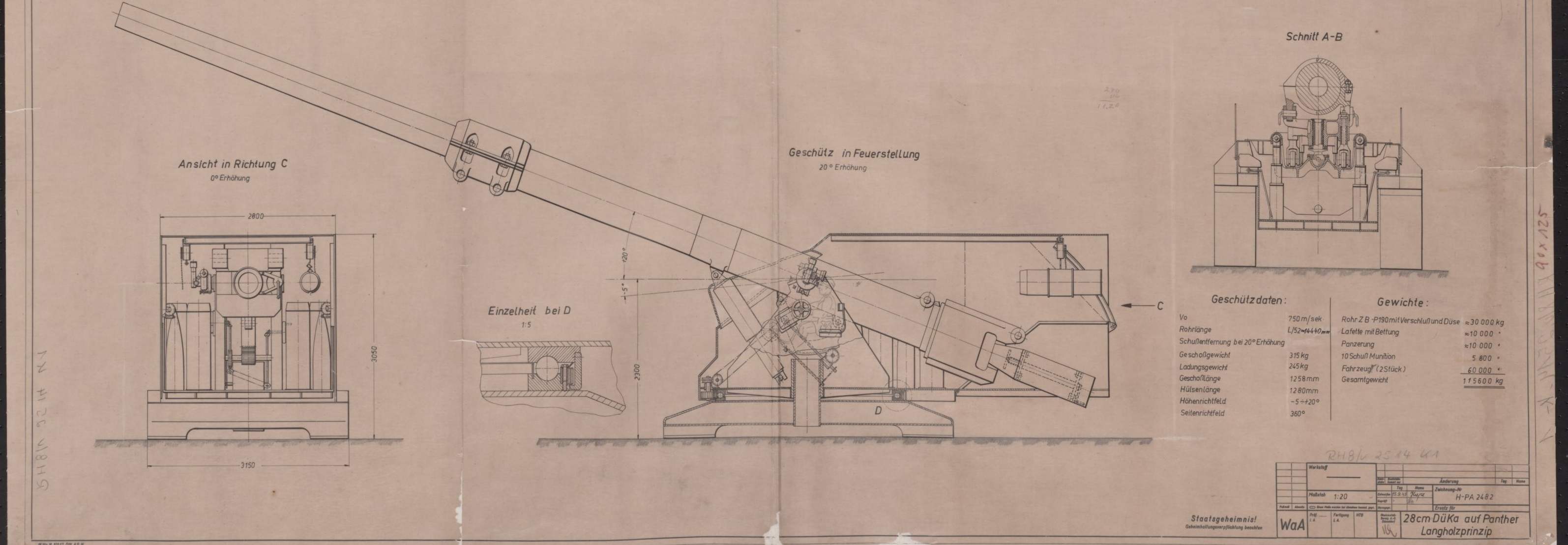

<VDV>
Сообщений: 201
Я смотрю супер танки из Вархаммера немцам тоже нравились
index.php?t=getfile&id=35469&private=0
index.php?t=getfile&id=35470&private=0
