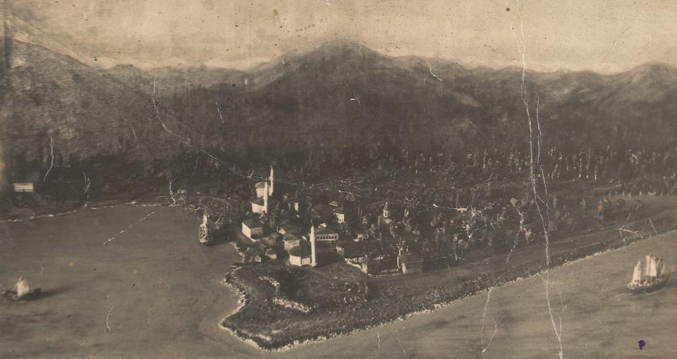

На фото спереди, кажется, Бурун-Табие, если не ошибаюсь.
index.php?t=getfile&id=31180&private=0
  • Вложение: 181376e47236.jpg
    (Размер: 59.29KB, Загружено 2146 раз)

Дык на предыдущей же странице усё расписано.

Её как раз проглядел. Спасибо. Но немного недопонял все равно. В РГА ВМФ подобрал дела, посмотрю, напишу точно здесь позже.
