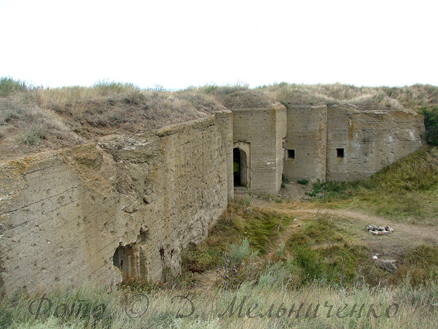

Друзья побывали на острове Березани, где проводились известные опыты, привезли немного фото. С любезного разрешения выставляю здесь, чтобы можно было получить какое-то представление, что же было там построено.
На всякий случай, может кто не в курсе, глава из Яковлева по Березанским опытам. Остров Березань, вид сверху. Опытовые постройки сосредоточены в центральной части острова.

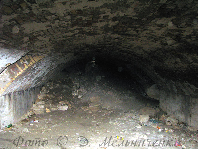

Как я понял со слов побывавших, от входа идёт длинная прямая центральная галерея (на снимке), от которой отходят вправо и влево помещения разного размера, построенные, видимо, для испытания различных конструкций перекрытий. Центральная же галерея ведёт сначала в один, а затем и в другой каземат, над которыми монтировались предназначенные для опытов башни - завода Коккериль на две 155-мм пушки и завода Сен-Шамон на две 75-мм пушки.
index.php?t=getfile&id=13358&private=0

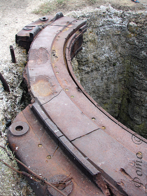

То же самое, т.е. фрагмент кольцевой конструкции, внутри которой вращалась башня. Вид сверху. Судя по размеру, это остатки более крупной башни бельгийского завода Коккериль. Слева внизу виден выход центральной галереи.
index.php?t=getfile&id=13360&private=0

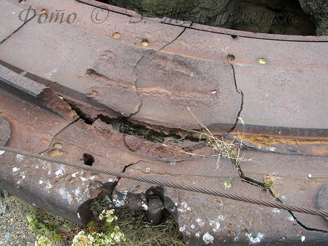

Фрагмент конструкции сорван со своих анкеров, имеет следы многочисленных попаданий, сколы, сквозные трещины, но как-то ещё держится...

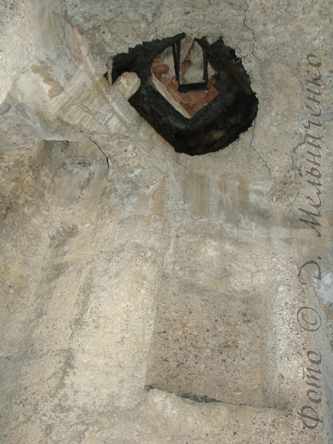

Подбашенное отделение другой башни. Как рассказали, вроде бы после проведения опытов конструкция была залита сверху бетоном и засыпана землёй. Может там кое-что из железа и осталось, но на поверхности никаких следов.
index.php?t=getfile&id=13364&private=0

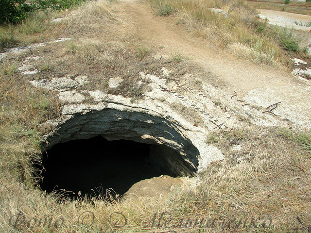

Зато поверхность испещрена многочисленными воронками, в данном случае с пробитием толщи свода опытной постройки. Хорошо видно сетки армирования.
index.php?t=getfile&id=13365&private=0
Немного восточнее основного комплекса опытовых построек находится ещё один интересный элемент долговременных сооружений - двойной кофр с казематами на 4 орудия. Как видно на снимке, и он тоже подвергался обстрелу.
index.php?t=getfile&id=13366&private=0
Центральная часть кофра с боевыми казематами и входом-сквозником. На заднем плане виден берег, до которого тут километра 3-4.

Будешь смеяться, но похоже в 1912 г. там испытывали все типы имевшихся сооружений, в том числе как-то усиленные кирпичные. Параллельно центральной галерее, справа от неё проходит ещё одна, назовём её правая. Если не ошибаюсь, фото из неё. Стены бетонные, своды кирпичные.
index.php?t=getfile&id=13377&private=0

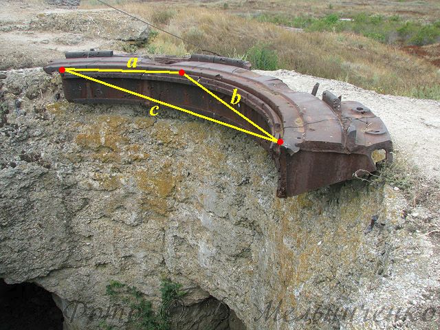

Интересно, можно ли по тому фрагменту металлического обода диаметр кольца определить?
Можно. Только заранее заказывать надо было ))) Теперь разве что при следующем набеге. Две рулетки, угольник и теорема Пифагора это вполне помогут сделать.
Треугольник однозначно определяется тремя сторонами.
Около треугольника можно описать только одну окружность.
Итого - одна рулетка Razz
Что и подтверждает Википедия:
http://upload.wikimedia.org/math/5/c/b/5cb982ba0d39ffb49b5039e7548ddf54.png
Где:
a, b, c — стороны треугольника,
p — полупериметр треугольника.
index.php?t=getfile&id=20996&private=0
  • Вложение: radius.jpg
    (Размер: 108.94KB, Загружено 2003 раза)
Re: Березанские опыты [сообщение #44214 является ответом на сообщение #44209] ср, 03 апреля 2013 22:14 Переход к предыдущему сообщенияПереход к следующему сообщения
Dmb-2007 писал(а) ср, 03 апреля 2013 13:12
Предполагалось воспользоваться свойством хорд, что радиус, проходящий через середину хорды, пересекает её под прямым углом, и две рулетки следует понимать, как два отсчёта: сама хорда и расстояние от её середины до дуги окружности. Можно ограничиться одной рулеткой и верёвочкой. Razz
