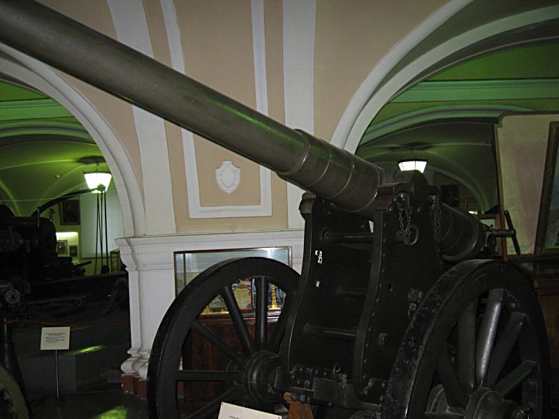

Наверно, эта?

Re: Пушка батарейная [сообщение #14896 является ответом на сообщение #14893] пн, 25 января 2010 22:49 Переход к предыдущему сообщенияПереход к следующему сообщения
или не она? В чем-то есть тонкое различие.

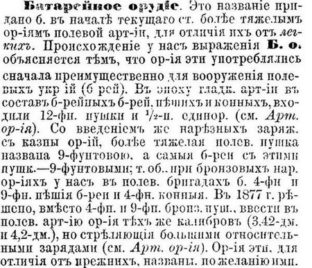

Из «Энциклопедии военных и морских наук» Леера, т. 1, 1883 год:

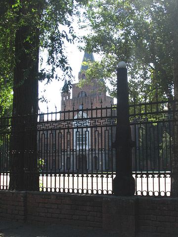

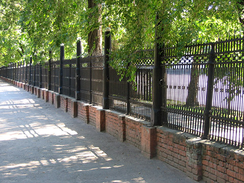

Прошу не путать 42-линейную крепостную и осадную пушку обр. 1877 г. и батарейную (42-линейную) пушку обр. 1877 г. У первой длина ствола 35 калибров и сама она на высоком осадном лафете обр. 1877 г., у второй - длина ствола 19,7 клб. со всеми вытекающими в весе, характеристиках и т.д.
Комплектную батарейную пушку по музеям что-то не припомню, а вот тела орудий в достаточном количестве имелись в Одессе - их в качестве столбов использовали в ограде Сергиевского артиллерийского училища.
index.php?t=getfile&id=6590&private=0
index.php?t=getfile&id=6591&private=0
На счёт участия в русско-турецкой войне, думаю, что сказано несколько преувеличенно, к ней эти пушки чуть-чуть не успели, заказ на ОСЗ был выдан в декабре 1877 г., ну а в остальном - всё верно...
index.php?t=getfile&id=6593&private=0
Фотки - август 2006 г., как там сейчас - х./з., вроде украинский военный институт, который там был, собирались объединять со львовским с переносом туда всего хозяйства...
