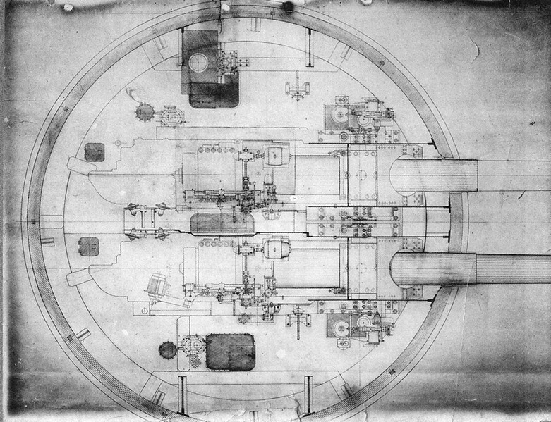

Посмотрел по темам, но более подходящей не нашёл.
Фото с bellabs.ru, со ссылкой на "Цитадель" № 12
Уважаемые форумчане и не только, найдите ошибку в этом плане. Rolling Eyes
Хотелось бы попутно уточнить источник этого плана.

Уточню, что это не балки досылателей, которые условно не показаны.
Подсказки пока давать не буду. Судя по посещаемости и скачиванию картинки вопрос действительно интересен. Дерзайте!

Подсказка 1.
Согласно этому плану башни одно из орудий небоеспособно.

Хм, а если разобрать где подача снарядов и пороховых зарядов для каждого орудия?
Вы почти приблизились к ответу на вопрос.

Потерплю, багу вижу, но пока говорить не буду Razz

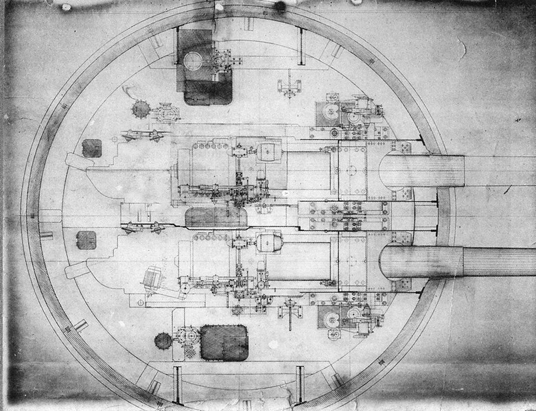

Ответ на вопрос.
На плане обозначены ролики (через которые проходят тросики, поднимающие зарядник на уровень заряжания), установленные у верхнего среза направляющей зарядника левого орудия. Направляющая с роликами правильно должна находиться слева от орудия (как на правом орудии), а на плане она расположена справа. Заряжание, даже полное открытие затвора левого орудия невозможно. Вот такая ошибка в плане... Smile
При помощи фотошопа изменил как должно быть.
