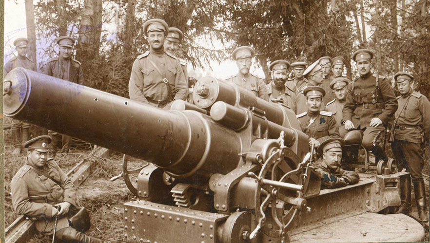

Всё же в Россию были поставлены 20-см японские гаубицы обр.1912 г. Одну из них мы видим на фото, обнаруженном и выложенном здесь уважаемым Змей. За что ему большой респект!
Об этих орудиях можно почитать у Барсукова и Исакова И.С.(книга "Операция японцев против Циндао 1914 года" 1941 г. издания).
Однако более менее подробная история этих орудий (20-см гаубиц) изложена в соответствующей статье японской Википедии. 20-см гаубицы обр. 1912 г. были прототипами и "аналогами" 24-см Типа 45, хотя там же упоминается, что в их конструкции присутствовали некоторые отличия.

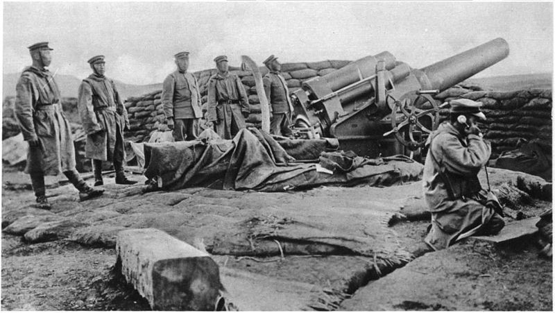

Вот на этом известном фото изображена именно 20-см японская гаубица под Циндао.
index.php?t=getfile&id=25694&private=0

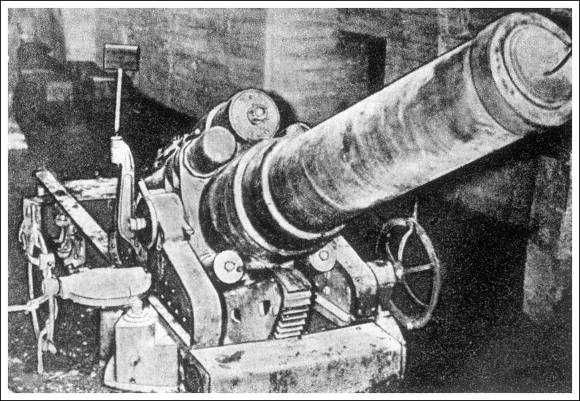

А в польском справочнике по артиллерии обнаружено такое вот фото - якобы 24-см японская пушка "Нагасаки". Ну очень эта "пушка" похожа на 24-см. гаубицу.
index.php?t=getfile&id=25693&private=0
Источник: http://vasik-catn.livejournal.com/69065.html

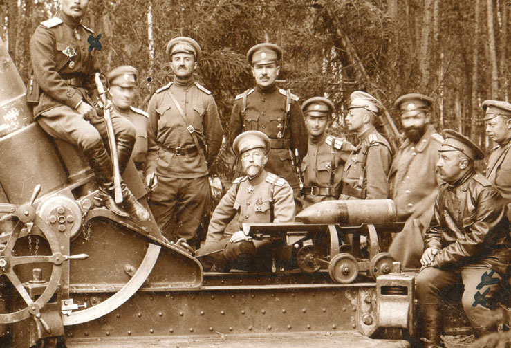

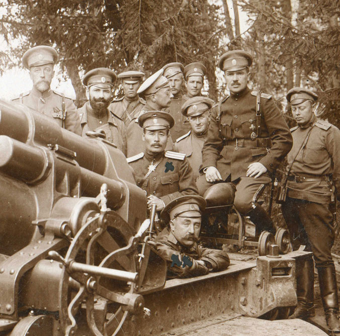

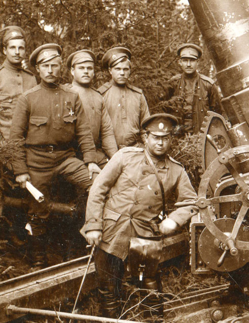

Да, Вы правы. Поприглядывался внимательнее - есть отличия. Ну и упоминание у Барсукова только 20-см гаубиц не давало покоя, а вот картинка с нею мне не попалась, оттого и повёлся на схожую конструкцию 24-см...
Зато вот, стоило добраться до домашних залежей, и тут такое нашлось...
index.php?t=getfile&id=25695&private=0
index.php?t=getfile&id=25696&private=0
index.php?t=getfile&id=25697&private=0
index.php?t=getfile&id=25698&private=0
Всё это богатство было когда-то выцарапано из дебрей сайта http://www.sammler.ru/. Точной ссылки у меня нет, а сохранившаяся подпись гласит, что на фото японский военный агент (атташе), который почему-то в русской форме (отмечен знаком "x"), с офицерами тяжёлого мортирного дивизиона, входившего в состав 5-й армии и офицерами штаба. Двумя крестиками ("xx") отмечен командир дивизиона.
